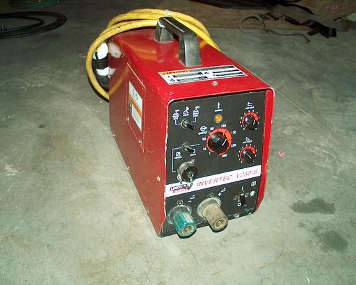

Bonjour a tous...
je viens d'acheter ce modèle d'occasion tombé en panne
je l'ai réparé après quelque essais de soudure et (POUF)... tombé en panne encore
je veux votre avie sur ce poste es-que c’est un modèle fiable pour un débutant
je l'ai acheté uniquement avec 100 euros
pourtant son prix sur internet est relativement chèr ...
je vais vous donner ses options = c'est un TIG avec option arc dur +arc doux
une autre option d’amorçage et autre de puissance d'arc et avec une fiche de 6 pin je crois c pour la torche
mais il n'a pas d'entrée de branchement de gaz de refroidissement
je veux votre avis sur ce poste et plus d'informations.
voila une photo du poste

Si il n'y a pas de réponse à la panne
Pouvez-vous m'aider pour trouver l’équivalent de la torche ou la référence qui marche avec ce poste de soudure ?
27/10/2014 10:34:59
On dirait qu'ils ont implémenté un lift arc vraiment histoire de... Ce n'est pas vraiment un "mode TIG".
En l'absence d’électrovanne vous devez utiliser une torche à vanne (ou valve ou parfois appelée torche américaine) de ce style là :
GYS - Torche TIG ? valve SR17V - connecteur 10/25: Amazon.fr: Bricolage
Branchée directement sur le mano de la bouteille.
Soit en mode arc normal DC-, de préférence en soft-arc avec le hot-start à 0 mais vous ne bénéficierai pas du lift arc (ceci est possible sur tous les générateurs arc), votre électrode va souffrir et vous aurez des inclusions de tungstènes, ou en "mode TIG" avec le lift-arc mais il vous faudra, soit cette commande :
Hand Amptrol?
https://www.lincolnelectric.com/assets/servicenavigator-public/LINCOLN3/IM567.PDF
Ou en bricoler une qui ne doit pas bien être compliqué avec le fiche 6 pins et une gâchette à lame classique par exemple.
Voici le manuel du générateur en anglais
www.lincolnelectric.com/assets/servicenavigator-public/lincoln3/im490.pdf

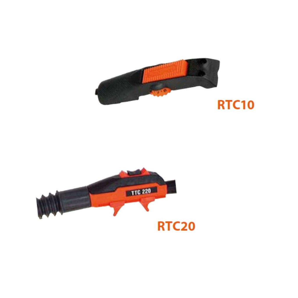

je croie que j'ai trouver la solution...c RTC10-RTC20
ce modèle je l'ai trouver sur internet tu voi bien qui contient une gachette et une valve variable
ce qui permet d'ajuster l'écoulement du GAZ
ce-que c la bonne torche ou non.
