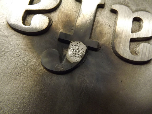

08/10/2013 20:04:06
Merci tungstène, t'es conseils me seront très utile.

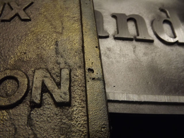

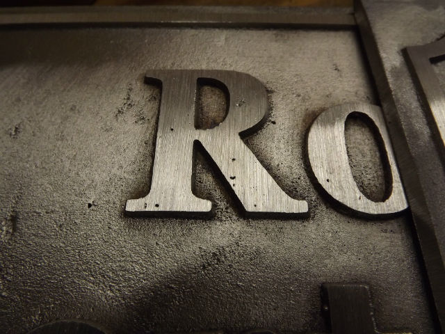

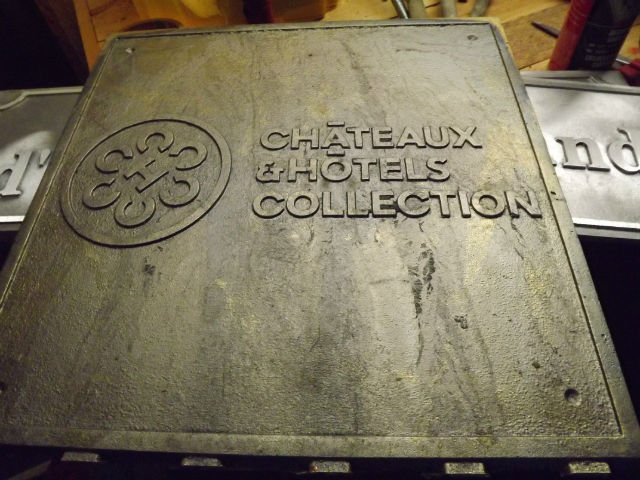

et voici les photos des aspérité de fonderie que je dois tenté de recuperer.
Dans un premier temps le but est de savoir si la plaque elle même est économiquement rattrapable.
C'est donc aux expert que je m'adresse pour savoir qu'elle serait le temps pour rattraper une aspérité
de diam 2 environ sur une plaque laiton d’épaisseur 10 et idem pour l'alu.
08/10/2013 22:26:01
si les pièces doivent restées brut de fonderie vous allez avoir des problèmes de couleur, car il est peu probable que votre métal déposé ait la même couleur que la pièce, bref le remède risque d'être pire que le défaut du point de vue visuel . En plus sur le laiton il vous faudra beaucoup d'énergie et vous serez vraiment dans les limites de la puissance de votre poste

J'ai refais des essais en réglant la molette cratère et c'est beaucoup plus stable, j'arrive a avoir un bain mais comme dit dans le sujet c'est de l'alu de fonderie, et comme tout
alu de fonderie il est poreux.
Une aspérité de bouché et 2 ou 3 autres qui apparaissent.

vous employez de l' AS5 en métal d'apport? il ne sert rien de mettre du métal d'apport sur des porosités, elles vont ressortir. Il faut arrêter le soudage, creuser avec une meule en bout équipée d'une fraise carbure (petite vitesse pour éviter le colmatage de la fraise), en s'y reprenant en plusieurs fois, le métal va devenir plus sain

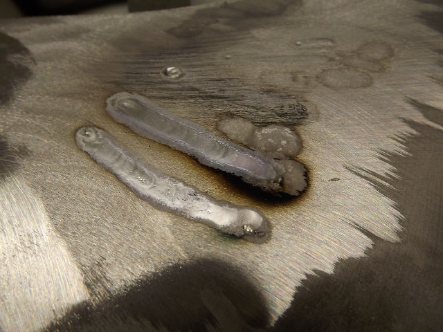

14/10/2013 20:06:19

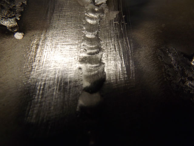

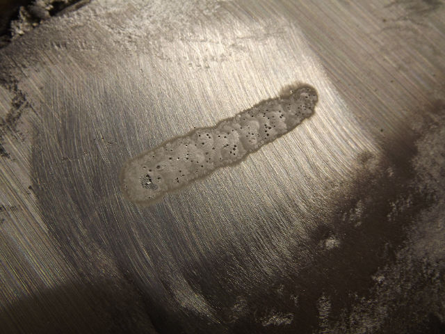

Salut tout le monde
Voici un petit retour d’expérience sur le rechargement des porositées alu de fonderie.
Je dois me faire a l'idée que cela n'est pas possible comme cité plus haut, ou bien pas dans mes capacités.
Voici quelques photos des essai sur alu de fonderie et laminé.
Sur laminé(pardonné moi les cordon mais l'alu, c'est tout nouveau pour moi)
Sans métal d'apport
Avec métal d'apport

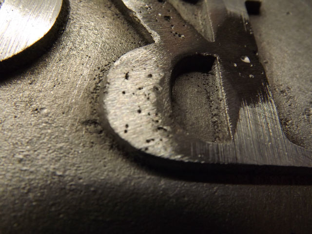

Et l'alu de fonderie
Essai en plaine tole
Sur les porosité concerné
après meuleuse
Alor meme si il est vrai que j'ai pu en rattrapé certain, ça reste économiquement peut intéressant du point de vue de la fonderie ou je travail.
Je vais quand meme essayer au mma puisque mes enrobés sont en commande.
Est ce que quelqu'un aurait déjà essayé a l'oxyacétylénique?
Merci de votre aide, car même si je n'ai pas eu le résultat escompté ça ma donné envie de travailler l'alu histoire de se faire la main

18/10/2013 19:08:37
Idem avec les enrobées, et pour ce qui est de la préparation conseillé par tungstène a la fraise carbure ne me donne guère mieux,
puisque dé que mon bain est remplie d'autres porosités se forme sur la périphérie et cela devient économiquement incompatible avec le prix de revient de la plaque.
(15 min max de reprise par plaques)
Je devrait bientôt avoir l'occasion de tester en oxyacétylénique.
