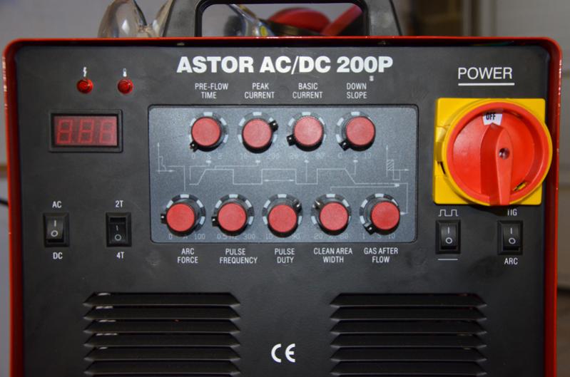

Sur la photo il y a des réglages dont je ne connais pas la signification :
- Preflow time
- Peak current
- Basic current
- Down slope
- Arc force
- Pulse frequencity
- Clear area width
- 2T/4T
Est-ce que tous ces réglages servent à souder en AC?
Quel serait les réglages par défaut pour réaliser une soudure sur alu 4mm?

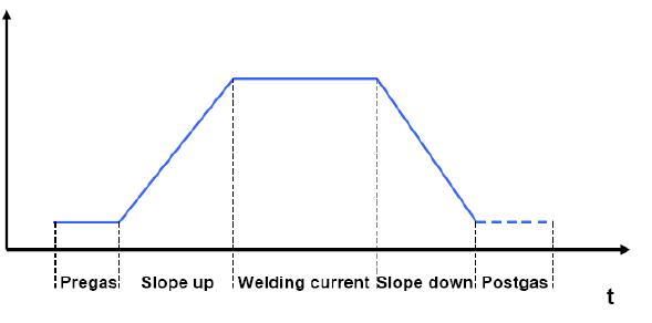

Vous n'avez certainement pas lu l'article technique suivant :
Comprendre le schéma du cycle de soudage sur un générateur TIG / GTAWBonne lecture et bonne découverte.

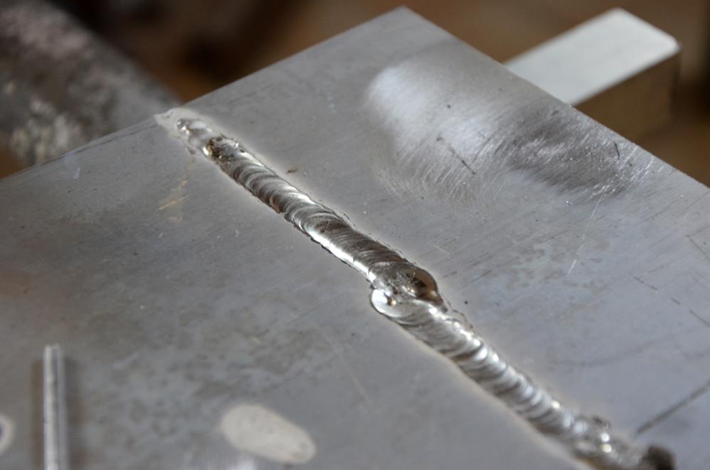

Ma première soudure! Je commence à être rassuré...

- Preflow time -> Mise sous atmosphère gazeuse avant l'arc
- Peak current - > Montée en puissance pour créer le bain de fusion
- Basic current -> vitesse de croisière pendant le cordon de soudure
- Down slope -> ???
- Arc force - > ???

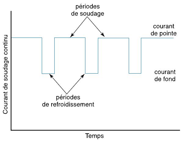

- Pulse frequencity -> Pénétration de l'arc (basse fréquence, c'est la pénétration en profondeur pour des pièces épaisses et haute fréquence c'est un balayage plus large pour pièce plus fine)
- Pulse duty -???
- Clear area width - Décapage

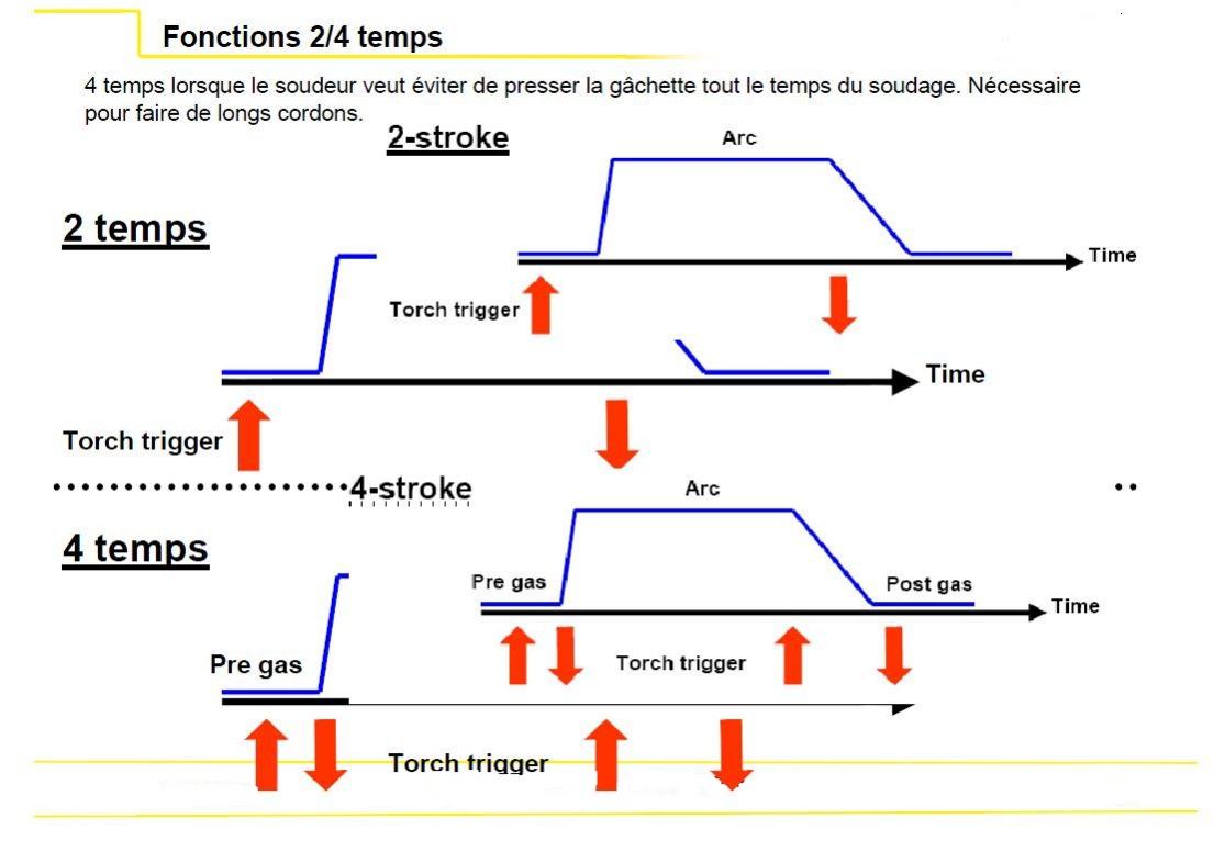

- 2T/4T -> ???
Pouvez-vous m'éclairer sur ces 4 interrogation?
Merci,

Down slope : c'est le temps pour passer du courant de soudage à l’ampérage défini précédant l'extinction de l'arc électrique (bas de pente)
Arc force : dispositif électronique qui évite les court-circuits lors du soudage
Pulse duty : courbe de courant pulsé
2T/4T : maintien ou non de l’interrupteur sur la torche lors du temps de soudage

Clear area width je vous l'ai expliqué à zéro vous avez une symétrie dans les alternances de plus et du moins du courant alternatif, ce bouton permet de déplacer l'amplitude + -
A part ça votre soudure est pas mal pour un début
