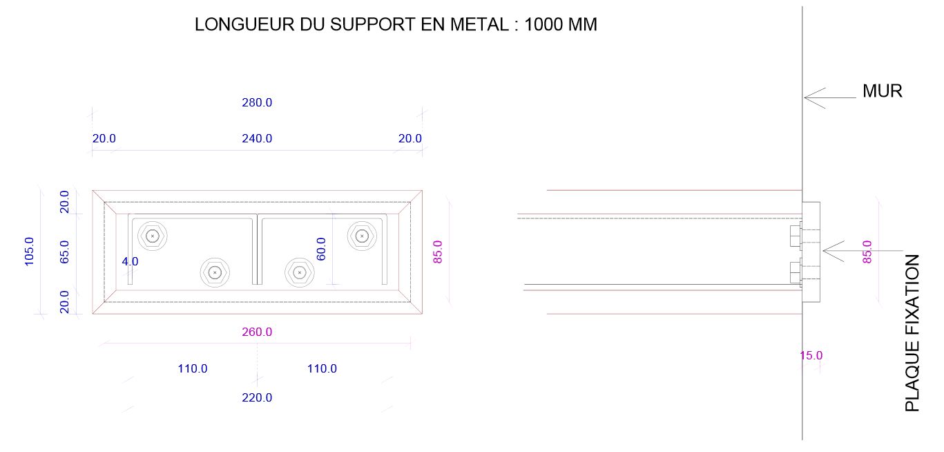

Je me lance dans un projet d'escalier avec marche en console (cantilever stairs). Ainsi je dois réaliser des marches en acier, qui seront recouvertes d'un manteau en bois, le tout fixé solidement dans un mur en béton.
La structure des marches est la suivante :
- 2 profilés U de 110x60 mm de 1m de longueur soudés ponctuellement (par endroit) côte à côte comme cela |___||___|, les U font 5-6 mm d'épaisseur
- les 2 profilés sont ensuite soudés sur une plaque de métal de 15mm (280x120mm), plaque qui sera solidement fixé dans le béton.
Voici une image du concept (la plaque de fixation sera plus grande et les fixations seront faites à l'extérieur) :
A ma disposition, un TIG GYS 207 AC/DC (200A max). Je comprends que les épaisseurs deviennent critiques pour ce poste (ok pour 5-6mm, mais pour 15mm ???)
Pourriez-vous m'orienter sur la meilleure façon de souder les U sur la plaque de 15mm ? Utilisation du TIG, de l'électrode enrobée ? Configuration du poste, type d'électrode ?
Un prototype sera réalisé prochainement, afin de tester la solidité du concept.

Personnellement, ce qui me fait le plus peur c'est les 85mm de scellement pour une portée de 1 m.
La distance entre les scellements est aussi très importante car même les bétons les plus durs ont la fâcheuse tendance à fendre quand on perce des trous trop rapprochés.
Dans votre cas, je partirais plus sur deux tiges filetées M20 classe 8.8 prises d'au moins 170mm dans le mur en considérant que ce soit du plein.
Pour l'emplacement des fixations, je conserverais la disposition des vis du haut de votre plan. (Les efforts sont transmit par la surface en contact entre la marche et le mur)
Si vous faites des scellements chimiques pensez à bien dépoussiérer vos trous avant l'injection et surtout pas à l'eau.

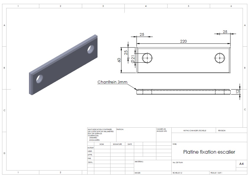

Vous trouverez en pièce jointes un plan de la platine comme je la fabriquerai.
A ma connaissance, oui il est préférable de ne mettre que deux tiges filetées M20. De mémoire une norme dit qu'il faut un bloc cubique de minimum 150mm de côté de béton pour assurer la passage des efforts. Pour de la tige M16, c'est 120mm.
Avec 4 tiges filetées, on passe en dessous de cette côte.
Il me semble aussi que pour les escaliers intérieurs (recevant du public), l'escalier doit résister à une charge de 2000 N/m²
Celà peut paraître énorme mais au final ça ne représente qu'une personne par marche;)

je rejoins Rainui sur le nombre de trous car en plus vous risquerez moins au perçage de tomber sur le ferraillage du béton

Merci pour les remarques. Je ne suis pas sûr de comprendre :
"De mémoire une norme dit qu'il faut un bloc cubique de minimum 150mm de côté de béton pour assurer la passage des efforts. Pour de la tige M16, c'est 120mm.
Avec 4 tiges filetées, on passe en dessous de cette côte."
que représente les 150 mm (ou 120mm), la profondeur de perçage dans le béton ?
Sur le schéma proposé, la hauteur de la platine est de 60mm (équivalent à la hauteur des U), j'imaginais qu'une largeur supérieure aurait été favorable...
En tout cas merci pour votre aide, je vais dormir sur ces conseils !

Cela veut dire qu'il faut, pour transmettre tout les efforts, que la tige filetée soit implantée de 150 mm dans le mur mais aussi qu'il faut un espace de minimum 150 mm entre l'axe de chaque tiges filetées.
En réalité, la surface d'appuis est de 35 x 220 (surface d'appuis contrant le moment de rotation due à la charge) ce qui normalement suffit. Si vous voulez augmenter cette surface, il faut le faire en dessous de l'axe des tiges filetées.
J'ai dessiné votre assemblage et fait une simulation sous 2000 N/m², le bout de la marche ne devrait fléchir que de 0.6 mm. Par contre cette valeur est à relativiser car elle dépend aussi de la qualité de votre béton, de la fixation.
