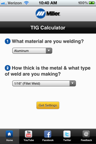

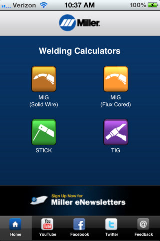

Une appli sous android qui semble répondre à la question : https://play.google.com/store/apps/details?id=com.millerwelds.weldsettings&hl=fr :-)
10/09/2013 04:38:37
La même application proposée par tilikum sous IOS Apple pour Iphone et Ipad
https://itunes.apple.com/fr/app/miller-weld-setting-calculator/id452837820?mt=8
Attention l'application est en langue américaine et certaines informations sont en système américain (pouce, inch,...)
