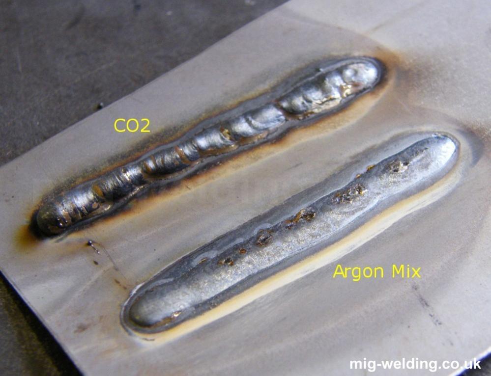

Bonsoir tout le monde
Pour des raisons d'économie au niveau du gaz de protection je souhaite souder de l'acier genre S235 épaisseur maxi 3 ou 4 mm sous CO2 pur.
Je connais les inconvénients du fait des informations présentées ici comme les projections, oxydation...
Mes questions :
Faut il au minimum un débit de 20L/mn ou bien selon le diamètre intérieur de la buse?
Souhaitant éviter l'achat d'un réchauffeur à partir de quel débit et de quelle durée ferais je face à la problématique du givrage du manomètre débilitre?
Est ce qu'un manomètre débilitre Argon, Argon+CO2 que l'on trouve par exemple en GSB est 'il vraiment compatible pour une utilisation avec du CO2 pur?
Pour l'instant je n'ai pas réussi à trouver du fil acier spécial CO2, quelle est la problématique d'utiliser du fil plein classique type SG2 ?
D'avance merci pour votre éclairage.

Bonjour db974,
Je ne suis pas convaincu que le choix du gaz CO2 pur soit le meilleur choix pour un particulier
Effectivement le prix d'achat d'une bouteille est inférieur à un gaz mixte Argon + CO2 mais le résultat de l'aspect du soudage n'est pas au rendez-vous
Il est recommandé d'utiliser un manodétendeur débitmètre CO2 30 litres/min pour du CO2 pur
Toutefois, vous pouvez utiliser un manodétendeur débitmètre Ar/CO2 pour du CO2 pur.
Concernant le fil d'apport, il n'y a pas de problème particulier avec l'utilisation du CO2 par rapport à un mélange Argon + CO2
Si vous optez pour le CO2 pur, vous nous faites SVP un retour d'expérience détaillé avec photos qui servira aux autres lecteurs.

Je me permets de revenir sur quelques points :
Concernant le débit en gaz, dois je appliquer la règle du 1l/mn par mm du diamètre de la buse ou c'est d'office 20 l/mn
A propos de mon interrogation concernant le givrage du mano débilitre, à partir de quel débit et quelle durée est ce je rencontre le phénomène de givrage.
J'ai cru comprendre qu'il faut vraiment des débits très importants pour rencontrer ce phénomène, dans le cas d'une installation où plusieurs soudeurs opèrent en simultané on fait face au givrage du mano d'où l'installation d'un réchauffeur.
J'ai aussi lu qu'une installation de bouteilles en parallèle empêcherait le phénomène de givrage.
De toute façon je suppose que mon utilisation entre pointage et mes quelques centimètres de cordon entrecoupée de préparations et meulage ne mèneront pas au givrage du mano débilitre.
Pour ce qu'il est du fil d'apport, j'ai des difficultés à trouver localement du fil désoxydant. Si j'utilisais du fil plein type SG2 quel serait l'impact sur mes soudures.
Sur un forum anglais (UK) traitant du soudage MIG MAG il y a un topo avec photo à l'appui sur l'aspect d'un cordon sous CO2 pur et un comparatif avec des mix AR+ CO2.
Pour mon utilisation en amateur où productivité n'a pas lieu d'être et que de toute façon je meulerai les cordons et les grattons comme par exemple dans le cas d' un assemblage de tubes carré avec des coupe à 45° ça me conviendra parfaitement.

Bonjour db974,
Comme vous me semblez être un fin calculateur de vos dépenses de soudage je vous propose de respecter la règle des 1 litre par millimètre intérieur de buse métallique ainsi vous consommerez juste le strict nécessaire.
Le givrage de votre manodétendeur-débitmètre sera largement compensé par une faible cadence de soudage.
Je connais très peu de particulier qui investisse dans un réchauffeur électrique en sortie de bouteille !
Dans le cas contraire, surtout remontez nous l'information.
Pour information la normalisation des fils massifs nus d'apport sont prévus pour les gaz mixtes Argon + CO2 mais aussi pour le gaz CO2 pur donc no stress.
Il n'est pas interdit sur notre forum d'indiquer dans vos messages le ou les liens URL des pages des sites qui donnent de bonnes informations sur le soudage
Je pense que vous parlez de Welding - The DIY Guide et de la page MIG Welding Gas Comparison
Vous avez aussi la page suivante :
Tests for various gas mixtures on MIG Welding
Il existe sur notre site un article technique qui donne les comparaisons entre gaz pur CO2 et gaz mixte Argon à 8% de CO2 et Argon à 20% de CO2
http://www.soudeurs.com/site/quel-type-de-gaz-de-protection-dois-je-utiliser-pour-souder-en-mag-135-gmaw-168/

En tout cas merci beaucoup pour ce complément d'informations qui me sera fort utile et d'avoir pris le temps de me répondre avec précision.
C'est effectivement bien le site en question auquel je faisais référence, à partir de maintenant j'inclurai les liens vers mes sources.
me voilà rassuré concernant le métal d'apport.
Je ne manquerai pas de compléter ce sujet avec mon retour d'expérience.
