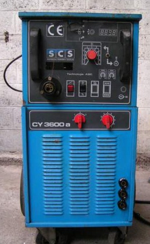

J'arrive sur votre forum car je viens d'acheter d'occasion un Poste Commercy CY3600A que certains d'entre vous doivent connaitre.
J'ai grillé un Gys165 avec 2h de soudure intensives et je me suis dis qu'il est temps de franchir le pas !
Bon je sais c'est une sacrée machine pour un débutant et soudeur occasionnel mais je me suis dis que celui ci je n'arriverais pas à le "cramer" (j'ai payé 800€ d'occasion sans la bouteille)
Par contre je suis assez novice et je n'ai pas de notices non plus...
Y'a t'il parmi vous des possesseurs ou connaisseurs de ce genre d'engin qui pourraient me distiller des informations précieuses (réglages, notices, etc etc)
Merci par avance et bonne journée !!
Mickael
26/07/2013 15:47:48
mettez nous une photo de la façade on pourra vous expliquer (ceci je pars une dizaine de jour) je viens d'en trouver une.
A côté de l'inscription CY 3600 vous avez 2 boutons celui marqué 1.2.3.4 c'est le réglage grossier des paliers d'intensité, à sa droite le réglage fin du pallier sélectionné.
Le bouton en milieu de façade c'est la vitesse du fil, à sa droite une bascule entre le réglage depuis le poste ou une commande à distance,
Ensuite mais j'ai du mal à voir, probablement une bascule arc ou mig, peut-être un 2 temps ,4 temps (en 2 temps vous appuyez ça soude, vous relâchez ça s'arrête, en 4 temps vous appuyez et relâchez ça soude, vous ré appuyez ça s'arrête). Il est possible que vous ayez un mode soudure continue, ou pointage.
Enfin en bas à droite du poste vous avez 3 possibilités de branchement du câble de masse, ceux ci donneront 3 réglages différents de self de lissage.
Le mieux est d'expérimenter cela agit sur la pénétration et les projections
