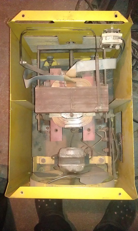

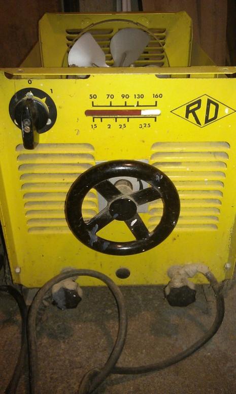

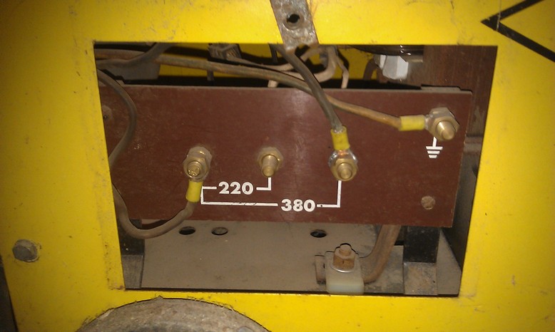

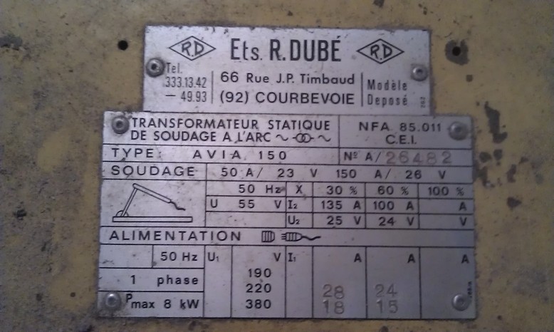

J'ai récupéré le poste de soudure à l'arc de mon beau-père.
Il doit être très vieux.
Il était branché en 380V, je l'ai passé en 220V.
Par contre, je ne l'ai pas essayé car au niveau des ampères, je suis un peu inquièt.
Au vu de l'étiquette (photo ci-jointe), il devrait consommer 28 A ! ! ! !
Je pense qu'il faut donc le brancher sur un disjonsteur 32 A qui doit être le maximum en 220V, mais il n'y a que 4A de différence entre l'ampérage de fonctionnement et le disjoncteur et j'ai peur que l'appel de courant ne le fasse sauter.
(Ou me cramer mon installation).
Qu'en pensez-vous.
Avec ce poste, je suppose que l'on ne peut pas souder de faibles épaisseurs et qu'il n'est pas question de souder autre chose que de l'acier ? ! ?
Merci pour vos réponses.

c'est du genre increvable, mais du point de vue électrique ce n'est pas un bon plan de nos jour on trouve des petits postes plus puissant mais consommant moins avec la technologie inverter, une prise 16A suffit

Pas plus d'inquiétude que nécessaire : les 28 A annoncés en 230 volts, c'est à la puissance maximum du poste en grillant des baguettes de 4 mm en continu à 150 A !
Là, c'est sûr que le disjoncteur va se mettre en grève, en supposant que le poste ne fume pas avant...
En pratique, en grillant de la 2,5 mm à 70 A, un disjoncteur de 16 A ne devrait ne pas broncher tout de suite...
J'ai depuis plus de vingt ans un vieux machin équivalent, un peu trafiqué en ajoutant un redresseur pour produire du courant continu, plus un gros condensateur pour élever la tension d'amorçage, avec un gros ventilo pour refroidir le bazar... ça fonctionne très bien, mais :
J'ai cassé ma tirelire pour m'offrir un poste inverter Kemppi, c'est un vrai bonheur ! A tel point que je me demande s'il est vraiment nécessaire de savoir souder pour s’en servir, tellement... ça soude tout seul ! :cool:

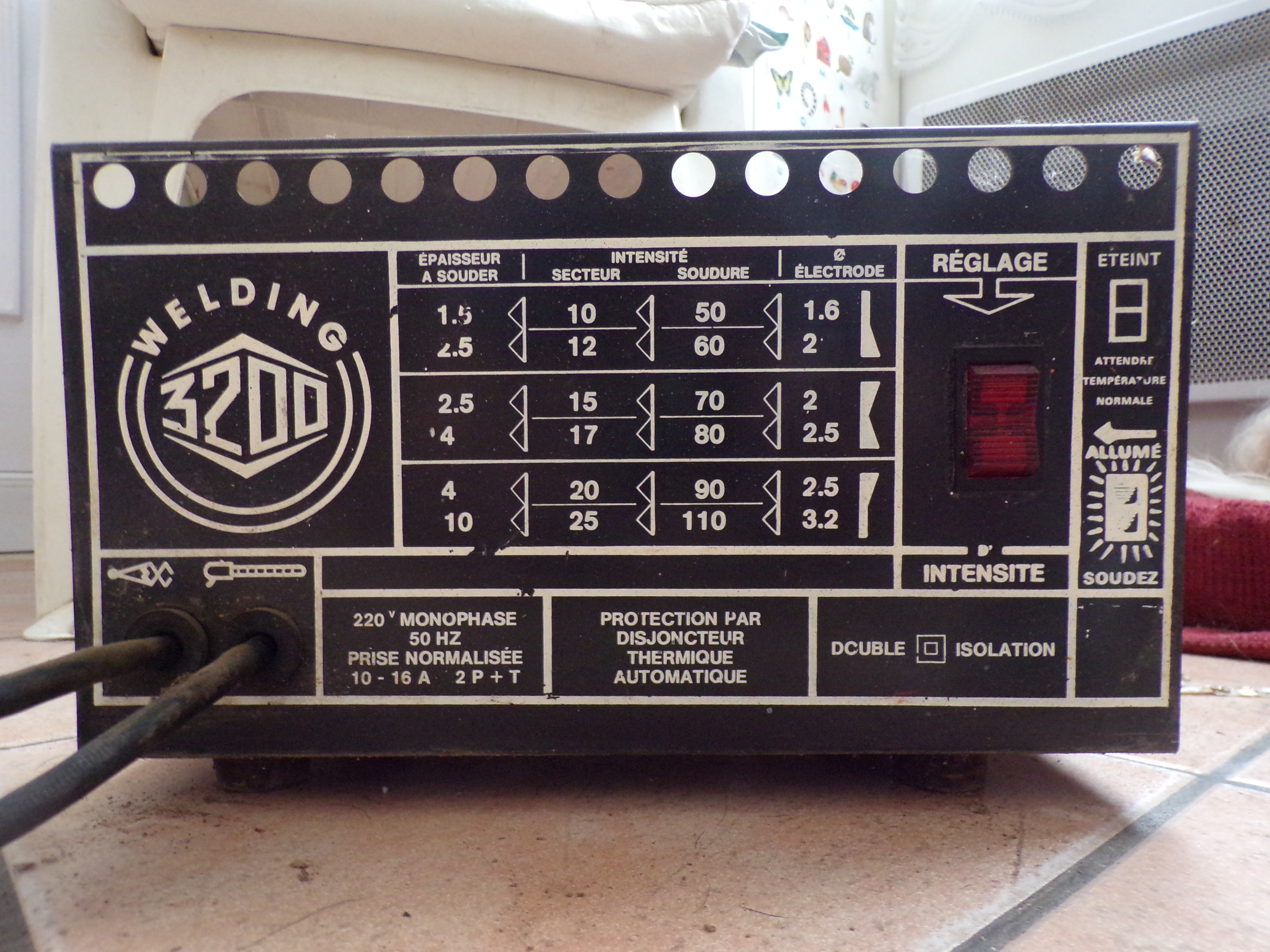

Salut, je remonte ce sujet car je ne vois pas l'intéret dans créer un nouveau vu que je me pose la même question mais pour un poste un peu moins balèze.
Quelqu'un connait ou a déjà utilisé ce genre de poste non ventilé avec la spécification en façade : "projection par disjoncteur thermique automatique" ,  c'est fiable s'il vous plait ?
Il pèse entre 10 et 15 kilo.
04/12/2020 09:01:25
Votre question s'inscrit en effet dans le thème "que vaut ce vieux poste de soudure". Toutefois, le vôtre est un peu un jouet par rapport à celui du premier message. Je pense même qu'il est difficile de faire plus minimaliste comme poste à transformateur !
Indépendamment de l'absence de ventilateur, la protection thermique est assurée comme sur tous les postes à transformateur par un dispositif thermique à bilame. C'est le petit boitier blanc posé sur le bobinage secondaire, couramment nommé "Klixon". Tant qu'il fonctionne bien, pas de problème, il coupe le courant si le transfo chauffe trop. Malheureusement c'est un dispositif mécanique qui fatigue avec le temps et qui peut finir par ne plus jouer son rôle, ou se couper définitivement (moins grave).
Pour résumer, vous pouvez tenter d'utiliser ce poste de façon "raisonnable". Compte tenu des indications, cela correspond à une utilisation brève et espacée pour ne pas solliciter la protection, avec des électrodes de 2,5 maximum sur la position médiane du sélecteur (au-dessus vous dépassez les 16 A d'une prise domestique). Le facteur de marche de ce poste n'est pas donné, mais il doit être extrêmement modeste. Si vous êtes bricoleur, ajouter un ventilateur de ce genre serait une option intéressante pour l'améliorer un petit peu. Reste une autre inconnue à vérifier avant tout, c'est la tension à vide. En dessous de 50 V vous aurez beaucoup de mal à amorcer les électrodes, surtout sur un poste à courant alternatif. Bref, ne comptez pas dessus pour un usage courant.

04/12/2020 17:44:23
Je te remercie, je compte me servir de ce poste transportable ponctuellement pour dépanner mais je vais installer ce petit ventilo tout de même ou sinon une encoche pour mettre les tartines.
Je vais surveiller la température manuellement et  ne me fierai pas trop à la lumière qui dépend donc du bon fonctionnement de cette lamelle thermo...

04/12/2020 17:53:49
salut
Surprenant la notion de double isolation !!
Branchez le sur une prise avec terre, je pense que la double isolation est fantaisiste
a+
antoine
04/12/2020 17:59:43
Il faudrait vérifier si la carcasse du transfo est bien isolée de la carrosserie... Même dans ce cas, relier la carrosserie à la terre (enfin, à la PE) me semble une sage précaution.
seulsilex En ligne le 18/12/2020 à 18:37 (4 messages sur soudeurs.com)
04/12/2020 20:10:45
  Effectivement la terre est bien relié à la carrosserie et quand j'ai nettoyé le bidule au vu de la légère détérioration de certains composants notamment les isolants (plastique , caoutchouc et bakélite) je pense que si il y a eu un jour une double isolation c'est bien que aujourd'hui il y en est une tout court.
Je ne m'amuserai pas à toucher la carcasse quand il est barnché mais je voulais un poste cuivre transportable et il m'a paru costaud au vu de son age et chez le vendeur il a bien fonctionné.
04/12/2020 20:39:41
Si la carrosserie est reliée à la "terre" et que la prise est bien derrière un différentiel 30 mA comme cela doit être le cas, la moindre fuite de courant fera sauter le différentiel. Ceci n'enlève rien aux réserves que j'ai émises concernant la tension à vide et son supposé très modeste facteur de marche.
