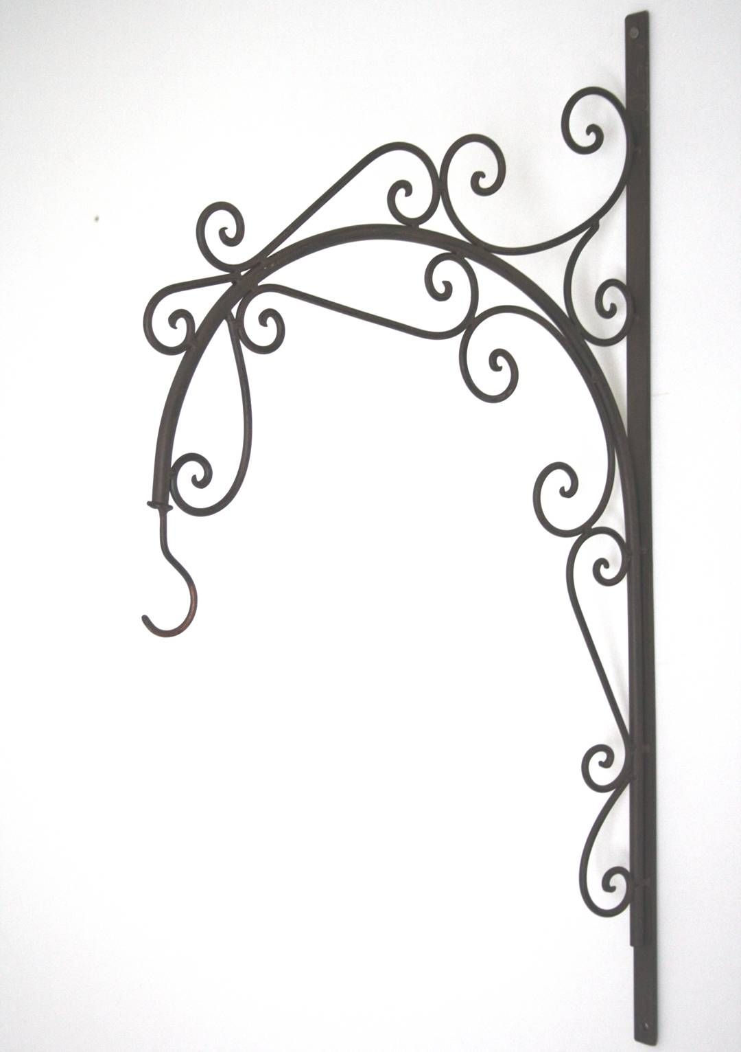

Voici une photo d'un type de réalisation que j'aimerais bien faire, il s'agit d'un détail d'une potence porte plante.
http://www.priceminister.com/offer/buy/148692909/potence-porte-plante-jardin-fer-patine-decoration-l-heritier-du-temps.html
donc avec cet aperçu, pourriez-vous me dire svp quel type de soudure vais-je devoir employer ?
afin de réaliser ceci sachant que je vais utiliser du fer recuit.
Merci pour votre patience et compréhension.
Bonne journée.
Nath B

le plus pratique serait un MIG qui gère le mode point mais pour faire un travail propre évitez les modèles qui ne sont que No Gaz mais cela implique qu'il vous faudra une bouteille de gaz Argon Co 2 et un manodétendeur, un poste comme celui là serait un bon plan

salut,pour de la deco vaut mieux pouvoir gerer son apport de metal voir meme souder sans apport sela evite à devoir meuler surtout dans les racoins de ce genre de projet et question solidité il n y aura aucun problem,donc pour moi un petit TIG serrait l idéal ne prend pas de place,pas de projection finition trés propre ,difficulté de prise en main depend de celui ou celle qui s en sert.
cdt
02/04/2013 16:49:48
sur de l'acier en TIG ne pas mettre de métal d'apport cela ne le fait pas trop, vous risquez une soufflure sur votre point de soudure. Astuce : prenez du fil inox 308l en diamètre 1.2

Au vu des exemples d'objets que vous fournissez, je pense que le plus simple serait un petit mig synergique: maniement simple, facilités de pointage et rapidité d'exécution: si vous passez par la Bourgogne, je peux vous en faire la démonstration!:cool:
La solution du poste oxyacétylène, telle que je l'avais proposée plus haut serait valable si vous souhaitiez vous attaquer à des calibre de fers plus gros, car vous disposeriez en outre de possibilités intéressantes de cintrage à chaud.

pour souder sans métal d'apport vous n'avez que que 2 solutions: le chalumeau OA et le TIG et ce sera donc des soudures autogène sous caution que les métaux
de base soit de même nature.Si ça n'est pas le cas,acier avec cuivre par exemple ,il vous faudra utiliser un métal d'apport: baguette de laiton ou brasure argent avec
poudre décapante et dans ce cas il s'agira de soudure hétérogène.Le chalumeau vous permettra également de chauffer afin de cintrer les fers plus facilement.Ceci dit

Le matériel que vous indiquez, NathB, semble assez faible et probablement ruineux en gaz consommable; il est difficile de s'en faire une idée précise au vu des caractéristiques assez vagues fournies par le vendeur.
Je pense qu'il pourrait cependant souder des fils de 3 mm avec apport de brasure laiton; sans apport d'aucune sorte me semble utopique pour deux raisons: sur ce petit calibre, le métal que vous aller prélever durant l'opération va diminuer encore la section (il faudrait donc faire usage d'un métal d'apport pour réaliser une soudure autogène), deuxièmement, la soudure autogène nécessite une quantité d'énergie supérieure à un simple brasage et va revenir très cher en gaz sous ces conditionnement particulièrement onéreux rapportés au volume ou au temps d'utilisation (ce qui revient au même).
Pour ce qui est de réaliser de la serrurerie plus classique avec ce chalumeau, mêmes réserves: brasage possible si les épaisseurs restent faibles, mais rien d'autre; de toute façon la soudure autogène au chalumeau est un procédé lent, gourmand en gaz et de ce fait causes de déformations structurelles difficiles à supprimer (voir sur ce site, l'excellent document sur "les déformations en soudage").
