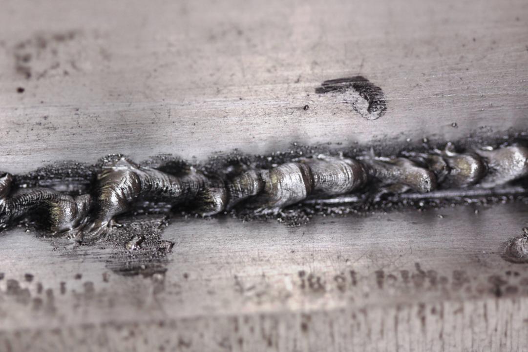

Bsoir à tous,
Je m'appelle Julien, je suis modéliste et je pratique très couramment la soudure étain + occasionnellement flamme et MMA.
La soudure aluminium m'intéresse depuis quelques temps (réalisation échappements et résonateurs en particulier).
Après avoir pris des renseignements un peu partout, on m'a fortement recommandé de ne pas m'y lancer (coup de patte difficile à avoir, utilisation argon...).
Du coup, buté que je suis, j'ai investis dans un poste à souder mig/mag + argon et tout ce qu'il faut.
J'ai fais ma première soudure ce matin :
Bon, évidemment, ce n'est pas beau, mais c'est la première.
Que me recommandez vous pour optimiser ma technique ?
Quelle distance entre ma torche et la zone à souder ? (jusqu'à quelle distance l'argon couvre t'il ?)
Débit argon correct ? (environ 15l/min)
Tension ok ?
Débit fil ?
Merci de vos aides !
A bientôt.

bonsoir,
bon début:D
quelques infos:
contrairement au mma (électrodes enrobées) il faut "pousser" votre bain
tenir sa torche à deux mais si non régulière, souder à l’abri de tous vent
distance: en gros ne pas dépasser 15/20mm maxi (répondre au post précédent diamètre de fil de buse, type de bouteille...), environ 15l/min: si buse de 15 ?
Tension ok ?: si vous faite tous fondre réduire! ;)
si gros bourrelet augmenté la vitesse ou la puissance
Débit fil ?: si le fil disparait dans le bain voir si il pousse la torche "réduire"
en fait vous allez trouver les réglages de vous même assez vite.
il faudra installer un "tour de soudure" pour votre résonateur (permet de tourner la pièce pendant que l'on soude) et je vous conseillerait de faire des "épreuves" que vous couperai ensuite dans le sens de la longueur pour voir "pénétration" "bulle"... et épreuve de pliage. dans le monde de l'alu le métal souder et le métal d'apport est à suivre de prêt...
pour finir votre collage manque de régularité et de "puissance" (plus de jus), à gauche de la première photo: le résultat à obtenir, la soudure à bien pénétré, car le poste à donne un coup de booster pour finir, l'alu est très groumant en énergie (suivant épaisseur et taille) . si du "noir" partout manque de gaz ou vent... le bon résultat est plus une vague (pénétré) qu'un pâté ( collage). courage :)

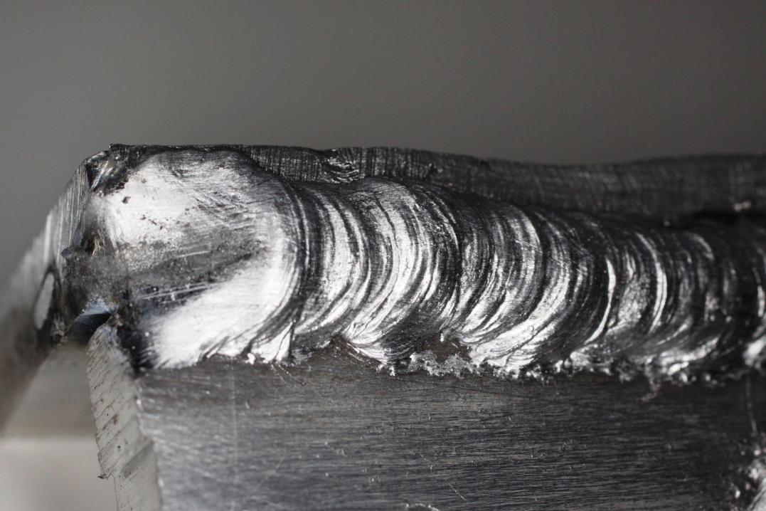

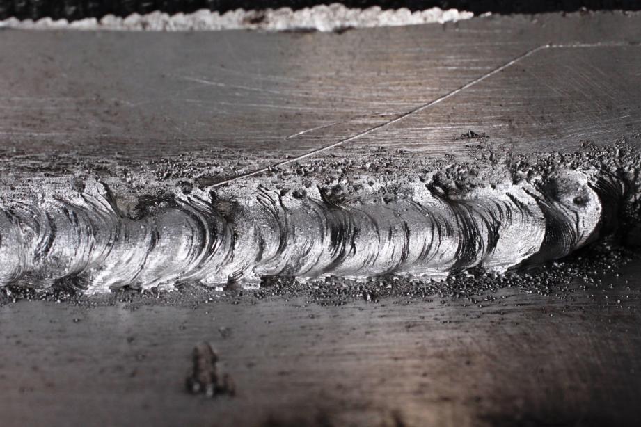

Tout d'abord, merci pour vos premiers conseils !
Je les ai mis en application. j'ai augmenté la puissance et le débit d'argon (20l/min). Voici les résultats :
Mon ressenti, je manque peut être encore un peu de puissance (les morceaux à souder font 5mm d'épaisseur et je pense être à la limite de mon poste ?). Vitesse de fil un peu rapide ?
J'ai le sentiment que le cordon est trop épais et insuffisamment fondu dans les pièces à souder.
Si je garde la puissance et que je réduis la vitesse du fil (et ma vitesse de soudure), ne devrais-je pas faire fondre d'avantage le métal à souder ?
Merci encore pour vos conseils !

sur du 5 mm il faudrait surtout chanfreiner avec un angle de 45° et en laissant un talon de 1.5 à 2 mm

vue votre objectif final et votre poste, essayez sur des tôles plus fine en version "éprouvette" pour leurs faire passer des épreuves... suivre les sages conseil de tungstene, car ont à l'impression qu'il n'y à pas de chanfrein ?
sauf erreur, j'ai l'impression que vous tiré votre bain ? vous n'avez pas répondu sur le type de bouteille ?

j'ai bien peur que le smartmig 3p soit un peu juste en terme de puissance pour de l'alu de 5mm.
Une chose est certaine le chanfreinnage est indispensable.
Salutations.
27/01/2013 17:59:46
(avec un angle d'environ 35/40°) pas bon angle presque perpendiculaire 70°

27/01/2013 22:43:56
De ce que je vois des photos, j'ai l'impression que vous n'êtes pas dans un mode d'arc par pulvérisation qui ferait un cordon beaucoup plus lisse et aussi un bruit continu.
C'est pourtant ce mode qu'il faut privilégier pour l'aluminium pour avoir une bonne fusion.
Vous ne devriez pas avoir de problème pour y parvenir avec votre poste car j'ai eu l'occasion de le faire sur un SmartMIG 162 légèrement moins puissant aussi bien avec du fil de Ø 0,8 mm (bonne plage de réglage) que du fil de Ø 1 mm (réglage très délicat à trouver car le poste manque de puissance pour fournir à la fois un courant fort sous une tension assez forte pour avoir un mode pulvérisation).
Il faut bien se mettre sur la position de tension maximale et faire varier la vitesse du fil jusqu'à ce que vous entendiez le bruit caractéristique du mode pulvérisation et que vous obteniez un cordon presque lisse.
Toutefois même avec le bon mode d'arc, vous aurez du mal à avoir une bonne pénétration ainsi et il vous faudrait passer au fil de Ø 1 mm et avoir plus de puissance.
C'est vrai que le préchauffage améliorera un peu les choses.
