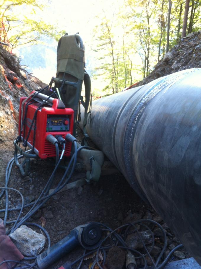

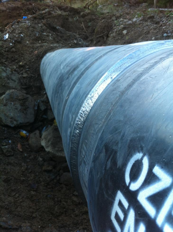

04/11/2014 20:06:45
Bonsoir.
Deux exemples de soudures en verticales descendantes de type (slip joint).
Tube Ø 400 avec électrodes Filarc Epervier Ø 4 à environ 170 ampères en passe de finition.
Pierre-Yves.
