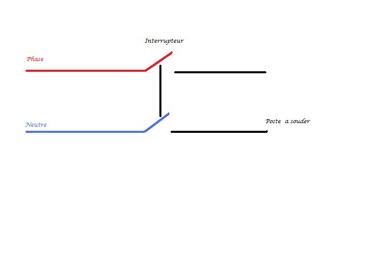

Mon poste à souder ne dispose pas d'un interrupteur marche/arrêt, je dois retirer la fiche pour l'éteindre.
Quel type d'interrupteur faut-il installer ?

de quel genre de poste à souder parlez vous ?

Désolé !
Mon poste est un Ektra 320

le plus simple à monter est ce genre d'interrupteur :
Interrupteur à levier 2 x On/Off/On 250 V/AC 10 A SCI R13-28E-01 sur le site Internet Conrad | 701024
simple à monter (un simple trou), simple à brancher, les deux fils d'alimentation sur le bornes du bas ou du haut, le redépart vers le poste ...

17/11/2012 23:05:04
je vais joindre ce petit schéma pour expliquer comment faire...
Poste débranché bien sur, couper le fil d'alimentation à l'intérieur du poste et reliez le sur l'interrupteur choisit comme suit ...

Je partage ce point de vue, Dominique, mais dans ce cas précis si Michel pose une question aussi basique, a t'il assez de connaissances en électricité pour mener à bien cette transformation ???? Lorsqu'on commence à mettre les doigts dans le secteur il vaut mieux bien maitriser le sujet car une installation mal faite peut entrainer un jour qu'un fil du secteur soit en contact avec le cable de la pince.
On voit de plus en plus de gens qui veulent se lancer dans des travaux très techniques et pour se faire se limitent à poser quelques questions sur un forum internet. Quand la sécurité en dépend il peut être prudent de ne pas renseigner la question et de conseiller de donner à faire le travail à un professionnel.
Attention le modèle d'interrupteur donné en lien ne convient pas car c'est un modèle à 3 positions et il ne supporte qu'un courant de 10 ampères max. Il vaut mieux un modèle à deux positions Marche/arrêt et supportant au moins 16 ampères(en tous les cas bien dimensionné par rapport au courant max indiqué sur la fiche signalétique du poste).

Sur un de mes postes (Kemppi master 1500, mma) l'interrupteur est positionné en face arrière, donc mal commode à actionner
De plus le voyant incorporé qui signale la mise sous tension est, évidemment, invisible.
J'ai donc intercalé, au mur un interrupteur mural de 16 A, muni d'une led, en amont de la prise monophasée (16 A) dévolue au poste : ainsi, l'interrupteur du poste étant toujours sur "on", je peux arrêter et mettre en route beaucoup plus aisément.
Le cas de la demande de Michel Giacomelli est suffisamment analogue pour que l'application de mon montage résolve son problème, en lui évitant toute intervention dans les entrailles de la "bête".

bonjour, je suis a la recherche un interrupteur pour mon poste a souder, mon poste a souder c est un telwin utility 1400
merci de pouvoirs m aider.

Bonjour Jérémie.v :)
En premier vous devriez vous présenter sur le lien en dessous
Pour votre question tout a été dit sur ce fil
Pour un appareil encore sous garantie la solution de froment
Est la meilleure. Solution
Si l appareil n est plus sous garantie
Ce qu a écrit Yann est très juste
Ensuite
Il faut vous diriger vers un magasin d électronique
Et demander un interrupteur bipolaire encastrable dans la carrosserie de votre poste une capacité de coupure de 16 ampères sous 230 volts
Il vous faudra sûrement acheter des cosses ou bien trouver un inter a bornes vis
Travaillez hors tension
