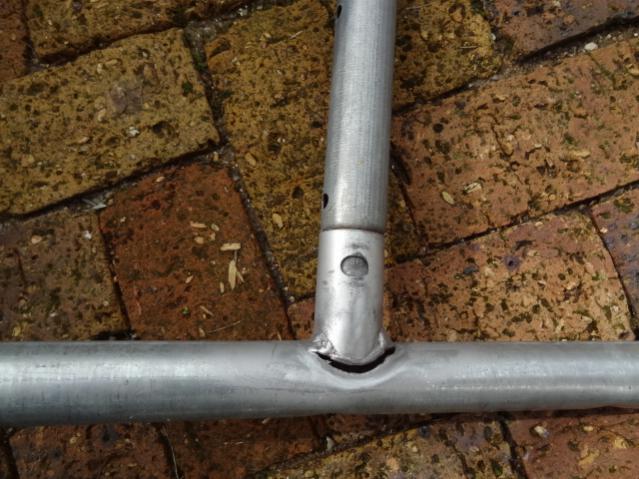

je suis novice en soudure et voici le problème que j'ai à résoudre: :confused:
L'un des tubes du trampoline des enfants a plié au niveau d'une soudure.
Voir photo ci-dessous:
Lorsque j'ai redressé le pieds pour le remettre à 90° la soudure a cassé :mad:(comme je m'y attendais).
J'ai emprunté un poste à soudure à l'arc et cherché comment réparer de façon solide.
Hélas je n'ai trouvé aucun conseil expliquant comment faire quand il y a un espace entre les 2 parties à souder (manque de matière).
La fente fait presque 4mm de large sur 50mm de long.
Ce doit être tellement trivial, que personne ne le mentionne jamais.
- faut-il mettre une pièce de renfort, qui sera soudée de chaque côté?
Si oui, que me conseillez-vous; une tige en acier ou une plaque en forme de "T", qui s'adaptera à la forme des 2 tubes'
- avez-vous une autre méthode à conseiller?
Pour information, le tube est en acier galvanisé (j'ai poncé les parties qui seront chauffées).
Merci d'avance pour votre aide.
PS: ce modèle de trampoline n'est plus commercialisé et il est impossible de retrouver une pièce détachée.
Merci de votre aide.

Je n'ai qu'un conseil à vous donner...
Si vous êtes novice avec les procédés de soudage, veuillez confier cette réparation à un soudeur chevronné pour garantir le résultat.
Ce type de réparation ne s'improvise pas.
De plus, il semble que selon l'épaisseur du tube et le jeu créé par la cassure, un seul procédé de soudage ne pourra être utilisé (le TIG pour ne pas le nommer).

Il faut faire revenir un maxi la partie perpendiculaire puis comme a dit Dominique, souder au TIG; mais en baissant l'intensité tu peux sans faire revenir manuellement la pièce perpendiculaire, faire une passe de pénétration pour faire revenir ta pièce puis une passe de finition où tu dois de nouveau rechanger tes réglages....

Le problème est que si ça a cassé une fois cela recassera encore si on ne fait que réparer à l'identique.
Il y a comme souvent dans ces constructions en tube un défaut de conception.
Il m'est arrivé par deux fois une rupture de points de soudure par point sur du mobilier de camping d'une marque très connue.
La première fois j'ai eu la chance qu'elle se produisit durant la période de garantie. M
ais récement lorsque cela s'est reproduit sur le même produit au même endroit les 3 ans étaient écoulés. C
'est donc une rupture dans mon cas sur sollicitations alternées donc une rupture à la fatigue. M
on courrier explicatif au SAV de la marque ne fut suivi d'aucune réaction.
Ici à mon avis il faudra refaire la liaison entre les deux tubes mais en plus la renforcer au mieux.
Il faut voir dans quelle direction se fait la sollicitation principale et ainsi voir si deux goussets dans les angles seraient efficaces.

Une méthode pour renforcer le piquage et le tube support est d'utiliser :
- soit une selle renfort
- soit des raidisseurs
Quoique sur une tube de ce diamètre et de cette épaisseur ce ne sera pas très facile ...

Adjonction de goussets dans les angles :
Suggestion :
Voyant que vous n'avez pas trop d'expérience pour un tel travail, je vous suggère d'utiliser un raccord en T en acier de chauffage central pour faire la liaison entre vos deux tubes. Il faut couper et ébavurer le tube vertical sur votre photo ; couper et ébavurer le tube horizontal puis emmancher les trois extrémités dans un raccord en T ; éventuellement on peut y visser 5 à 10 centimètres de tube pour améliorer encore la reprise d'effort surtout si on utilise une colle structurale comme une résine Araldite à deux composants pour immobiliser le tout. Autrement si les différences de diamètre entre vos tubes et les bouts de tube de chauffage central sont faibles on peut faire l'immobilisation par une brasure forte.

Tu peux souder du galva en TIG bien sûr et perso je te le conseillerais même....
Comme t'as dit Dominique, les goussets de renforts seraient appropriés;
Pour l'intensité après chaque soudeur soude différemment, vitesse de soudage, le mouvement, cela après diffère un peu pour le réglage donc toi tu souderas d'une certaine intensité et perso chaque soudeur peut ne pas avoir la meme intensité que toi ...
