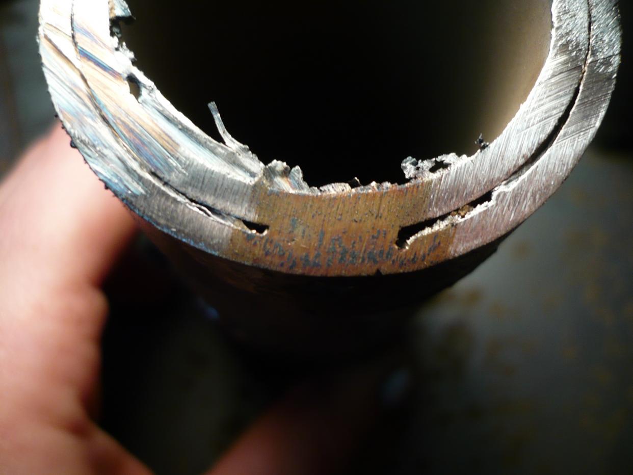

Je réaliserai une pièce témoin représentative de votre travail avec deux trous afin de vérifier, par une coupe macro en travers sur l'un puis en long de la soudure sur l'autre, la compacité du cordon et la pénétration de la soudure dans le métal de la tôle support.
Il suffit de polir la coupe avec un disque à lamelle de 80 ou 120 et d'attaquer chimiquement avec du perchlorure de fer ou de la teinture d'iode (pour l'acier carbone uniquement) .
Cela vous permettra de vérifier la qualité et la fusion de votre assemblage.

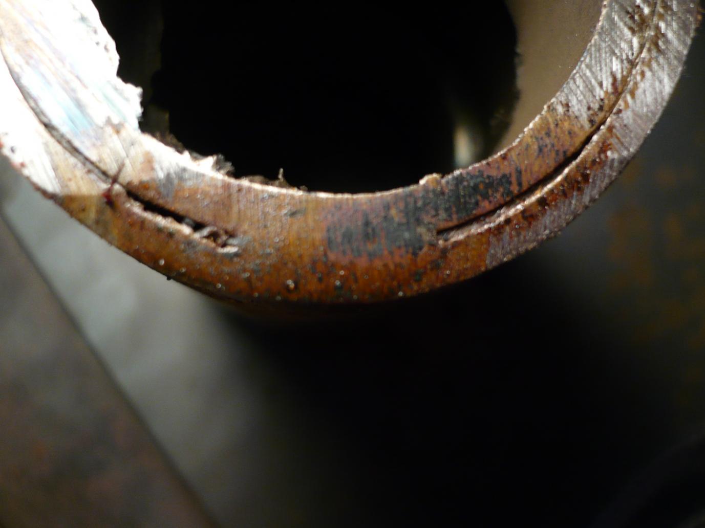

Résultat du test : la teinture d'iode disparait ! (il ne reste rien) Comment l'interpréter ?
Sinon juste comme ça à l'oeil nu, une petite soufflure mais sinon la fusion à l'air bonne ...

Désolé, réexamen à tête reposée (et après un temps de pose plus long de la teinture d'iode donc) :
des traces noires sont effectivement apparues (j'imagine pas bon signe) .

Il est nécessaire de polir beaucoup plus fin vos coupes !
Utilisez une lime plate à denture fine pour estomper les stries
Prenez une toile émeri de 300 par exemple pour éliminer les rayures
Il faut un fini de type poli miroir
Pour info, j'utilise professionnellement du grain de 600 et 1200 pour peaufiner mes coupes macros.
Pour info, la teinture d'iode est un pis aller
Le meilleur produit pour révéler les soudures sur de l'acier carbone est le perchlorure de fer Fecl3.
Voici un exemple de coupe macro réalisée par un laboratoire de métallographie :
