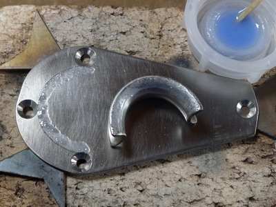

11/01/2012 20:32:19
Bonsoir à tous,
je mets une petite photo de la pièce pour mieux comprendre:
la plaque est en inox 316L e=2mm et mesure 100mm de long. l'autre pièce à braser dessus provient d'une cosse inox en A4 pour cordage Phi 10mm dont les branches ont été réduites. J'ai 5 pièces à faire (les pièces élémentaires sont faites, reste à assembler !). Les pièces sont fixées au mur pour tendre le cordage d'une toile imprimée. Il faut un aspect esthétique impeccable car c'est de la déco. J'ai décidé de me lancer dans la brasure à l'agent parce que les pièces sont trop fines pour la soudure à l'arc. Il est vrai que la forme n'est pas facile, il faut essayer de braser par l'intérieur dans le creux. La pièce sur la photo a déjà été poncée et passée à l'acide mais il y a encore des finitions à faire !
Paradoxalement j'ai l'impression que le flux décapant brule (et attaque la surface) avant que j'ai réussi à faire fondre la brasure (40% Ag), alors que j'ai plutôt du mal à chauffer (monogaz butane). Pour réussir à fondre il faut quand même que les pièces soient rouge/orange (c'est subjectif !). Mais comme le flux attaque la surface, j'ai fait un essai en y mettant le minimum pour que ça s'étale le moins possible, mais du coup le métal d'apport a du mal à mouiller. Dur dilemme... (je rajoute que j'ai utilisé des baguettes enrobées 1,5mm de marque W... et d'autres nues + flux de marque C.G)

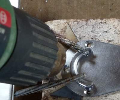

Préparation des pièces, on met le décapant avec précaution sur les surfaces qui vont "mouiller" par capilarité.
Chauffage au pistolet à air chaud, on n'abime pas les pièces à la flamme:

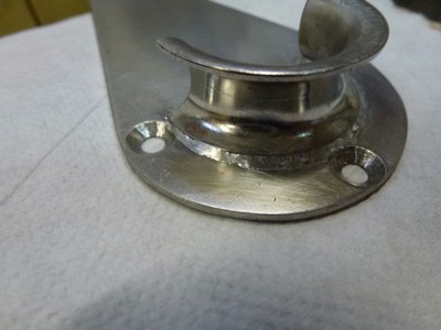

Résultat impecable, détail de la brasure:

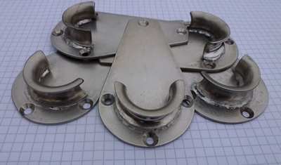

Et les 5 pièces terminées (ça marche tellement bien que j'ai débrasé la première pièce qui avait été faite à l'argent et n'avait pas un bon aspect)
Bon , en attendant je ne sais toujours pas si c'est normal que le décapant pour la brasure à l'argent attaque autant l'inox...
En tous cas la brasure tendre est ici une bonne alternative.
