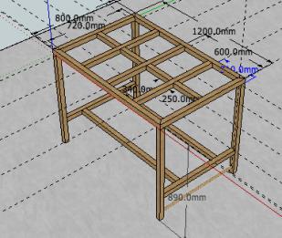

Mon poste GYS fonctionne, j'ai fait mes premières soudures, je souhaite maintenant fabriquer une table à souder en acier inox. Que pensez-vous du schéma ci-dessous :
Le cadre principal serait en profilé carré de 40x40x2 mm. Le quadrillage serait plutot en 20x20x2 mm (40x40 sur l'image). Le but de ce quadrillage est de facilement pouvoir fixer des pièces avec des "étau-pinces". Est-ce une bonne idée ?
Je réaliserai également un plateau en inox, mais j'aimerais bien qu'il soit amovible (pour pouvoir bénéficier du quadrillage si nécessaire).
Que me conseillez-vous comme épaisseur de tôle inox ? Je pourrais la renforcer avec des profilés L tout autour de la tôle et uniquement faire quelques points tout les 100-200 mm (pour éviter que ça plie).
Merci pour vos commentaires !

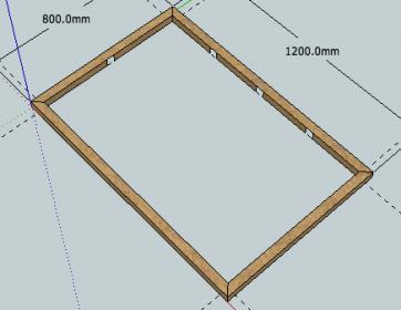

J'aimerais présenter comment souder une telle structure, où pointer, quelles parties souder en premier pour éviter de plier, etc...
Je commencerais par cette partie :
Comment s'y prendre, voici comment je procèderais après avoir découpé les profilés pico bello :
1. présenter les 4 tubes sur une table, controlé que ce soit
d'équerre et les fixer à la table avec des pinces-étau. Ajuster,
ajuster, ajuster... (je ferai ça sur une table de soudeur tout
équipée)
2. Pointer sans métal d'apport si pas d'espace, avec si critique.
Mais où pointer, au milieu ? combien de points par arrête ?
3. Après pointage d'un coté, je retourne la structure, pince-étau, et
je continue mon pointage ou puis-je déjà faire des cordons ?
4. Les arêtes à souder sur l'axe Z peuvent être faites à la fin,
après avoir souder les arêtes // à la table de soudure ?
Je suis bien motivé à prendre des photos et les présenter pour que d'autres puissent en profiter, même si ce ne sera pas du travail de pro, j'ai donc besoin de vos conseils !

Je suis assez surpris de cette frénésie pour la fabrication de table de soudeur en inox, vous avez tous des prix sur l'inox en ce moment'
Bon, en se qui concerne la structure: oui pourquoi pas, c'est pas idiot, mais penses tu au poids de ta tôle à manipuler tout le temps'
En ce qui concerne le modus operandi, j'attends avec impatience le conseil des pros du site.
Lorsque je soude de telle structure je commence toujours par le cadre lui même en soudant complètement les angles les uns après les autres sans les débrider (étau de soudure pour assemblage à 45°/90°) (sauf les angle intérieurs (pas la place pour souder) puis les traverses toujours sous bridage.
Mais attention aux dilatations, tu as vite fait de tout faire vriller si débridage à chaud.
Pour moi, dans ce type de construction, un pointage rapide pour un pré assemblage oui, mais j'ai tout de même constaté que souder sans bridage avec un simple pointage reste trop délicat (pour moi et ce n'est que mon avis).
As tu déjà soudé à 90° deux tubes carrés, et as tu vu la réaction si tu ne bride pas, c'est assez impressionnant d'où l'importance de faire les soudures dans le bon sens pour anticiper les déformations et c'est tout un art.
Mais bon chacun sa méthode, et une seule chose compte: le résultat. en attente de voir la suite et les autres conseils.

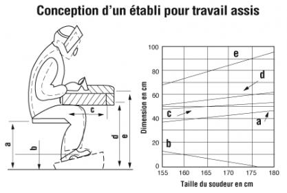

Soudage - Ergonomie : Reponses SST
dimensions selon votre taille pour poste de travail assis ou debout. (c'est fait pour des canadiens mais normalement on est compatibles, même nombre de bras et de jambes ;) )

Je suis très sceptique sur ce projet.
La caractéristique première d'une table de soudage est d'avoir une surface rigoureusement plane.
Après soudures, une telle structure en profilés, même en imaginant tous les bridages possibles, n'aura jamais une géométrie parfaite.
Le plus simple est d'employer une tôle de bonne épaisseur (15 à 20 mm me semble une bonne cote pour un bricoleur) et dès lors le supportage de cette tôle devient un problème un peu secondaire, si ce n'est que la structure doit être assez robuste mais aussi très simple pour ne pas transmettre d'efforts dans le plateau.
Dans ma boite, on a des tables constituées d'une simple plaque de tôle d'épaisseur 30 à 60 mm suivant la surface avec 4 pieds en tube.
Par exemple cette table de 2500 x 1500 pèse 2,58 T !

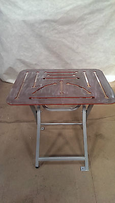

05/06/2017 13:57:14
Engmar
Il y a aussi qq réalisations a base de caillebotis. L idée peut être d ajouter une tôle si on veut une table de montage.
Apparemment pour souder c’est pratique en tout cas ., même du fin

Trouvé aussi en angleterre cette petite table pliable 860x580x6 astucieuse avec ses ouvertures pour fixations .
190€ livrée. Access Denied
