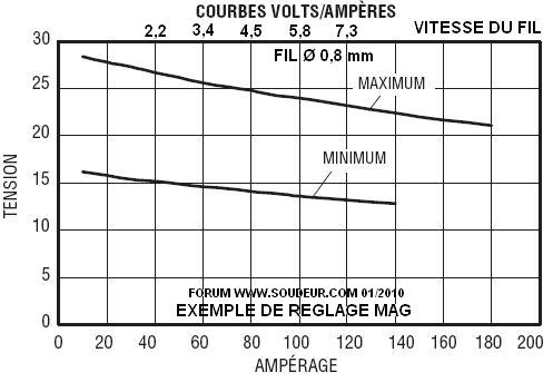

Voici ci-dessous un tableau d'exemple de réglage pour du fil acier de Ø 0,8 mm
Pour une épaisseur de 1,5 mm, l'intensité sera de 70 ampères environ donc un dévidage de fil Ø 0,8 mm d'environ 4 mètres.
Votre tension de soudage en court-circuit sera de 17 / 18 Volts environ
Le débit de gaz avec une buse de Ø interne 12 mm est de 10 / 12 litres / minute.
Attention, tout ce qui est écrit ci-dessus est à vérifier sur place en condition réelle.

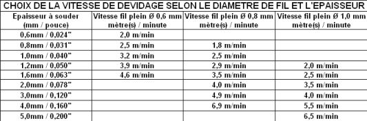

Pour compléter l'excellente réponse de Argon que nous remercions chaleureusement, voici un tableau de sélection des diamètres de fils d'apport MAG en bobine selon l'épaisseur de matériau à souder.
Nous confirmons que le choix du fil Ø 0,8 mm est un bon choix pour une épaisseur à souder de 1,5 mm.

Voici un tableau indicatif des vitesses de dévidage de fil MAG selon le diamètre du fil et l'épaisseur soudée.
Ceci est une base et toutes ces valeurs de dévidage doivent être vérifiées :
Ce serait formidable si les utilisateurs pouvaient confirmés ou infirmés les valeurs.
Salutations cordiales.

* Sur le premier graphique il y a la vitesse du fil, ampérage, la tension, une courbe mini ou maxi mais pas l'epaisseur du matériel a souder !!! ou bien ce tableau ne compte que pour du 1.5 mm ep. a souder.
Je suis désolé mais je n'arrive pas a interpreter ce tableau !!

Pour savoir quelle est la vitesse de dévidage du fil en mètre(s) / minute, il suffit de chronométrer pendant une minute le dévidage du fil sur votre poste à une valeur de réglage donnée, ainsi vous saurez quel est le débit exact de fil selon la position de votre curseur de dévidage de fil.
Pour la tension, il faut vous faire aider par une personne qui controlera avec un multimètre réglage Volt en courant continu la tension entre la borne positive et la borne négative du poste en cours de soudage.
Chaque réglage des positions du bouton de votre poste correspond à une valeur de tension de soudage en Volts.

Le tableau théorique de Jean-Pierre dit qu'il faut 3,9 mètres / minute de fil Ø 0,6 mm pour souder de la tôle acier de 1,2 mm
La tôle de 1,2 mm se soude en transfert par court-circuit.
La tension de soudage en transfert par court-circuit doit être comprise entre 16V et 17,5V théorique pour du fil Ø 0,6 mm et du gaz binaire argon + 18 à 20% CO2.
