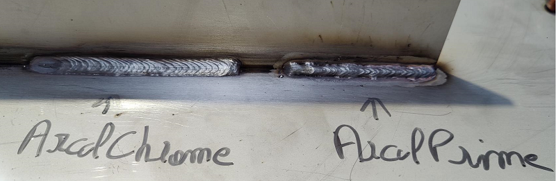

alex.faye En ligne le 28/01/2025 à 10:33 (31 messages sur soudeurs.com)
15/11/2023 09:37:19
Une image vaut mille mots.
Mêmes paramètres, même générateur de soudage (Fronius TPSi 320), même soudeur. A gauche un gaz de protection type Arcal Chrome (M12) avec 98%Ar et 2% Co2 (sans intérêt d'après vos propos) pour le soudage MAG, à droite un gaz de protection type Arcal prime (I1) avec 99,999% Ar pour le soudage MIG.
Ce n'est pas pour rien que les mélanges gazeux existent. Pour synthétiser, les 2% de Co2 servent dans ce cas précis à augmenter le pouvoir pénétrant du bain de fusion et également à la stabilité de l'arc électrique lors de l'opération de soudage.
POM En ligne le 31/05/2026 à 03:15 (102 messages sur soudeurs.com)
15/11/2023 10:50:29
Pour avoir souder avec les deux gaz ,je confirme alex
lorsqu'on soude " au plafond " ou en descendante avec un autre gaz que du  2% de Co2  , des boules en fusion retombent dans la torche  en plus de souder difficilement

18/11/2023 10:47:03
Envoyé par alex.faye
Merci pour votre intervention. Je ne comprends pas cette nouvelle mode qui consiste à remettre en question toutes les règles établies. Et pas seulement en soudure, malheureusement !
