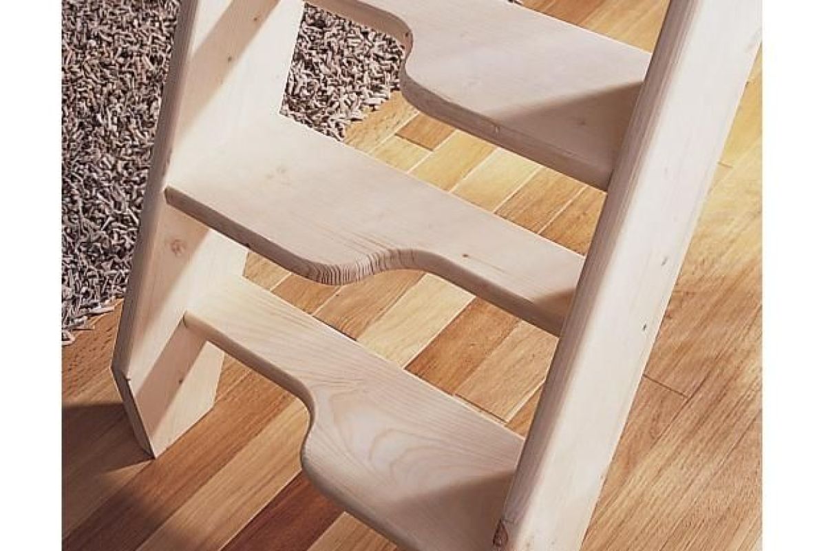

la solution au manque de recul c'est le pas décalé ,j'en ai fait 2 il y 25 ans et j en suis toujours satisfait

oui c'est la seule solution pour respecter la règle des: 2 hauteurs + 1 giron doivent compris  entre 59 et 62 cm

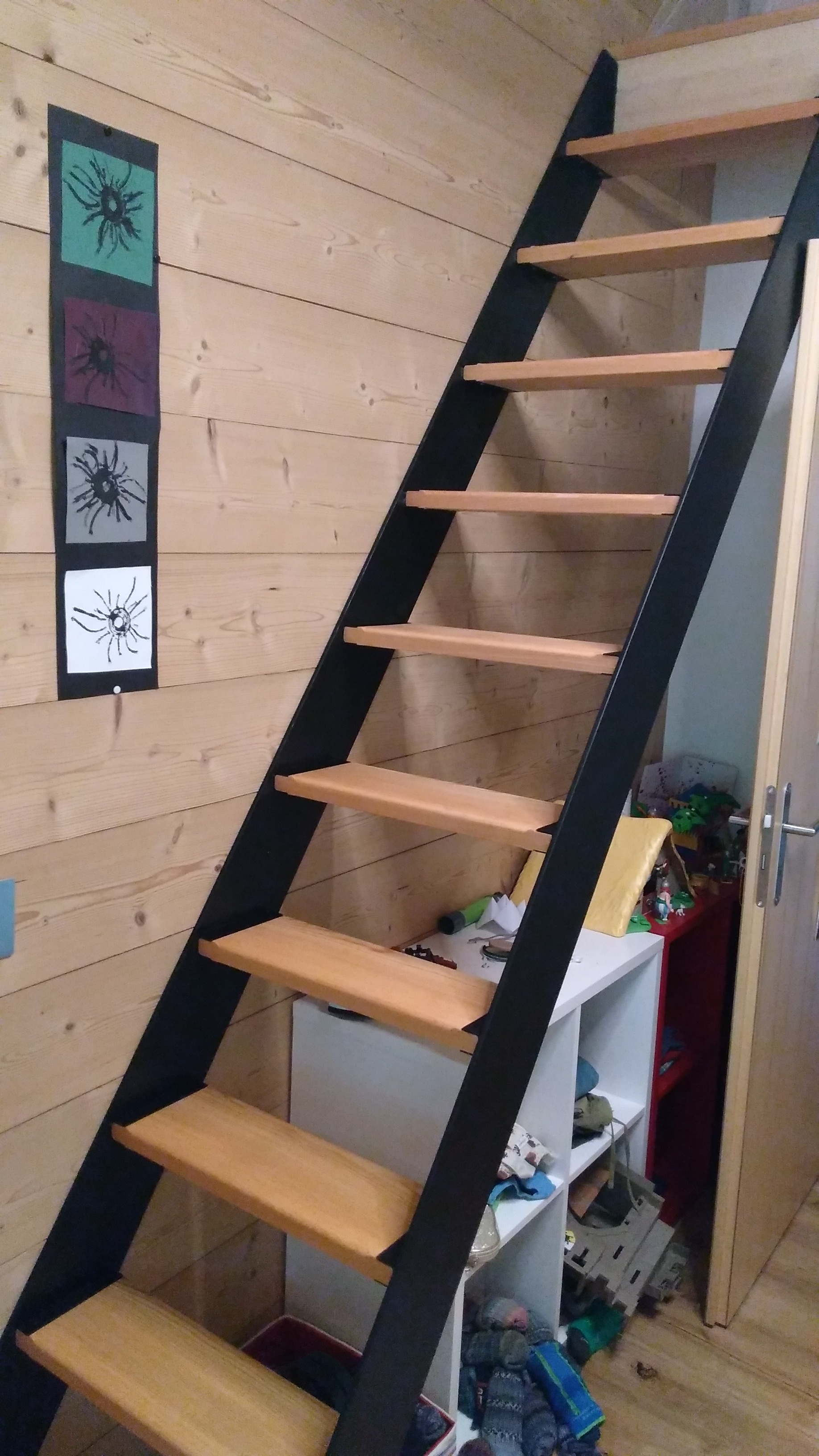

Je remonte le sujet, non pas pour développer encore les intéressantes discussions précédentes, mais juste pour faire un retour puisque l'escalier a été réalisé :-)
J'ai pris des fers plats pour le limon 160x8 (environ 3m de long) et des profilés en U de 30x30x2. Les marches sont en mélèze 160x30. Un léger coup de défonceuse permet de les glisser dans les U pour une finition à fleur et un travail minimal du bois dans le temps.
Les U ont été soudés "devant et derrière" plutôt que "dessus et dessous", sur 30mm donc. Pas trop de soudure pour que le limon reste droit.
Voilà une photo (on n'y voit pas les soudures, heureusement, c'était une première pour moi...)

c'est joli mais c'est plus une échelle de meunier qu'un escalier, car vous êtes très loin de la loi de Blondel en hauteur de marche. Mais bon vous avez dû faire en fonction de l'emprise en sol que vous aviez de disponible.
La raideur de l'escalier est assumée. La seule autre solution aurait été un quart tournant, mais j'étais quand-même embêté en bas parce que je devais laisser un accès (pas visible sur la photo) à des robinets de chauffage contre la paroi, donc peu de gain sur l'emprise au sol...
Mais comme l'escalier provisoire (qui est resté une année) avait des marches de 8cm de large, mon fils trouve celui-ci très confortable !
blondel : 2 * 22,3 + 16 = 60,6, ce n'est pas si mal !
je me doutais que tu avais une hauteur de marche assez élevée
jamais un meunier n'aurais escaladé de telle marche avec un sac sur le dos

Sûrement, oui, mais ce n'est pas pour un meunier et il montre juste pour aller dormir. C'est moins raide qu'une échelle d'un lit à étage...
J'aurais pu ajouter une ou deux marches, mais j'aurais perdu en giron, j'ai donc choisi ce compromis. Je me voulais pas non plus de "demi"marches comme certaines échelles de meunier.

lebendre En ligne le 01/04/2025 à 20:22 (18 messages sur soudeurs.com)
04/05/2024 05:59:27
Envoyé par Pilou25720
Tu as mis quelle essence stp
Bonjour, les marches sont en mélèze de la région, une scierie voisine me les a débitées. Je me suis occupé du chanfrein, quart de rond, ponçage et huile. C'est beau et très agréable!
