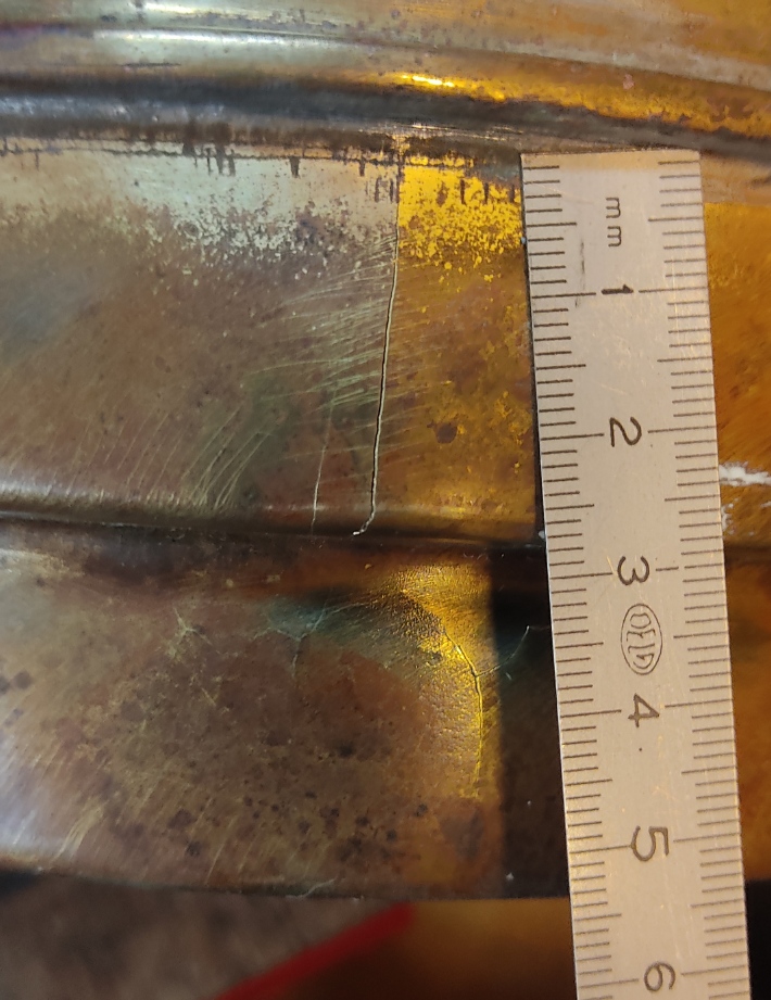

Hello ! Le titre dit tout, je suis en train de restaurer une petit chauffage à pétrole, et en nettoyant la cuve, j'ai vu une petite fissure de 25 mm que j'aimerais boucher - évidemment ! Je ne peux pas accéder à l'intérieur de la cuve, j'imagine que je pourrais braser, mais quel matériel me faut-il ? J'ai un fer à souder à l'étain, un chalumeau sur bonbonne de gaz,  un poste à souder à baguettes (matrix ews150)
Merci d'avance
Simon

s il n y avait qu une fissure ce ne serait rien mais la il est entrain d éclater plus bas
si ça ne chauffe pas une "soudure" à l étain avec un bon décapage à l acide chloridrique ferait l affaire

Merci pour la réponse et Oui, je sais, mais pour le moment, il y a une fuite que sur la partie haute.
Soudure, chalumeau et baguette ? J'ai aussi un "briquet" qui chauffe assez, ça pourrait aller ? Je suis totalement néophyte dans ce domaine.

au fer à souder avec un bon décapage comme le préconise mecanix ça doit le faire. Maintenant si vous voulez essayer au briquet à l'allumette ou à la cigarette, les bons résultats seront plus difficiles à obtenir.

Merci de la réponse, la cigarette, je suis pas sûr, je ne suis pas fumeur, l'allumette, il faut faire vite, et je ne suis pas pressé, le briquet (celui qui est utilisé pour faire de la crème brûlée) c'est ce que j'ai utilisé et ça n'a pas mal marché, je mets les photos tout soudain ;-)

un peu d'humour de temps à autre ne fait pas de mal non plus. Si vous avez pu étancher la cuve c'est l'essentiel.
