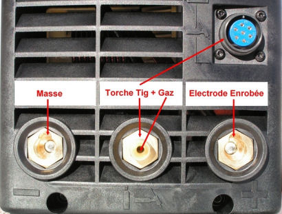

Après consultation des sites que m'a proposés GOOGLE, je pense que l'arrivée de courant pour la torche TIG se fait par le tuyau d'arrivée de gaz. Vérifiez que ce tuyau est très raide ( d'habitude il est de petite dimension et souple ) et vérifiez la continuité électrique entre l'embout vissant et la pointe de tungstène. L'embase marquée (-) sert à connecter la pince pour souder en MMA. D'ailleurs sans brancher le poste au secteur vous devriez trouver une continuité électrique entre cette embase et la prise filetée qui est à côté. Elle est surmontée d'une icone représentant une torche.
On peut voir sur le site de JASIC que certains postes qui font uniquement le TIG n'ont qu'une seule embase quart de tour ( pour la masse ) donc il est quasi certain que c'est la cannalisation de gaz qui sert d'amenée de courant à la torche.
Cette méthode économise une embase quart de tour, empèche toute erreur de polarité en TIG DC. Comme votre voste fait aussi la soudure à l'électrode enrobée le changement de polarité s'avère nécessaire parfois d'où la même connectique sur le pole + et le pole -.
N.B. Si ceci s'avère exact veillez à raccorder la prise de gaz avec soin (vérifiez la propreté ), sans joint et en finissant de visser à l'aide d'une clé mais "gentiment".
30/11/2008 08:43:12
Après recherche et suite aux commentaires pertinents de Yann, nous pensons effectivement que la torche TIG est alimentée par le connecteur à vis (sous l'icône torche TIG)
Voir photo ci-dessous (poste JASIC uniquement TIG) :
Votre poste est équipé de deux connecteurs quart de tour (grosses prises noires) car vous pouvez souder en MMA (Arc électrode enrobée)
Mais tout ceci doit être expliqué dans votre manuel de mise en route et de mode d'emploi (en anglais certes...)
Merci à vous de nous avoir fait découvrir les nouveaux standards de connectique chinois (nous venons d'apprendre quelque chose...).
Attention donc aux pièces détachées car la connectique n'est pas au standard européen (jusqu'à preuve du contraire).
Nous comprenons mieux pourquoi le soudeur que vous avez interrogé s'est trouvé un peu dépourvu quand la connectique chinoise est venue...
Vous pourrez remarquer que nous sommes relativement serviables (et indulgents) contrairement à ce que vous annonciez dans votre remarque de la réponse plus haut.
Ce service personnalisé vous ne le retrouvez pas de sitôt sur un autre forum...
Allez sans aucune rancune, nous vous souhaitons bonne continuation.

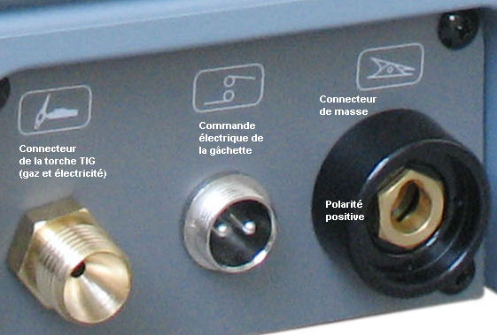

Suite à l'excellent exposé de electrotek sur son poste KEMPPI MASTERTIG MLS 2300 AC/DC
Essais MASTERTIG MLS 2300 AC/DC (ACX)
Voici la connectique d'un KEMPPI
Il semble y avoir de grandes similitudes.
Sauf pour la commande de gâchette de torche.
