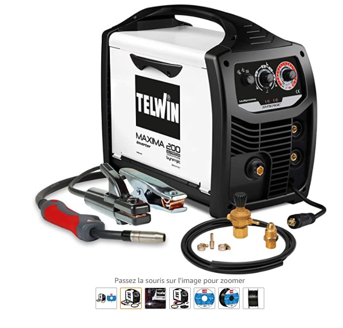

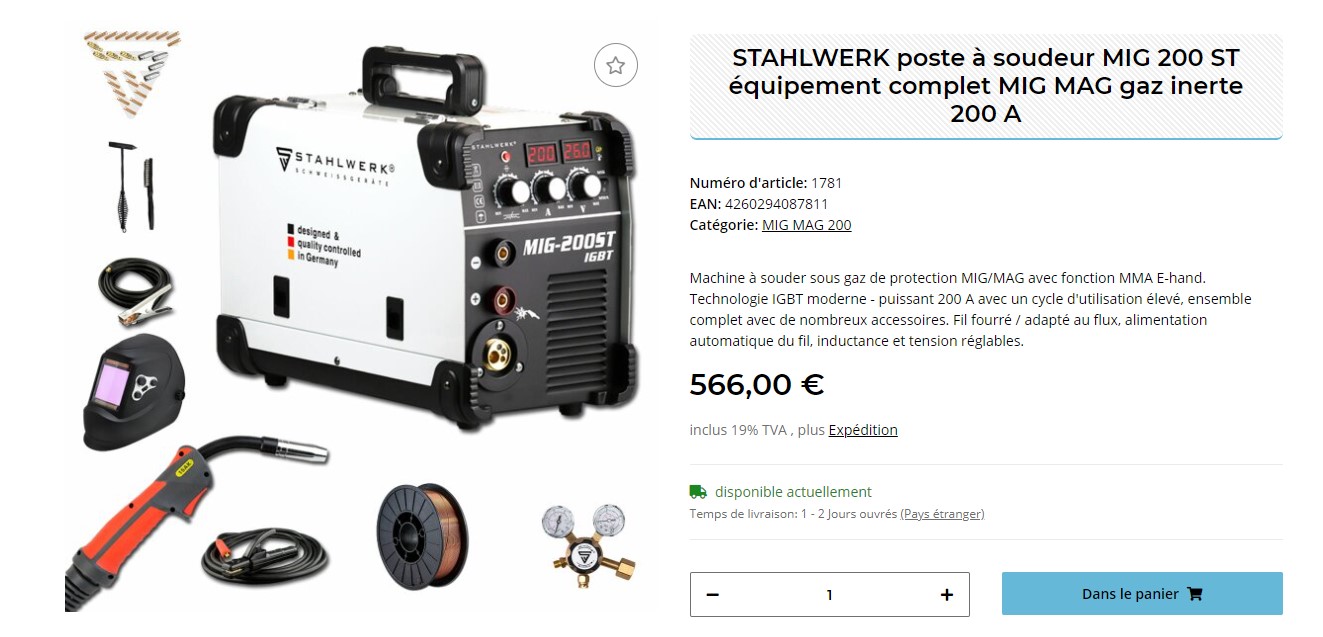

Je désire acheter un mig mag multi procédé
Étant amateur, je ne veux pas un gros poste pro.
Un mig-mag
TELWIN ?
STAHLWERK?

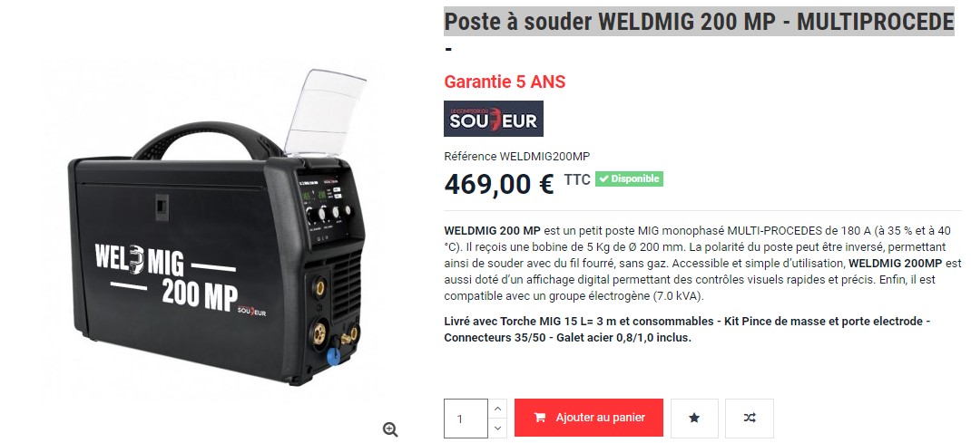

ou vu sur le site lecomptoirdusoudeur.com
Poste à souder WELDMIG 200 MP - MULTIPROCEDE (10% de ristourne en ce moment)
autre question: le SYNERGIC c'est vraiment utile ?

Eternelle question à laquelle on fera toujours les mêmes réponses :
- Pour quel usage ? (quels métaux, quelles épaisseurs)
- Dans quelles conditions ? (alimentation électrique notamment)
- Etes vous prêt à sacrifier le conseil, la garantie et le SAV pour gagner un peu sur le prix ?
Je laisse les spécialistes du procédé se prononcer entre le Telwin et le Weldmig (que je ne connais pas). J'élimine le Stahlwerk pour la réponse 3 (SAV inexistant).

09/10/2021 18:35:14
Salut
le connecteur de torche du telwin est chelou
le détendeur débilitre insignifiant :autant ne rien mettre !
Quand à l appelation pro je la trouve inadaptée au sujet
Si il est évident qu'un débutant en soudure ne va pas se lancer dans semi auto de 400A à dévidoir séparé et 8 mètres de faisceau
rien ne l empêche d acquérir un produit d une marque reconnu dans la gamme des 200A ,
cela aura au moins l avantage de ne pas avoir à se poser la question du débutant  :c'est moi qui suit mauvais ou c'est le poste qui merde !
la synergie n'est pas utile pour apprendre ensuite chacun ses gouts
cdlt
10/10/2021 08:00:12
Bien vu mecanix, le connecteur de torche Telwin n'est effectivement pas Euro, y-compris sur le Dual 210 synergic qui est pourtant un assez bon produit par ailleurs (sauf erreur de ma part).
Sinon, notre partenaire Soudure.pro propose également plusieurs multi procédés de marque DECA...
Cdlt
jerome113 En ligne le 10/10/2021 à 13:30 (1 message sur soudeurs.com)
10/10/2021 13:11:23
Bonjour.
Perso j'ai du matériel "Stahlwerk"  et je n'en suis pas déçu! J'ai entendu de bon retour sur leur SAV ( Serieux, réactifs). Plus une garantie de 7 ans en ayant le droit de démonter la carcasse du poste pour un éventuel soufflage des cartes.
Le connecteur de torche de type "euro" qui te permettra d'adapter n'importe quelle torche de n'importe quel fabricant
Il y avait un code promo de 10% en tapant SOUDEURS20 et si je peux me permettre, sa vaut le coup!
Voilà, mon avis n'engage que moi mais j'espère t'avoir un peu aiguiller.
