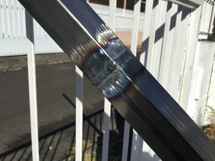

Voila, la SRL 20 est installée.J’ai soudé un tube carré avec, je mettrai des photos prochainement, peut etre demain.Il faut d’abord que je les reduise.

Apparement il y a eu un probleme pour mettre des photos ces derniers jours?
Là ça a l'air de marcher les photos.Bon les soudures sont ce qu'elles sont mais la torche fonctionne bien en tous cas...
04/06/2021 13:48:21
Concernant vos soudures... Elles sont ternes, ce qui dénote un léger manque d'inertage. En même temps, votre intensité semble un peu trop forte, ce qui vous oblige a avancer vite et à charger excessivement en apport. Une épaisseur aussi faible doit pouvoir se souder quasiment sans apport (ou très ponctuellement pour éviter de traverser, surtout au départ) et vos soudures seront beaucoup plus belles.

Merci, d’ailleurs j’aurais du donner les details de la soudure.Je suis a 5-6 L d’argon.L’epaisseur est 1.5 mm, j’ai mis 50 A pour le pointage, 47 pour la soudure, le tout en 4 temps.Electrode 1.6
