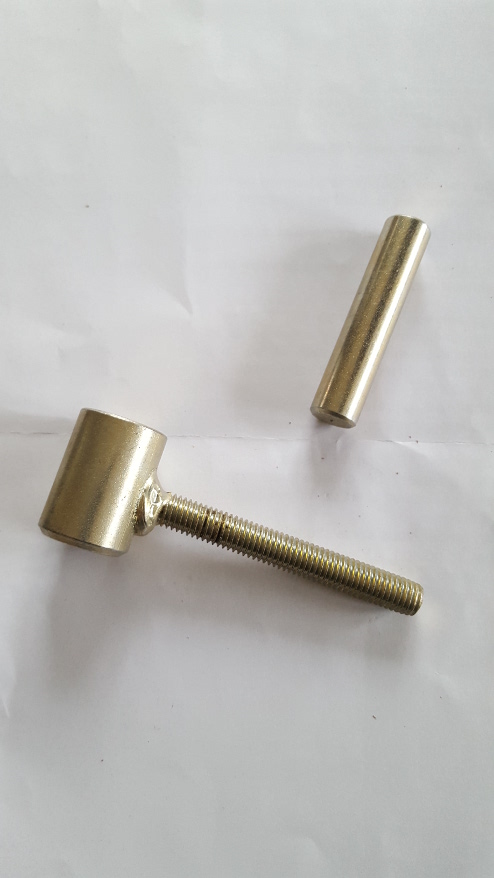

Salut à tous,
je cherche à souder l'axe de 14 mm d'un gond acier dans sa partie femelle sans toucher à la surface d'appuis des deux gonds
l'épaisseur du gond femelle est de 5 mm
comment feriez vous ? :-)

je suis pas sûr d'avoir bien pigé le montage, si c'est bien l'axe qui est positionné au milieu de la partie femelle et que vous souhaitez conserver ses deux faces d'appui intactes, dans ce cas on peut percer les deux pièces en plein milieu et mettre une goupille élastique, après tout dépend du jeu de l'axe dans l'alésage et de l'usage de l'ensemble.
C'est un montage simple et efficace que l'on voit parfois sur les machines agricoles

mon explication n'a pas dû être assez claire
il s'agit de bloquer l'axe dans son logement définitivement
je précise par soudage dans mon titre ;-)
en l’occurrence au TIG

Si l'axe traverse le gond, un petit retrait et une soudure en bouchon...

si vous voulez absolument souder il faut faire déboucher le trou de l axe de paumelle et faire une soudure bouchon
perso j aurai refait la pièce mais j'ai un tour ça facilite la chose
L'axe ne traverse pas le gond femelle est l'épaisseur est de 5 mm partout et il n'est pas assez long pour déboucher à la base inférieure du gond femelle.
Ce qui rend difficile la soudure en bouchon que je ne maîtrise pas même en perçant à 12 mm pour un axe de 14 mm.
L'objectif est de galvanisé l’ensemble, c'est pour ça que je souhaite solidariser les 2 pièces.
La seule solution que j'ai trouvée est de pointer légèrement l'axe sur le plan de pose et de limer la surépaisseur...
Question subsidiaire : quel est le ratio entre l'épaisseur et le diamètre pour une soudure bouchon en gros ?
Merci pour vos avis.
Il est aussi possible de percer latéralement le gond femelle et de souder l'axe dans ce trou.

une autre solution serai de déboucher les paumelles pour éviter qu'elles se remplissent de galva et de monter les axes après la galva ,je pense que  maintenant il existe de la patte pour remplir les trous ou on ne veut pas de galva
L'épaisseur sur la circonférence et le fond du gond est la même : 5mm
Quel diamètre percer pour permettre une soudure bouchon ? Déjà en perçant à 12 mm c'est pas évident, je ne suis pas un pro.....
Je peux peut être réessayer en sortant l'électrode d'un cm avec un gros fraisage.

J'ai demandé à l'entreprise qui fait la galva, l'épaisseur de la galva est de quelques 10ème et il y a suffisamment de jeu entre le gond mâle et la penture.
Effectivement c'est impossible entre l'axe et le gond, il n'y a pas de jeu, d'où l'idée de souder avant galva.
Je souhaite justement que la galva aille partout sauf sur le filetage évidemment.
Pour que la galva n'adhère pas il faut mettre du joint silicone selon le technicien et du scotch alu sur le filetage.

on peut remplacer la goupille élastique qui traverse perpendiculairement comme évoqué plus haut, par une broche qui serait soudée  à chaque bout, une petite combine pour savoir si on est dans l'axe lorsque l'on perce à la perceuse radiale mèche à l'arrêt on met une plaquette sur la pièce  et on y appuie le forêt le bon endroit c'est quand la plaquette ne penche  ni d'un côté ni de l'autre , la broche cela peut se faire par exemple avec des bouts de baguette MMA dont on a viré l'enrobage , ceci dit la souder n'est pas obligatoire on peut faire la goupille un peu en surlongueur et la  mater au marteau
