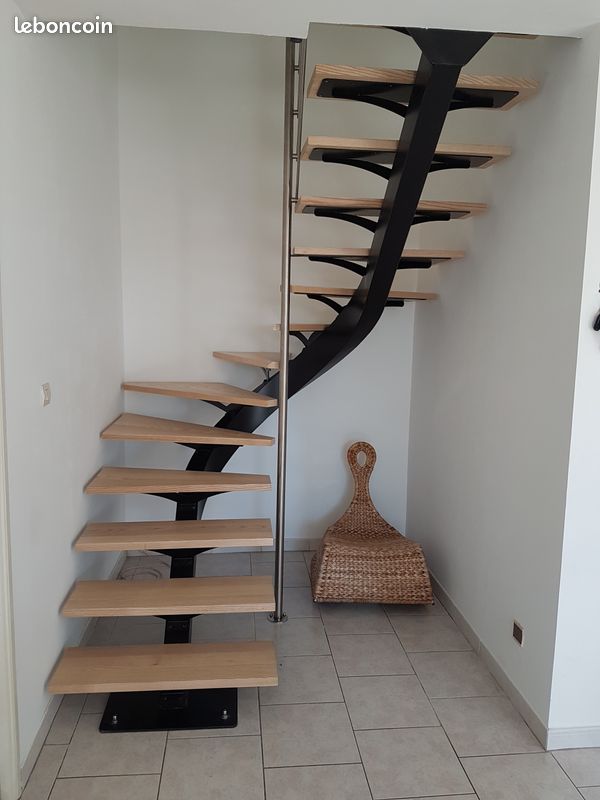

il y a une annonce d escalier acier sur lbc https://www.leboncoin.fr/bricolage/1565825550.htm?ac=1481102916
regarde la taille de la platine
je ne sais pas si c'est autorisé de poster une image de l annonce ,merci au modérateur de la supprimer si ça ne l est pas
