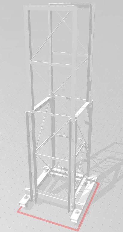

Bonjour a Tous,
Je suis en train de construire un pylone et j'apprecierais connaitre votre opinion quant a la meilleure sequence de soudage pour eviter les deformations ( y compris apres galvanisation avec les tensions residuelles eventuelles ).
Je vous joins deux figures qui illustrent les pieces a souder. Il s'agit de cornieres 50x50x5 mm avec des entretoises pleines de soit 10 mm de diametre soit 10x30 mm horizontales.
J'envisage realiser un pointage a l'interieur ( jonction de deux cornieres ) ainsi que sur les entretoises a l'interieur de la face et ensuite commencer les cordons de soudure a l'exterieur ( angle de la corniere contre l'autre corniere et ce de maniere alternee sur les quatre cote du panneau ). Pensez-vous que ce soit la meilleure sequence ? Ensuite, soudage des entretoises en alternant les endroits d'une maniere symetrique.
J'utilise un gabarit en acier pour le pointage et pense ensuite souder les elements hors du gabarit.
Soudure au semi-automatique ( max 180 A en 400V ).
D'avance, un grand merci pour votre aide !

03/12/2020 16:33:43
cela devrait le faire, point l'ensemble est la bonne façon commencer par les angles extérieurs aussi , ensuite comme tout ce qui est cadre pour les angles et leur partie à plat il faut comme sens de soudage aller de l'intérieur vers l'extérieur , et les angles intérieurs sont toujours à faire en derniers car c'est ce qui déforme le plus

03/12/2020 22:57:03
un pylône de combien de mètres et pour soutenir quoi
les pylônes de lignes électriques sont entièrement boulonnés
la galva c'est mortel pour les structures asymétriques
il y aurait moins de déformation en faisant galvaniser le pylône complet (reste la manutention )
cdlt

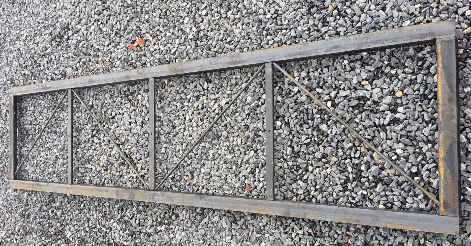

lhalbach En ligne le 30/03/2021 à 13:03 (7 messages sur soudeurs.com)
15/12/2020 15:20:15
Non, il y a plus de panneaux. Le croquis ne montre que la base avec deux elements de chaque sorte. Le principe est d'avoir des panneaux alternes pour augmenter la solidite. Il y a aussi des barres anti-torsions.
Voici le premier panneau realise ... 1 mm max. d'erreur sur les diagonales apres soudage mais d'un seul cote. Reste a faire l'autre face mais le panneau devait etre sorti du gabarit pour l'atteindre !
Bien a vous,
Luc

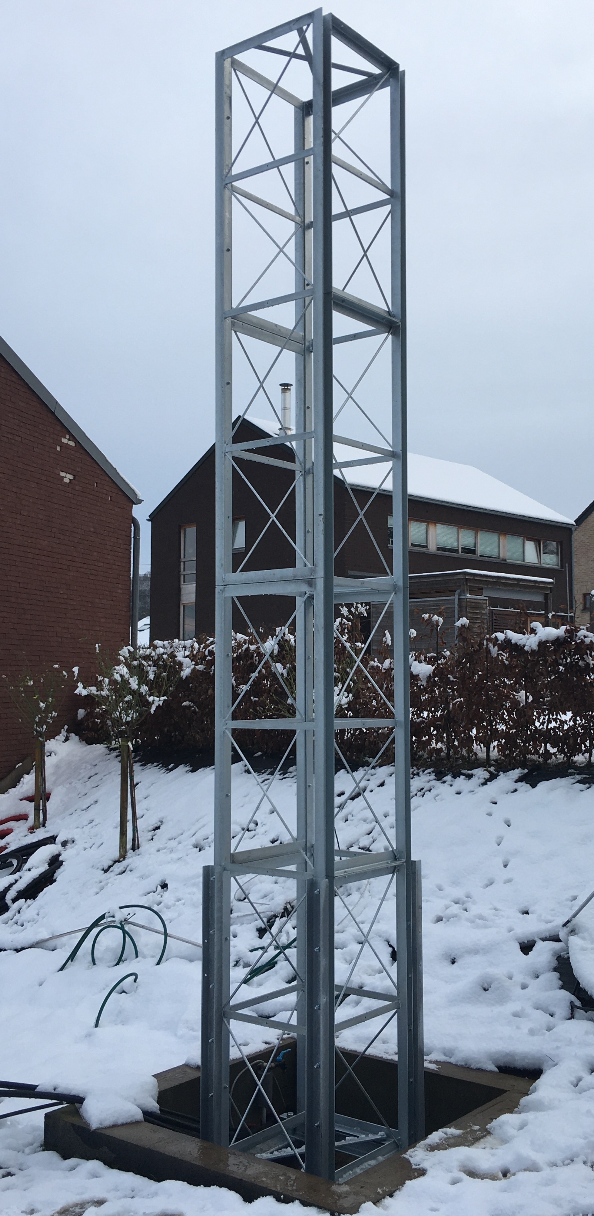

30/03/2021 13:03:13
  Voici le pylone termine et galvanise. Pas encore d'antenne !
mecanix En ligne le 29/05/2026 à 08:06 (2106 messages sur soudeurs.com)
30/03/2021 14:30:22
bravo merci du retour
cdlt
