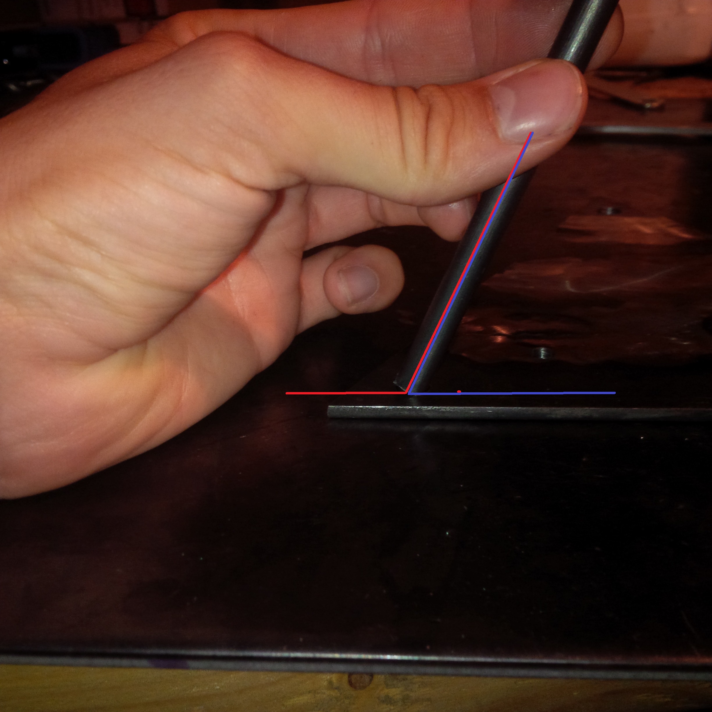

- le fait que ce soit une barre de diamètre faible fait que la courbure est très serrée et donc j'ai du mal à garder un angle correct de ma baguette le long du rayon.
- le fait que l'angle formé par la barre vis à vis de la plaque n'est pas constant :
Je précise que sur la photo, l'extrémité de la barre n'est pas plane vis à vis de la plaque mais qu'en réalité je l'ai meulé et donc il y a planéité (enfin à peu près ^^)
Du coup je ne sais plus trop quoi faire. Tout d'abord me fixer sur un diamètre de baguette à utiliser ? Avec un surplus d'ampérage par rapport à une soudure à plat de combien de % ? L'extrémité de la barre à tendance à fondre très très vite.

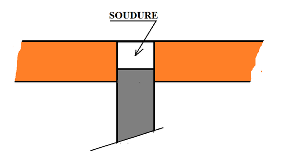

Il s'agit clairement d'un travail à réaliser au TIG, à commencer par l'esthétique. A défaut, vous pouvez tenter une soudure en bouchon par le dessus après avoir percé vos tôles, puis l'araser en espérant qu'il reste un peu de soudure dans l'épaisseur de la tôle. L'idéal serait même la combinaison des deux : soudure en bouchon et au TIG...

Si la plaque triangulaire fait 3 mm d'épaisseur ce n'est pas ce que l'on appelle une plaque fine (ce serait du 0,5 à 1 mm au max) la technique que propose Locouarn est idéale et suffisamment solide si la barre n'est pas à fleur dans le trou de la plaque au départ mais très en retrait de sorte que l'on peut la faire fondre correctement puis finir en périphérie du trou. Moi je le ferais avec une baguette de 2,5 mm et une intensité ajustée par des essais successifs.

Faire une soudure en bouchon consiste à faire ainsi. Cela ne change pas la longueur des pieds

Oui, vous avez bien identifiées (et démontrées) les limites du MMA dans ce cas de figure. En soudant en bouchon par le dessus, vous ne devriez pas rencontrer les mêmes difficultés car le geste sera plus simple.

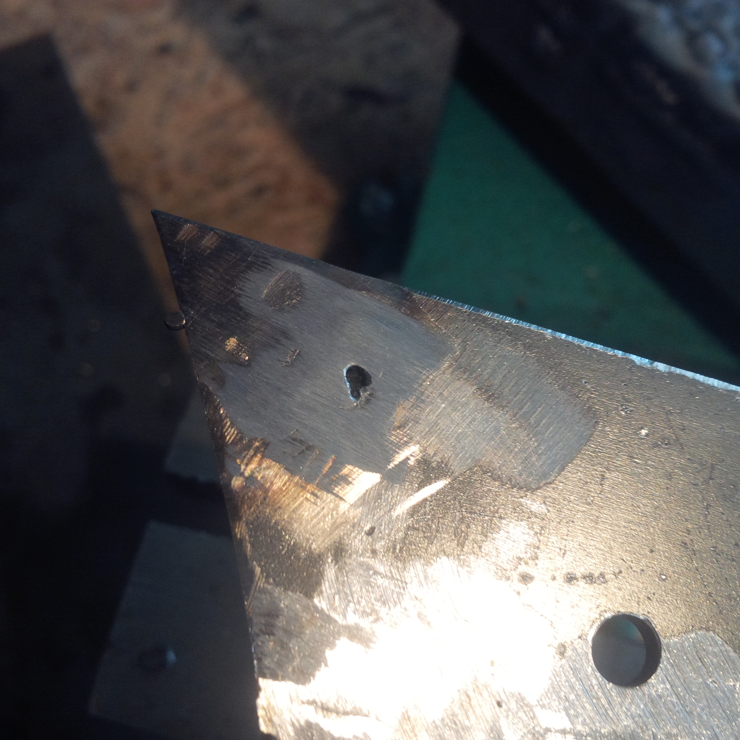

Alors voici des nouvelles ! Ce soir j'ai tenté la soudure en bouchon par le dessus. Alors j'ai procédé d'abord en faisant 2 points diamétralement opposés et après j'ai essayé de "combler les volumes" comme je pouvais... Je ne suis donc pas du tout sûr de la qualité de la soudure. La preuve, la présence de laitier en surface :
Pour donner une idée de l'échelle, le perçage que l'on voit un bas à droite est un perçage de diamètre 6.
Toujours est il que quand je tire dessus, ça tient ! Oui je sais c'est un peu sommaire comme test. Demain j'essaierai d'accrocher quelque masse sur la barre pour voir si ça tient un minimum, même si en réalité cette barre ne sera pas réellement sollicitée en traction mais plutôt en flexion au niveau de cet encastrement soudé.

@tungstène : Pas nécessaire d'être un virtuose, mais être un peu doué quand même ou un débutant doit pouvoir être en mesure d'y arriver selon toi ? Comment gères-tu le fait que l'angle entre la barre et la plaque ne soit pas constant comme sur la photo ci dessous :
Pour l'angle de gauche (disons égal à 110°) tu mets la baguette à 55° ? Pour l'angle de droite (disons égal à 70°) tu mets la baguette à 35° ? J'ai du mal à m'imaginer capable d'aller passer la baguette dans ce petit angle.

Dans le cas présent faites donc une vingtaine de trous de 8 mm dans une chute de votre plaque et commencez en démarrant sur la barre et non pas sur les bords du trou. Lorsque le centre de la barre se liquéfie glissez votre électrode vers le bord du trou et faites en le tour.. Essayez avec plusieurs valeurs de courant.

angle si fermé, il ne faut pas exagéré, cet angle n'est pas très fermé, ceci dit c'est pour cela que la 2.5 est mieux car elle permet de bien rester dans le fond de l'angle, si vous n'êtes pas à l'aise rien ne vous empêche de vous aider avec la main gauche ( avec un gant épais ) de maintenir et guider votre électrode
