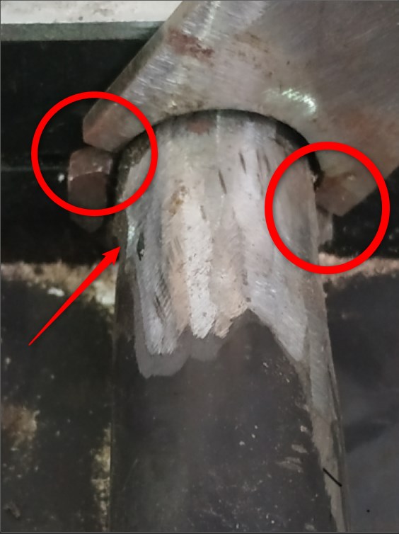

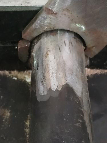

31/08/2020 14:08:39
Bonjour et merci Locouarn,

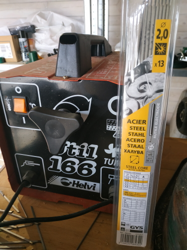

Comme je le disais je suis super novice, j'ai récupéré un poste à souder qui me semble en état de fonctionner mais je n'y connais pour l'instant pas grand chose.Je vais essayer de poster quelques photos pour être plus compréhensible. Merci pour votre aide !
D'abord mon matériel :

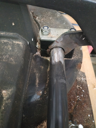

Ensuite un vue d'ensemble de la pièce cassée :
et enfin un gros plan de ce qui doit être soudé :
J'ai nettoyé à la meuleuse avec un disque à décaper les métaux, il y avait une couche de peinture assez épaisse.
31/08/2020 16:21:50
Merci pour ces compléments d'information. On y voit beaucoup plus clair. Il ne s'agit pas de levage mais du réglage de hauteur, non ?
Votre poste est un poste à transformateur, courant alternatif. C'est loin d'être l'idéal mais cela peut fonctionner.
Vos électrodes sont bien à enrobage rutile, mais en 2 mm c'est trop fin. Préférez du 2,5 qui convient à la plupart des usages. Reste à savoir si votre poste délivre les 48 V nécessaires à l'amorçage, qui risque d'être laborieux avec ce genre de poste. Dans ce cas, je vous conseille d'amorcer l'électrode sur une pièce martyr, puis souder lorsqu'elle a chauffé un peu. A défaut, vous risquez d'avoir pas mal d'inclusions.
Ensuite, pour réaliser cette soudure (à la 2,5 donc), il faudra démonter l'ensemble à souder car le palier (derrière) ne supportera pas la chaleur. A la limite vous pouvez faire un tout petit pointage pour valider la position, mais très bref ! Ensuite démontez, faites quelques autres pointages puis la soudure complète. Mais petite question : la chape doit être soudée sur l'axe ou l'axe doit-il tourner dedans ? Parce que la solution ne serait pas du tout la même.

31/08/2020 16:51:57
Bien vu, il s'agit en fait plus exactement du mécanisme qui permet de garder le plateau horizontal lorsqu'on le relève ou l'abaisse. A l'origine, je pense par souci d'économie du fabricant, la chape n'est soudée sur l'axe que sur un gros point d'environ 1 cm (la flèche sur la photo), en-dessous de cet axe c'est pourquoi je n'ai pas réussi à le montrer sur la photo. Et l'axe vient tourner dans le palier que vous me conseillez fort judicieusement de démonter. Je pense que si ça avait été soudé sur tout le contour directement, ça aurait éviter que ça ne casse (les deux cercles). Avez-vous une astuce pour maintenir la chape en place une fois démontée ? Comme est est cassée sur les deux cotés, c'est une pièce qui n'a plus beaucoup de prise disponible pour une pince étau ou un aimant...

01/09/2020 09:07:44
Comme déjà dit, cette soudure peut parfaitement être réalisée en MMA avec une électrode rutile de 2,5.
Si j'ai bien compris, la partie inférieure est toujours maintenue par son point de soudure d'origine ? Vous pouvez donc peut-être l'utiliser pour positionner la partie haute. Sinon, comme déjà dit aussi, je pense qu'un très léger pointage est réalisable au milieu de la pièce supérieure au contact de l'axe, sur place avant démontage. Si vous le réalisez en une seconde, le palier ne devrait pas chauffer. Ensuite démontez et complétez la soudure sur la partie haute et au niveau des deux cassures. Cela devrait être suffisant pour les efforts supportés. Laissez refroidir les pièces naturellement pour éviter un effet de trempe qui peut provoquer une nouvelle casse.
Enfin, si vous êtes novice, faites quelques essais préalables sur des pièces similaires pour être plus à l'aise ! Tout le monde le fait, même les soudeurs expérimentés, lorsque l'on est confronté à une configuration particulière ou inhabituelle.

Compte tenu de la faible tension délivrée par votre poste (48 V), qui correspond tout juste à la tension d'amorçage des électrodes dont vous montrez l'emballage, votre principal souci sera de trouver des électrodes avec la tension d'amorçage la plus basse possible, et bien entendu inférieure à 48 V.
Amorcer sur une pièce martyr pour "chauffer" l'électrode peut améliorer les choses dans une certaine mesure.

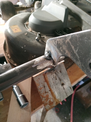

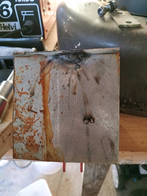

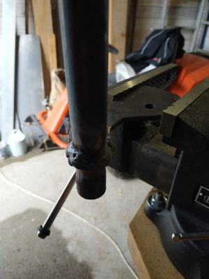

08/09/2020 17:23:30
Bonsoir Locouarn,
Comme promis voilà la pièce démontée avec le premier pointage fait, demain je fini la soudure sur toute la circonférence.
La pièce martyre :
Le premier pointage :

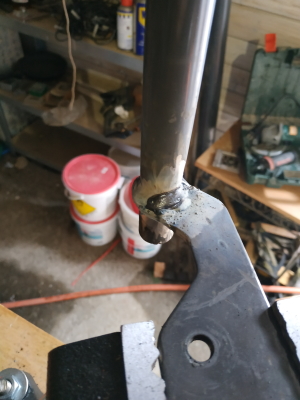

09/09/2020 07:25:08
Je vois que vous vous débrouillez bien. Pensez à bien nettoyer votre pointage avant la soudure afin d'éviter des inclusions de laitier. De même lors des reprises si vous faites le cordon en plusieurs fois.

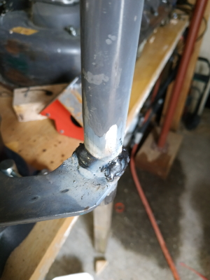

10/09/2020 17:25:58
Voilà j'ai terminé, je suis assez content et je vous ai fait 3 photos du résultat sous tous les angles.
Merci pour vos précieux conseils et bonne continuation !
