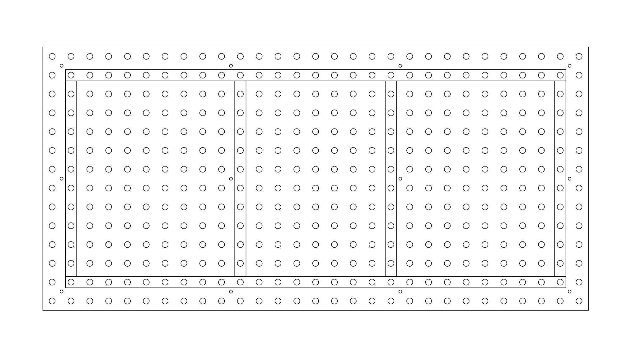

Salut les amis,
Je suis en train de faire ma table de soudure, et je rencontre un petit dilemme.
En gros, la voici, c'est une tôle d'acier de 5mm, avec des trous des 16mm.
on voit sur le schema ici la structure de la table, qui sera en tube carré de 30x30 mm, et sur la tôle, des trous de 8 mm pour la fixer à la structure.
Les trous vont me permettre de mettre des élément de bridage, mais aussi d'autres choses, dont un étau par exemple, un peu comme dans cette video :
https://youtu.be/un59Kn9r2VM?t=615
Mais je me rend compte que tous les trous a proximité de la structure de la table, il ne sera pas possible d'y mettre un écrou, car le tube carré est trop proche du trou.
Donc je ne sais pas trop quoi faire.
Peut etre que je me prends trop la tête et que ça ira très bien comme ça.

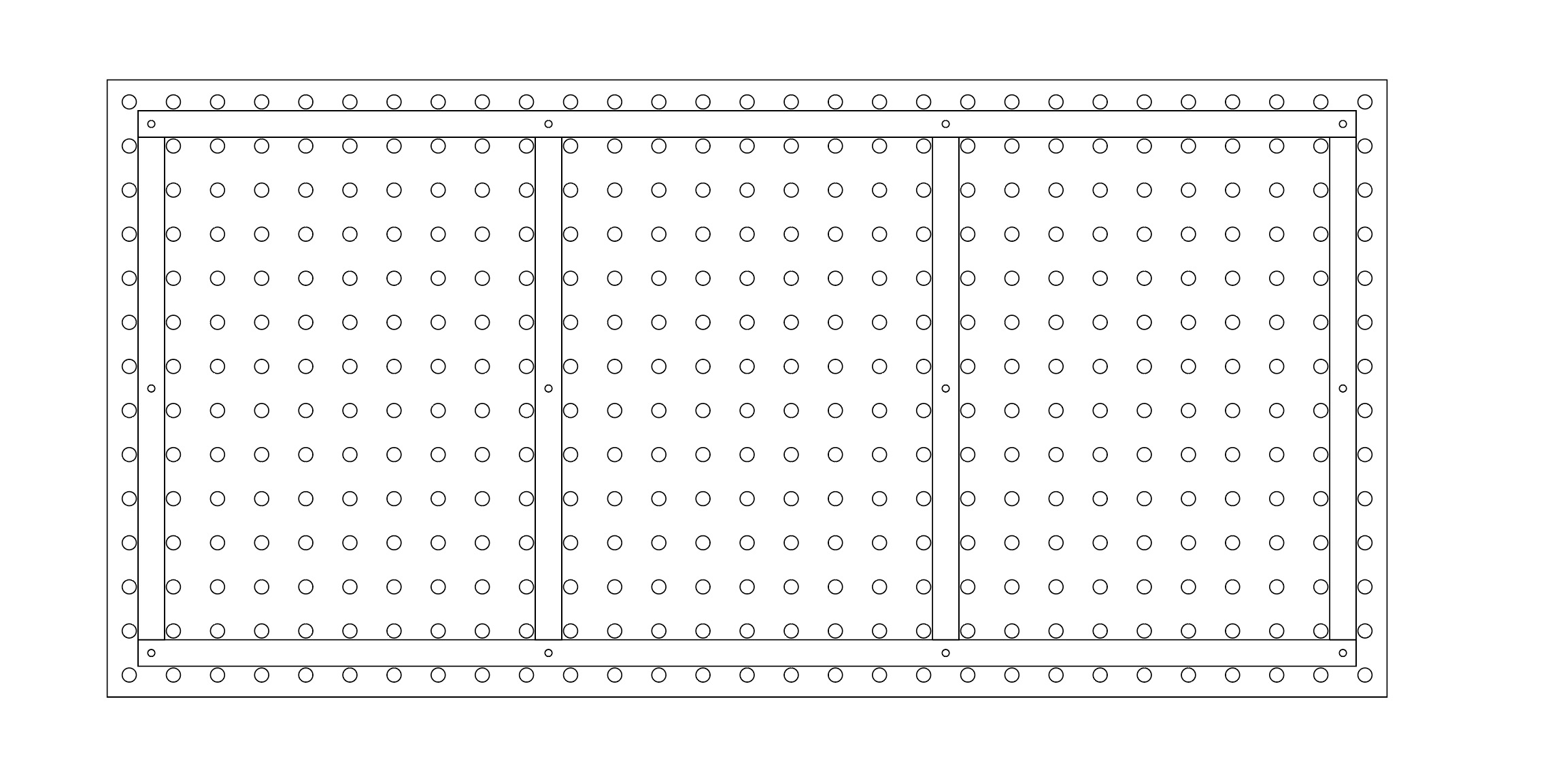

Peut etre que je devrais décaller mes tubes carré pour qu'ils soient pile sous des trous comme ça, ce qui permettra d'avoir les trous aux extrémité d'être utilisables.
Bref, qu'en pensez vous ?
Merci :)
29/05/2020 06:57:18
A mon humble avis, une tôle de 5 mm avec autant de si gros trous ce n'est plus une tôle mais un grillage... Dans votre exemple, la tôle fait 8 mm avec un entraxe de 100 mm.
D'autre part, si vous envisagez de souder un écrou sous chaque trou, je pense que votre plateau va gondoler furieusement. A votre place, si vous tenez absolument à ces trous, limitez-en le diamètre, espacez les de 150 mm et laissez les lisses. A l'utilisation, prévoyez des contre-plaques de renfort mobiles (de très larges rondelles) sous les trous utilisés afin de ne pas déforme la tôle. Les trous de 16 mm (style Siegmund) sont prévus des accessoires dédiés qui me semblent adaptés pour un professionnel qui cherche une forte productivité mais peu utiles pour un amateur, malgré le confort apporté (et l'illusion de faire "comme les pros").

vos trous ils ont un pas, il suffit de dimensionner votre structure pour qu'elle ne tombe en face de vos trous, quand à ce que vous vous  fixer comme un étau, vous n'avez pas remarqué que dans la vidéo dont vous mettez le lien, sous l'étau il y a une plaque dessous percée au pas des trous de la table

14/06/2020 20:00:18
J'ai aussi fabriqué ce genre de table.
Tout d'abord 5mm c'est beaucoup trop fin.
Il faut au minimum 8mm pour espérer avoir une planeité correcte.
J'ai aussi des trous de 16mm mais en quinconce de 100mm.
Je me vis par le dessous avec des rallonges moletées pour éviter les châssis:)
Bon bricolage
