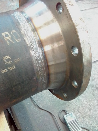

Oui la soudure que vous montrez en photo...J’en suis vraiment mais alors vraiment très loin pour le moment ! Ahaha Je me reprends souvent. Pour les soudures à plat, on va dire que c’est pas trop trop mal...pour les soudures en dessous de la main courante, là ça fait un peu un « blob » ahaha. Mais bon, faut bien échouer pour apprendre !

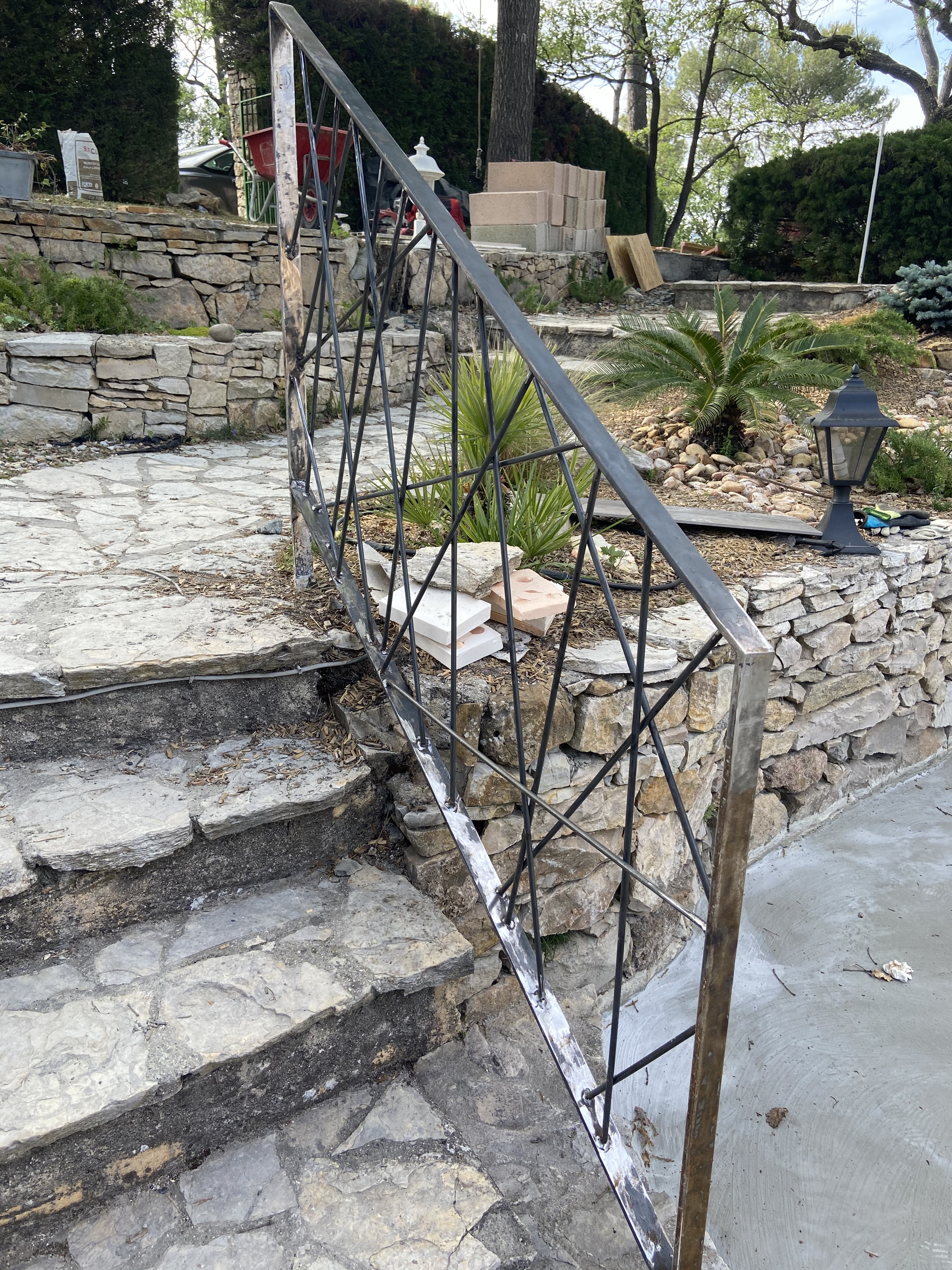

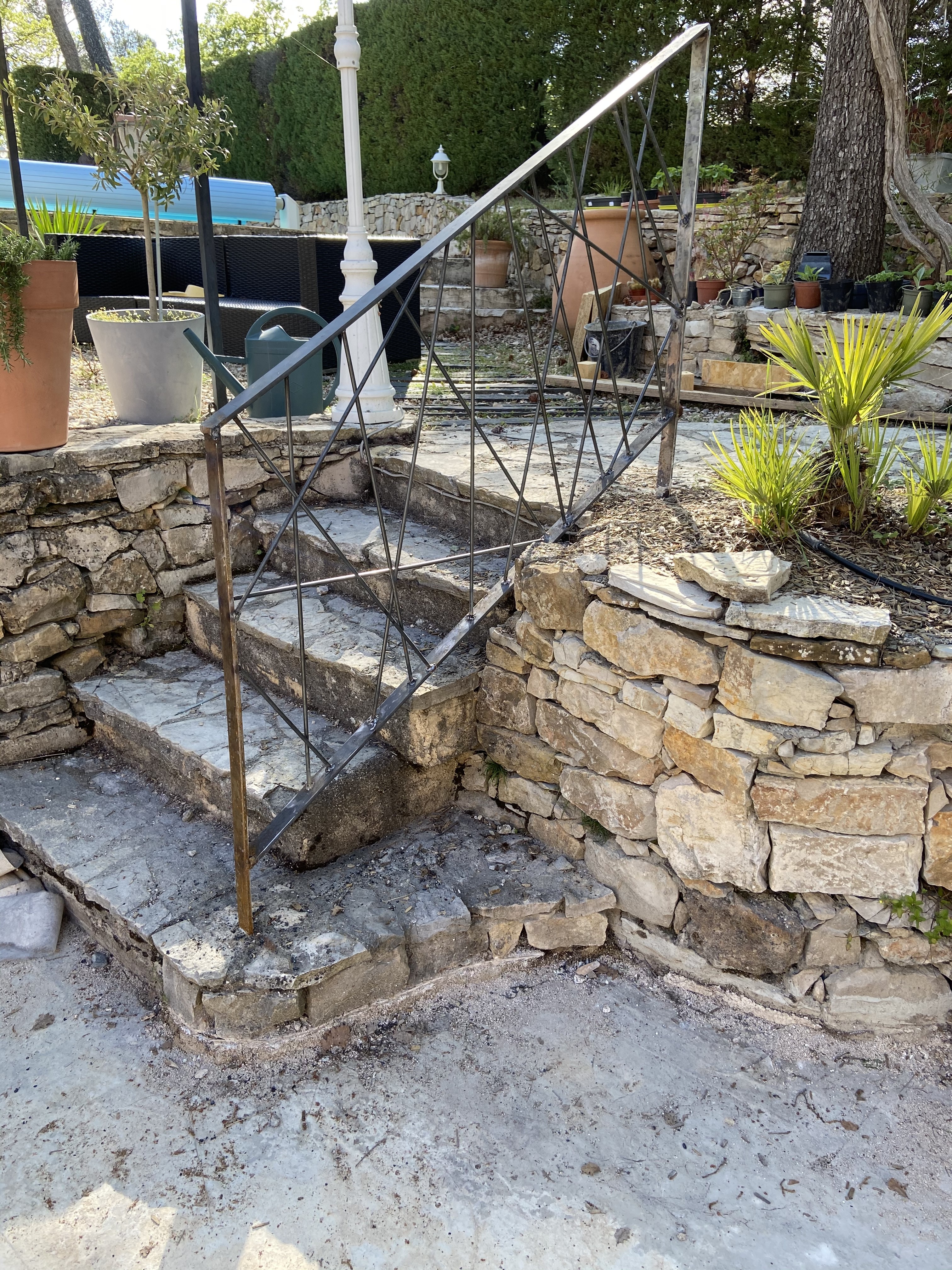

08/05/2020 05:58:22

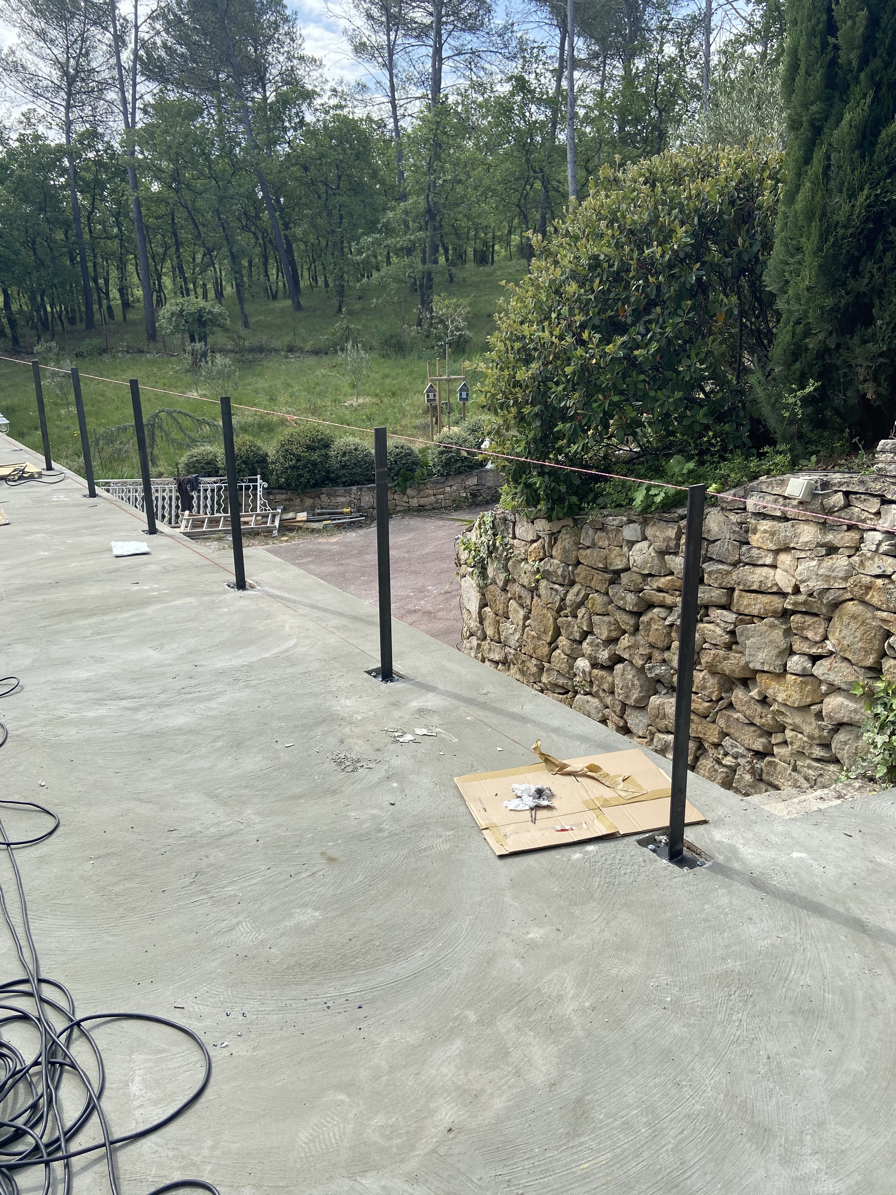

Voici ma 1ère rambarde pour montrer en visuel l’ensemble.
08/05/2020 08:50:08
Vous m'auriez vu à mes débuts c'était carnaval...
Il y a un début à tout ,je n'arrive pas à voir photos ,ce n'est pas grave j'essaie d'imaginer.

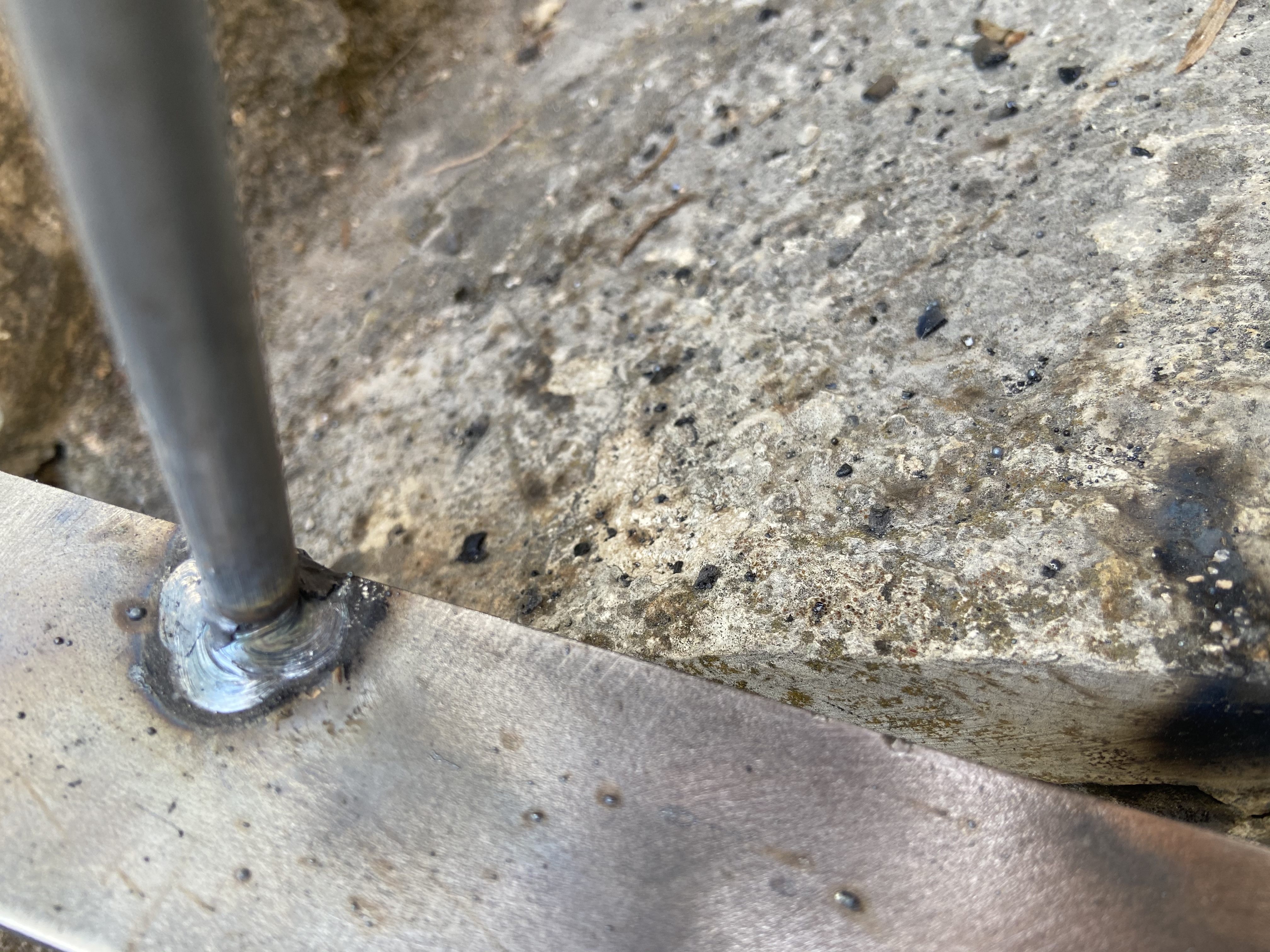

Quels conseils pourriez-vous me donner pour que la soudure soit plus efficace ?

 très habile petit chat gris, en tout cas votre disign est très joli, et d'ores et déjà, que cela soit pour le fond ou bien la forme ,  vous pourriez en remontrer à beaucoup de sagouins en ce qui concerne le tour de main pour souder , cependant j'ai un conseil à vous donner, faites extrêmement gaffe vis à vis des endroits où atterrissent vos projections de soudage, car cela se pègue un peu sur tout,( et c'est un peu de l'idem pour le meulage )  carrelage pierre verre et Cie, dans les immédiats cela n'a rien de spectaculaire mais le temps passant cela vous fera des piqûres qui sur ces matériaux vont hélas rouiller et dégouliner  donc il est très important de protéger ces surfaces . En ce qui concerne l'intensité, dans les repères il y a la forme des spires de vos cordons de soudure, si cela vire au triangle, cela indique tout de même plutôt de la surintensité ,comme sur votre dernière photo, mais mieux vaut cela que l'inverse  avoir une trop faible intensité qui serait perverse. Cependant en considérant tout votre poste , soyez assurée qu'avec votre baguette vous êtes sur la très bonne voie pour devenir une fée du soudage, alors bel oiseau de passage cédez à la satisfaction d'avec votre élégant bec, de bien, avec mon si gentil hommage , de bien lisser  avec bonheur votre plumage

08/05/2020 18:33:26
Re,
Les photos que vous montrez ne permettent pas vraiment l'appréciation de vos soudure.. Cela dit, étant donné que ces dernières ne seront pas soumise à de forte contrainte, vous avez, je pense, suffisamment fait le job. Cela n'est pas comme si votre barreaudage allait être particulièrement sollicité.
Enfin, vous ne vous êtes pas facilité la tache: maintenir un arc court en faisant la soudure autour du rond d'un seul coup demande un bon coup de patte. Vous auriez pu vous limiter à des points successifs  avec pas mal d'intensité.

08/05/2020 18:54:56
Je vais tester avec des points successifs ! Si il y a un peu d’espèces entre un rond et le plat, ça ne serait pas grave du coup pour la suite ? Rouille ? Je vais mettre un Rustol Primer et une peinture Hammerite satinée noire. Je vais mettre des photos de soudures ! Logique après tout pour juger sur pièce :) merci !!

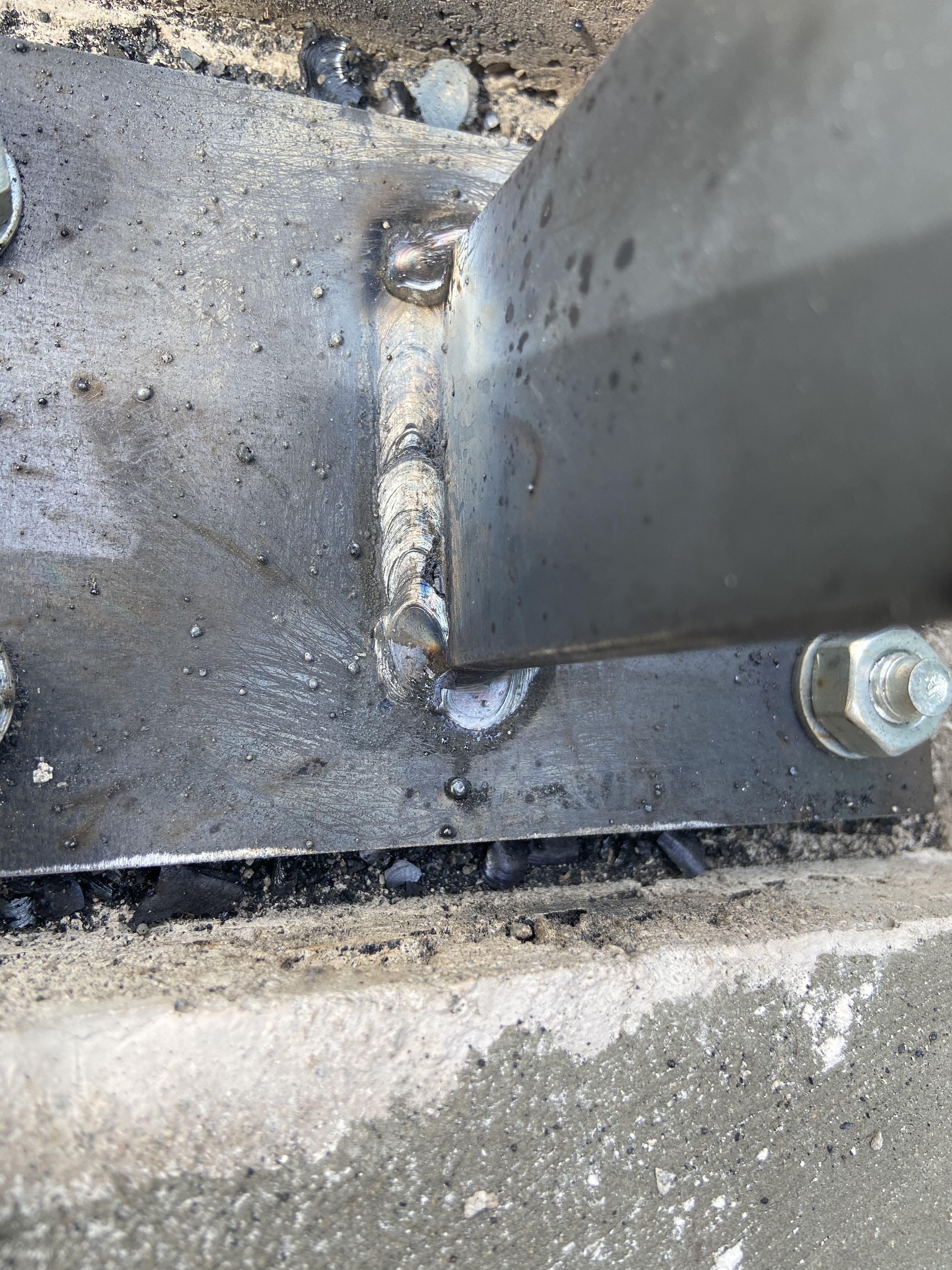

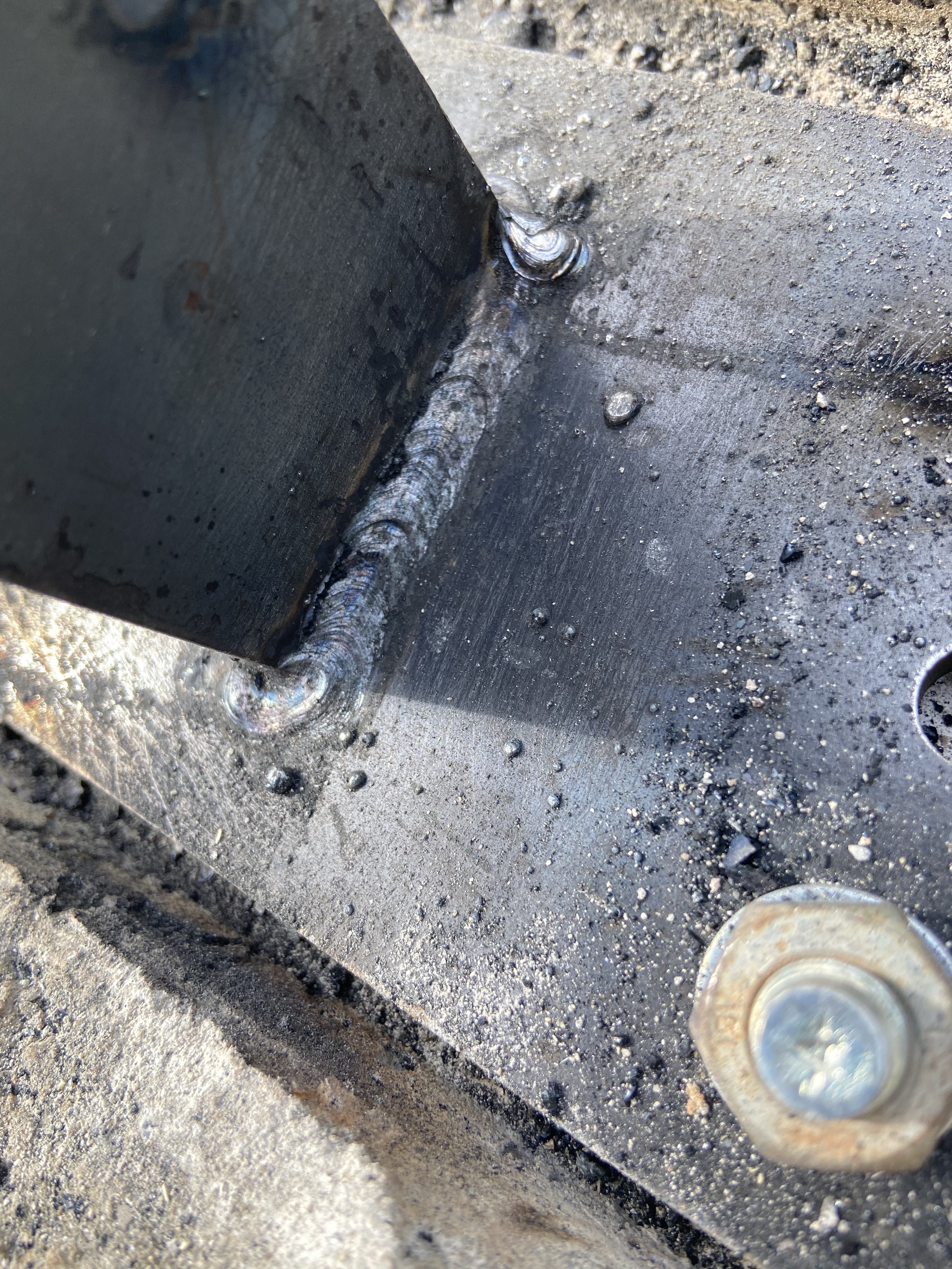

Voici des exemples de soudures réalisées ce matin. Coucou est-ce normal que le laitier accroche parfois beaucoup ? Je dois taper un peu partout pour que tout s’enlève. Je suis entrain de commencer la grande rambarde de 16 mètres en intégrant les montants sur des plaques. Quand on soude, je mets les niveaux, mais au pointage et soudures, ça tire d’un côté ou de l’autre avec l’apport de métal. Il fait parfois que je réoriente un peu en tirant le montant.

09/05/2020 12:55:10
elles sont correctes vos soudures, il faudrait juste que vous en soignez les bouts car cela fait forcément un cratère, c'est facile à faire lors de l'arrêt vous faites un petit redémarrage pour remplir le cratère de fin. Dans les combines ce qui est pratique ce sont les cagoules électroniques ou pas, car cela libère la deuxième main, l'intérêt entre autres c'est avec des gants assez épais de tenir l'électrode par moment avec l'autre main que celle qui tient la pince et donc très précis dans les endroits un peu délicats les arrondis les recoins . Pour la protection des surfaces, le plus simple est pas cher ce sont des cartons en surveillant de temps en temps qu'ils ne crament pas évidemment. Et enfin pour l'imiter les déformations, les ruses sont de pointer au maximum l'ensemble et de ne pas faire les soudures que d'un côté ou de l'autre mais d'alterner. Une meule droite est un bon achat, c'est le genre de truc que l'on n'utilise pas souvent mais qui est parfois la seule solution pour accéder dans certain endroit , bonne continuation

09/05/2020 14:47:24
Entendu pour les cratères, je vais faire ainsi. Merci beaucoup ! En intensité je suis à 3 en électrode pour un 115, ça ne crache pas donc plutôt confortable pour moi. J’espère que la soudure est assez large ? J’ai effectivement un casque automatique bien mieux ! C’est vrai que sur certains endroits j’ai pratiqué le « plus j’en mets mieux c’est » alors que le bien peut être l’ennemi du mal ! :)...je voulais corriger l’axe. Je vais essayer de pointer à plusieurs endroits mais j’ai peur que ça bouge en enlevant mes Magsquare ! J’ai que deux endroits où je peux pointer donc petit espace. Mais je comprends l’astuce pour éviter que ça tire trop d’un côté. Merci pour ces conseils précieux !
10/05/2020 07:56:08
En fait moins on soude plus c'est  " mieux" justement  because les déformations, donc il faut faire juste du suffisant, ce que vous avez fait cela va, dans les critères il y a la façon dont vont s'exercer les contraintes, sur une rambarde la contrainte sera transversale et non longitudinale donc il est important de soigner les " bouts" qui peuvent être une amorce de rupture. Quant aux déformations par exemple vous pourriez pointer les lices ( ce qui reliera les poteaux en horizontal ) avant de souder les poteaux sur les platines) cela maintiendrait leur verticalité lors de leur soudage . Quant aux lices mécaniquement rien qu'un pointage suffirait, mais il est préférable de les souder entièrement pour ne pas avoir ensuite des soucis de corrosion. D'ailleurs c'est la maladie des chinoiserie vendues pas cher par les grandes surfaces, les raccordement ne sont pas étanches alors que c'est essentiel pour la pérennité de l'ouvrage. Si un jour vous faites du portail, il est bien évident qu'il ne faut pas souder entièrement les tôles servant au remplissage, donc il est important de mastiquer tout avant peinture pour rendre étanche  tous les endroits où l'eau pourrait rentrer ( gaffe certains mastics ne peuvent pas être peint. )

Bonjour, étant moi-même amateur , j'essaye toujours de souder à plat quitte à manipuler pas mal de fois les pièces !
Pour votre rambarde, je vois que les montants sont vissés au sol; pourquoi ne pas simplement pointer la main courante, et ensuite démonter l'ensemble et le coucher au sol pour avoir des positions de soudure plus aisées ? Ca fera peut être hurler les pros, mais les chances de réussite pour un amateur n'en seront qu'améliorées !
