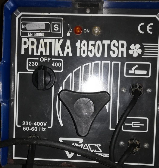

Bonjour, Je suis complétement débutant sur le domaine soudure, je connais rien aux postes à souder, et on vient de me donner un vieux (je crois) modèle PRATIKA 1850TSR. Le poste possède un commutateur 3 positions (230v / OFF / 400v) pour du 50-60Hz. La prise électrique possède un fil de terre et 3 autres fils, je me dis donc que ce doit être du triphasé. Par contre, la plaquette signalétique du poste montre un symbole (2 ronds l'un dans l'autre) qui semble vouloir dire "monophasé". Du coup, je ne comprends pas pourquoi la prise semble être en triphasé si le poste est un monophasé ??? L'un d'entre vous aurait-il des explications sur cette configuration ou une idée de ce qu'il est possible d'utiliser comme alimentation électrique sur ce poste ? Merci par avance Le sujet du passage de 400v en 230v a déjà été abordé sur ce forum, et j'ai compris que le passage de 400v triphasé en 230v monophasé n'était pas possible. Mais dans le cas présent, je ne saisis pas tout ...

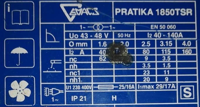

tu soudes en monophasé que cela soit sous 230v ou 400v.
La puissance étant la même, tu auras un courant plus important en 230 (29A max) qu'en 400 (17A max).

Ce poste est bien alimenté en monophasé, soit 230 V, soit 400 V.
Si le câble avait été prévu pour du triphasé, les fils auraient été Brun - Noir - Gris. Le bleu correspond obligatoirement au neutre.
En clair, vous avez 400 V entre le noir et le brun, 230 V entre le bleu et le noir ou le brun. Par contre cette prise ne me semble pas du tout adaptée pour cet usage !
Pour une intensité de 25 A en 230 V, il faudrait utiliser une prise 32 A. A défaut, je vous conseillerais plutôt un branchement fixe sur un interrupteur de ce genre :

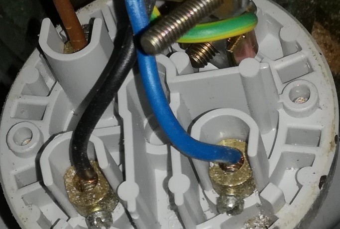

Merci pour tes avis éclairés. Sur la prise actuelle on a la terre (vert jaune) et le neutre (bleu). Ensuite entre le fil noir et le fil marron, comment dois-je procéder avec ces 2 fils pour obtenir une prise 230v avec terre, neutre, et phase ?

Je viens de voir la mise à jour du message. J'en déduis que ma prise secteur doit être composée de la terre, du neutre (bleu) et du noir.
Est-ce bien cela ?

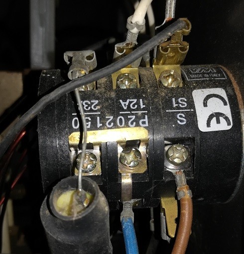

Il faudrait voir dans le poste quel fil du noir ou du brun correspond à la phase 230 V lorsque le commutateur est dans la position correspondante.

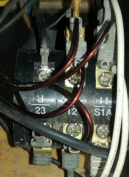

En complément, voici 2 photos du commutateur avec les arrivées des 3 fils. Le fil noir est d'un côté du commutateur (position R23 sur une photo), et les fils marron et bleu de l'autre côté du commutateur (sur l'autre photo). Si ces images ne sont pas celles attendues, je peux faire d'autres photos.
Merci pour votre aide ;)
