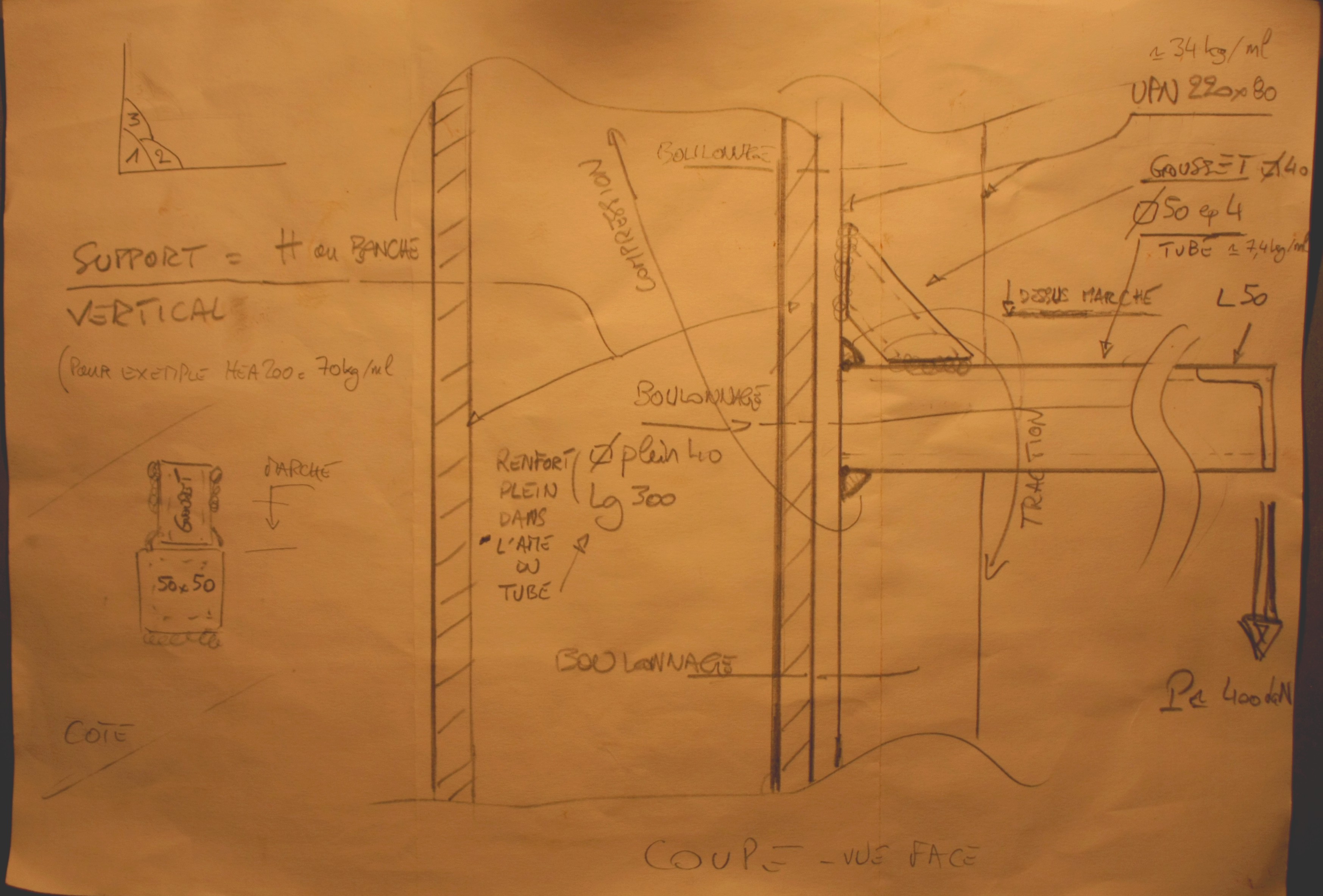

Voilà le projet : je souhaite fabriquer un escalier suspendu. Le limon ( un fer plat de 10mm d'épaisseur) sera fixé dans le mur (parpaing). Sur ce limon, je soude des tubes carré ( 2 pour chaque marche) qui forme "l'ossature" de la marche, puis je viens "encastrer"  ma marche en bois dans ces tubes carré.
En discutant avec un marchand de ferraille (qui va me fournir), il me préconise des tubes de 40x40 en 3 ou 4mm d'épaisseur. Je pense en effet que cela semble suffisant au niveau résistance à la flexion. En rajoutant des équerre sous les tubes pour renforcer. Voil une photo pour comprendre.
Concernant mon expérience, elle est assez faible. Une vingtaine de soudures en tout, pour du dépannage, au fil fourré ou électrode. Mais là ça devient sérieux. Hors de question que ce soit mal fait. C'est un escalier pour notre maison, et nos enfants...Donc de toute façon, je vais cramer de la baguette pour m'entrainer plusieurs heures (ou jours! lol!) avant de me lancer dessus.
Tout ça pour en venir à ma question principale : j'ai un poste Parkside à fil fourré de 90A et un autre à électrode enrobée de 130A ( le bas de gamme à 60 € avec la grosse molette pour faire varier l'intensité - donc pas inverter). Oui, je sais, ce n'est pas le meilleur matos, je suis d'accord. Le parkside est à moi et je le regrette sincèrement...bref. L'autre je l'ai récupéré, mais je ne pensais pas que c'était un ultra bas de gamme.
Pensez-vous que je puisse souder mes tubes de 3 ou 4 mm avec ces postes ? Si oui, lequel serait le mieux? Celui à 130A j'imagine ?
Je vous remercie beaucoup pour votre aide. Et si vous avez des conseils pour l'escalier, je suis preneur!

La soudure au fil fourré s'apparente largement à une soudure à l'électrode enrobée, mais en continu. La facilité est trompeuse, si vous ne maitrisez pas l'électrode enrobée, il y a un risque important que le fil fourré ne vous donne pas un résultat correct.
Notez qu'un poste MAG est par définition avec gaz... Un poste sans gaz cela s'appelle juste un semi-auto à fil fourré et ce n'est effectivement pas l'idéal pour un travail sérieux !
Dans votre cas, je préfèrerais largement une soudure MMA correctement réalisée à un collage au fil fourré.
Par ailleurs, sur votre image le limon est constitué d'une poutrelle UAP ou UPN. Utiliser un simple plat, quelle que soit l'épaisseur, vous expose à un important risque de torsion avec ces marche en porte-à-faux.
Vous me faites vraiment peur dans votre façon d'aborder un tel projet, et ce n'est pas seulement une question de soudure.
Sans vouloir être désagréable là vous avez carrément craqué : comme il a été dit c'est torsion automatique...et la chute.
J'ai un peu d'expérience dans le bâtiment, la structure métallique et la métallerie et votre projet est l'objet d'une réflexion de pro. donc
1, prendre un profilé au lieu d'un plat
2, le parpaing c'est un peu aléatoire et pour peu que la maison travaille...si vous voulez fixer quand même il vous faut connaître le type de cheville et sa résistance dans les conditions optimales de pose.
Si le départ et l'arrivée permettent de contrer l'arrachement c'est beaucoup mieux, style bonne tole larmée en bas et reprise perpendiculaire du profilé en haut
3, la charge d'un homme plus du matériel c'est 80+40 kg je crois, bref disons qu'un humain faisant 100kg marche en bout de marche ça fait 1000daN.m : c'est le "bras de levier" qui s'exerce sur le limon. En considérant 3 humains sur l'escalier(pourquoi pas?) vous avez un système qui tend à arracher le limon du mur(en plus de la flexion imposée à chaque marche).
4, à partir de là vous avez une idée des chevilles à mettre en oeuvre
5, si c'est vous qui le faites, alors ce sera MMA(électrode enrobée) car le reste vous coutera un bras et en plus une bonne soudure à électrode c'est très costaud.
6, va falloir s'entrainer sur d'autres petits projets de structures avant sinon c'est catastrophe assurée.
7, l'idée est sympa, la réalisation sera pour vous une véritable aventure
8, japprécies le fait de se dépasser  pour faire soi-même ce dont on  a envie
9, n'oubliez pas le garde-coprs, sauf si vous n'en voulez pas mais attention au enfants.
qui dit garde corps, dit poids en extrémité de marche qui augmente le moment en daN.m donc le possible flambement
10, si vous pouvez vous faire aider ce ne sera vraiment pas du luxe
11, n'oubliez pas le poids propre de votre escalier car la manutention est  source de blessures si mal maîtrisée
12, ce n'est que mon avis qui ne vous engage à rien
13, Bon Courage

1)Oui j'avais pensé à mettre un UPN, mais je me disais qu'avec 2 points de fixation dans le mur à chaque marche, il ne pouvait pas y avoir de torsion du fer plat. C'est une erreur? Ou vous parlez de torsion pendant la soudure?
2-3-4) Pour la fixation du limon, la cheville chimique pourrait être une solution, mais en allant chercher la 2ème alvéole. Mais même cette idée ne me plait pas trop. Autant le parpaing est résistant à l'écrasment, autant à l'arrachement des parrois il n'est pas top. Donc je pense me diriger vers un remplissage total des alvéoles pour augmenter la surface de traction. Peut-être ciment. Ce n'est pas acté.

Pour tout public si quelqu'un pourrai me confirmer l'arrachement d'une cheville dans le parpaing avec une cheville chimique ou autre au mieux ce serait bien...moi perso je ne prendrais pas + de 100kg, ce qui me semble déjà beaucoup trop(50 kg me paraît correct). Le parpaing a une très bonne résistance en compression , comme tout élément béton, mais en effort latéral c'est pas ça du tout du tout!!!!
Pour en arriver avec une charge de 500 kg à 5 chevilles au droit d'un marche ---->irréaliste.
Pour la soudure je pourrai vous aider, je viens de cramer mon vieux gys145 et de commander un esab buddy 180(fabriqué en chine je sais mais en ce qui concerne l'électronique bon...).
Aujourd'hui je n'ai pas le budget pour mieux et gys me déçois tavec leur facteur de charge des petits onduleurs. Je garde un petit poste pour limiter ma conso en fonction de mes réalisations modestes...bien que mon vieux gys eut fait le boulot dans des conditions difficiles je change pour du non français à regrets, on verra dans qq années...je passerai avec de la HF DC, peut-être AC, mais là c'est un gros budget pour moi.
Revenos à nos moutons,
- les marches en tube ep 4 ça me va
- goussets pour les tubes, hum hum, si les soudures sont bonnes pas besoin : l'acier travaille mieux en traction qu'en compression,  et la flexion pour 2 tubes 1m chargés à 500 kg ponctuel en bout sera quasi assurément acceptable(c'est le cas le plus défavorable) en imaginant qu'un tube prend un peu l'autre re reste on serait à 100/400
Donc essayer de visualiser 400 kg, ce qui fait 5 hommes de 80 kg, concentrés en bout de tube
Avec ça vous pouvez comprendre qu'une dalle béton armée posée sur sol stable est faite avec les aciers positionnés vers le fond pour encaisser la traction, alors que vers la surface le système se comprime donc le béton seul fait son job. Bien des cas existent et alors on féraille en bas et en haut selon les déformations envisagée,bref.
Au final vous prendriez un autre limon pour vous faire un système "autostable" ça serait plus judicieux et plus simple.
Si vous persistez il faudrait reprendre la charge en tête ET en pied CONTRAIREMENT à la photo diffusée.
Je vous entends déjà : si on peut le faire dans de la brique pourquoi pas le parpaing?
On ne voit pas l'autre face du mur et je ne serais pas surpris de voir qq contre-plaque.
Je pense aussi qu'un poteau béton permet une fixation sûre en milieu d'escalier et on ne voit pas non plus en tête. Je ne serais pas non plus surpris de voir un plancher haut béton et là je dis ok on peut commencer à envisager des chose de ce type.
Il faut voir aussi le raccord du/des limon(s) car il semble que le profilé soit tronçonné.
D'ailleurs vous allez souder les tubes sur limon à plat pour plus d'aisance et donc selon la longueur totale il va vous falloir plusieurs tronçons à raccorder sinon ce sera impossible.
Et j'en passe...et je vais au dodo...sinon j'y suis jusqu'à demain.

la solution c'est des poteaux qui vont du sol au plafond(dalle, gitage, fer de structure supplémentaire etc) soudés de part et d autre du limon ,si l upn fait 60 du tube de 60/60/4 fait l affaire ,après habillage en placostyle de 70 il ne reste que les marches ,souvent elles sont en verre ça fait escalier invisible
si les parpaings ne sont pas encore montés il faut les maçonner à l envers et les remplir de bétons au fur et à mesure ,on fait ça pour les box de chevaux par exemple ,il y a aussi les parpaings stepoc plus luxueux
sinon le meilleur ancrage c'est de casser le flanc du parpaing et sceller au morier des queues de morues soudées sur le limon
sur la photo ce sont des briques type porotherm ça n'a pas de cervelle ,impossible d y fixer quoique ce soit !(et espérer que ça tienne )
il va quand mème falloir apprendre à souder en corniche et en montant ,c'est plus facile avec un bon poste

Au cas où cela vous aurait échappé, je vous signale qu'il y a des normes à respecter lorsqu'on conçoit ce type d'ouvrage.
Par ailleurs je vous conseille de vous mettre en situation réelle pour tester vos soudures, à savoir réaliser un montage de test consistant en un tube carré soudé par vos soins sur une plaque d'acier de 10 mm fixée au mur et de suspendre à l'extrémité du tube une charge de plus en plus lourde en contrôlant la flèche du tube.
Certes nous en sommes tous là, ce que nous savons on l'a appris à l'école mais encore faut-il choisir l'école et pour moi les forums d'internet ne sont pas une école digne de ce nom
Je vous dit tout net, je ne ferais jamais un escalier de cette façon. Un limon central porteur est bien plus satisfaisant du poin t de vue Mécanique
Ayez présent à l'esprit l'accident qui avait vu un balcon se rompre avec un groupe de personnes et en tombant il avait cassé le balcon du dessous.

j ai déjà vu ce style d ouvrage de plus de 3 mètres de haut mais droit ,limon en upn de 250,mini les supports de marche étaient constitués de plat de 8mm mini formant un T, l aile verticale était découpée au plasma avec un profil style "volute" mes 90 kg ne faisait pas trembler les marches de 1 m de long ,je m en souviens bien car c'est ce qui a déclanché l achat du plasma.
cette facon de construire des escaliers remonte au moyen age ou on encastrait les marches dans la maçonnerie ,de nos jours on utilise un fer porteur car on ne peut avoir recour à la maconnerie légère comme porteur sauf à avoir anticipé le coup
j'aime bien le concept ,j'ai même failli en faire un chez ma fille ,c'est en y réfléchissant que j ai eu l idée des poteaux cachés dans la cloison
la différence est que je sais soudé ,j'ai plus de postes professionels que de mains et ça fait 40 ans que je remu de la feraille
quand on travaille pour soi les normes on s'en fout un peu ,ce qui compte c'est que ce soit bien fait
effectivement un poste style progys 200 ... semble la gamme nécessaire à ce style d ouvrage ,après la marque on s en fout .

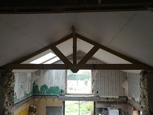

J'ai abattu un mur porteur de 6m de large sur 5m de haut et 70 cm d'épaisseur pour créer un grand salon en plafond cathédrale et créer pour ça une ferme. D'autres ouvertures ont également été créé. Pour tout ça, j'ai fait appel à un bureau d'étude structure pour mes ouvertures et à un charpentier pour vérifier mes calculs pour ma ferme. Toute ma rénovation est réalisé en suivant les DTU (Documents Techniques Unifiés) qui régissent justement les règles de l'art. En cas de sinistre, l'expert de votre assurance vérifie justement si les dtu ont été respectées. Je vous rejoins quand vous parlez des maisons phoenix et autres qui sont vraiment franchement limitent au niveau DTU.
Donc je vous rassure, je ne partirai pas dans ce projet sans être parfaitement sûr de ce que je fais. C'est pour ça que j'ai sollicité votre aide et éviter les erreurs.

Bonsoir, un dessin comme ça pour voir l'idée?
La compression ne tend pas à amener vers le haut, c'était pour la lisibilité; PAR CONTRE la traction automatiquement induit une action vers le bas ET l'arrachement.
On pourrait d'ailleurs dire que SI il existe une petite force horizontale sinon vous ne pourriez avancer physiquement dans l'espace.escalier
