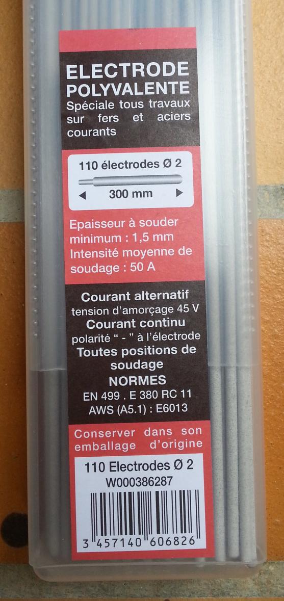

J'ai acheté des électrodes rutiles enrobées GYS en 2mm. Cependant, je ne sais dire si elles sont à enrobage épais ou semi-épais. Idem pour celles achetées chez Brico-Dépot en 2mm dont le vendeur m'a juste dit qu'elles provenaient de chez Castolin.
Sauriez- vous m'en dire plus ?
Si j'ai bien compris :
Celles qui proviendraient de chez Castolin: EN 499. E 380 RC 11.
AWS (A 5.1): E 6013
Normes: AWS A 5.1 / E 6013 (norme américaine)
EN 499 (normes européennes)
E (électrodes),
38 (limite d'élasticité)
0 (température de rupture)
RC (rutile et cellulose)
11 (rendement)
Déjà, je ne voulais que des R (me suis planté). Mais cette lecture ne me dit pas si ce sont des enrobages semi-épais ou fin. A moins que je me plante.

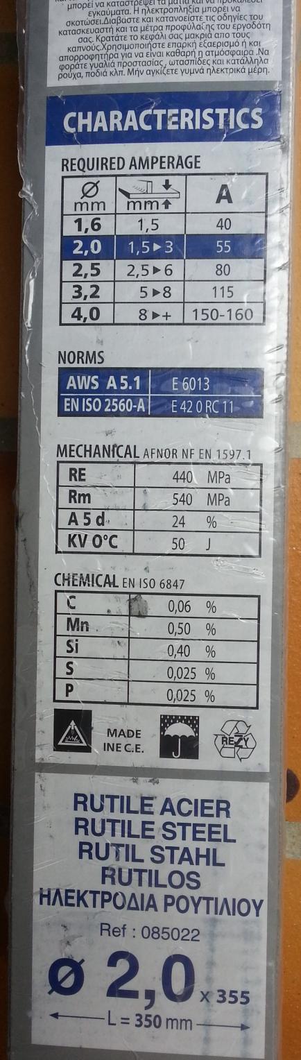

Idem pour la marque GYS:
AWS A 5.1 / E 6013
EN ISO 2060-A (normes européennes)
E (électrodes)
42 (limite d'élasticité)
11 (rendement)

Pour ce qui est des étiquettes, les voici :

Je comprends votre désarroi ! Voici pourquoi :
En regardant vos étiquettes, toutes deux se réfèrent à la norme EN ISO 2560 A , avec le type E 42 0 RC 11 pour la GYS et E 38 0 RC pour la "Brico dépôt".
Cette norme est d'ailleurs celle qui figure habituellement sur tous les emballages d'électrodes à enrobage rutile.
Pour décrypter ces références, je me réfère donc à la norme qui est détaillée dans cet article.
Pour le E, c'est bon,
Pour le 38 ou le 42, cela correspond bien à la résistance élastique,
Pour le 0, c'est bien la température de résilience,
MAIS... Pour le RC, l'article technique dit "Enrobage épais cellulosique" ce qui me semble une erreur.
Cette autre source indique bien (tableau 5) que RC = Rutile-Cellulose, l'enrobage épais étant codifié RR.
Le 1 suivant se rapporte au rendement,
Le dernier 1 signifie toutes positions, donc y-compris vertical descendant, position qui est incompatible avec un enrobage épais.
Pour ma part, je serais donc rassuré par ces informations sur la nature polyvalente des électrodes que vous avez achetées.
Enfin, concernant l'épaisseur d'enrobage, voici à titre informatif ce que je relève sur ce que j'ai sous la main en enrobage rutile normal (diamètres âme/enrobage) : 1,6 / 2,9 - 2,0 / 3,3 - 2,5 / 4,2 - 3,2 / 5,2
En conclusion, les notions d'enrobage "épais" et "très épais" semblent sujettes à nuance selon le fabricant. Une nouvelle lecture de l'article de arnaud72 me le confirme.
Mieux vaut donc s'en remettre à l'indicateur de positions si tant est que vous ayez absolument besoin de souder en vertical descendant.
