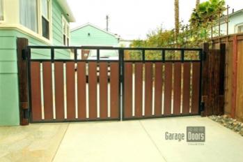

Je débute totalement. J'ai commandé un poste MMA sur la boutique du soudeur que je dois recevoir cette semaine.
Dans le cadre de l'autoconstruction de ma maison, je veux réaliser:
[*]des portes de garage battantes extérieures en bois à cadre métallique
[*]un portail véhicule en bois / métal
[*]un portail piéton bois / métal
[*]Des meubles
Je compte acheter:
[*]un tablier de soudeur
[*]un casque LCD
[*]des gants de soudeur.
[*]des baguettes rutiles
J'ai déjà:
[*]Une meuleuse d'angle 125 mm
[*]des disques abrasifs
[*]des disques de découpe
[*]Des équerres à 90°
Maintenant que je me suis fixé sur le choix du poste je me demande quels outils utiliser pour faire de belles réalisations sans trop galérer.
Que me conseillez-vous d'acheter pour bien débuter (sans me ruiner)?
En particulier:
Avec quoi couper le métal?
Je dois réaliser des portes avec cadre métallique. Je pense réaliser le cadre avec des profilés mais je ne sais pas avec quoi les couper. J'ai une meuleuse d'angle mais apparemment c'est très difficile de faire de belles découpes. Après j'ai lu deux sons de cloches: scie à onglet ou scie à ruban. Qu'en pensez-vous? J'aimerais que ce soit polyvalent: profilés et cornières principalement.
Comment fixer le cadre pendant la soudure?
Je n'ai pas d'établi ou de table de soudure mais une belle dalle de garage en béton bien plane. Pensez-vous que ça puisse suffire?
J'ai vu des équerres magnétiques pour assembler les pièces pendant la soudure. Bonne ou mauvaise idée? Quelle taille est pratique à l'usage?
Quels autres outils sont indispensables selon vous?
Merci!
