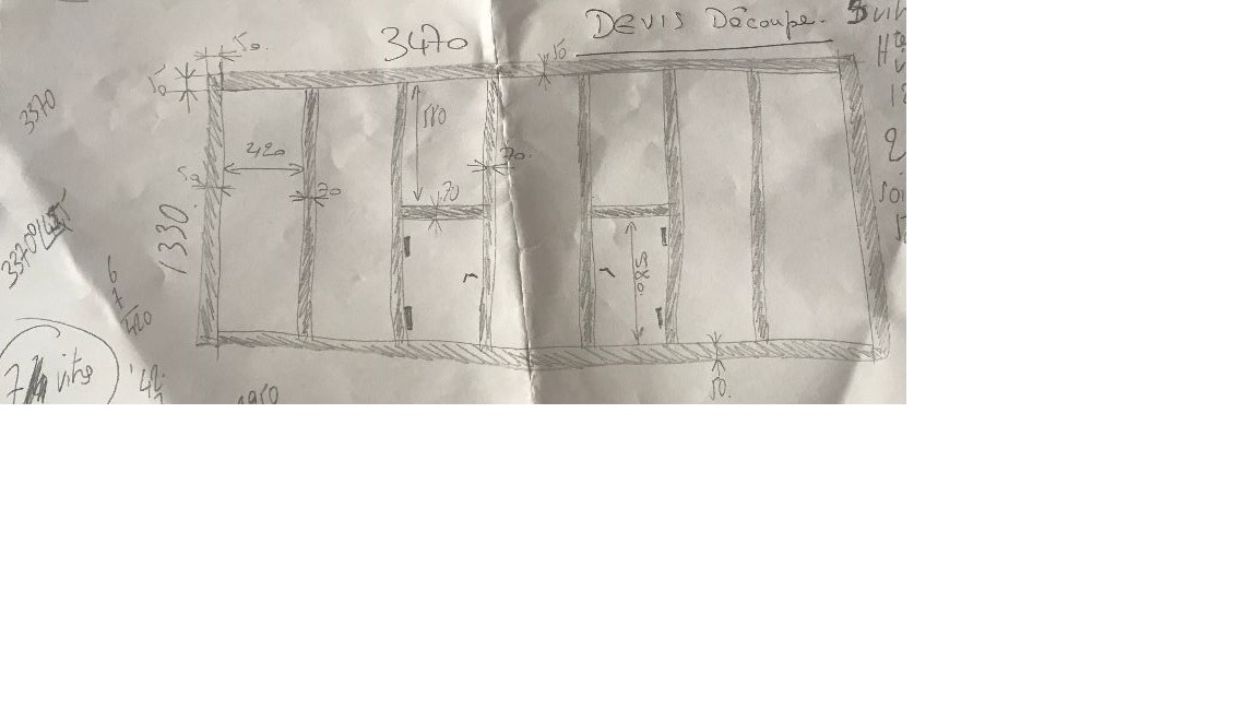

je veux fabriquer une fenêtre style verrière avec des parties fixes et deux parties ouvrantes comme sur le dessin en pièce jointe.
je vais découper les angles en onglet et souder des profilés de 50 en L et T, chose que j'ai déjà fais sur une fenêtre verrière mais fixe sans ouvrant et la je voudrais mettre 2 ouvrants.
On m'a dit de faire les ouvrants avec des profilés en Z mais je ne sais pas comment procéder?
comment découper?
quelle partie je dois découper?
découpe partie fixe?
partie ouvrant?
Comment vont l'un par rapport à l'autre?
Je précise que cette fenêtre donnera sur la cuisine et sur l'extérieur.

pour les parties ouvrantes il y a des cornières à ailes inégales permettant d'éviter le côté escalier que feraient des cornières de même taille.
Là où il faut faire gaffe c'est penser de mettre du jeu à l'opposé des gonds pour qu'à la rotation cela ne talonne pas

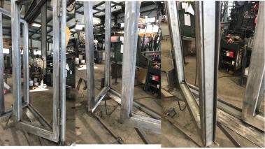

Le profil en z est un tube avec deux ailettes opposées sur une diagonale de la section qui prolongent
Deux des faces du tube.
On parle aussi de tube à ailettes.
Leur utilisation dans un ouvrant permet de rigidifier le cadre.
La construction et le fonctionnement (dans le principe) est le même que sur une fenêtre PVC.
Il suffit d'en observer une.
De plus il y a certains profilés qui sont à rupture de pont thermique, donc plus isolant.

Oui c'est très cher, comme Foster par exemple. Mais le prix d'un matériaux isolant est au final souvent moins cher que les dépenses en chauffage/refroidissement qu'il permet d'économiser.
Par exemple le dormant est en tube à ailette simple (vers l'intérieur du cadre) et l'ouvrant en tube ailette Z.
Les ailes intérieures de l'ouvrant reçevront le carreau, tenus de l'autre côté par les boutons de parclose et enfin les parcloses.
Ces ailes seront "en contact" (pas vraiment puisque il y a l'épaisseur du tube) avec les ailes du dormant une fois la fenêtre fermée.
Les ailes extérieures reçevront les pomelles et viendront coiffer le dormant à la fermeture de l'ouvrant.
Si la fenêtre a deux ouvrants, il y a le montant de celui qui ne reçoit pas la poignée qui est un tube à aile simple plutôt qu'un Z.
Cela permet la fermeture et le vérouillage des deux ouvrants.
Voila.

Fendkrane merci pour ton explication, j'ai compris et pour tout le monde j'apporte le côté visuel de son explication
Je suis tombé sur un mec super sympa qui m'a expliqué plein de petites choses
Je vais me renseigner sur les profils parce que ce que j'ai remarqué c'est que ceux la on peut mettre le joint, il y l'emplacement
Donc je pars sur un dormant en profil L avec des parties en T à l'intérieur et un ouvrant Z (x2).

Tungstene a raison, les tubes à ailettes pour la fenêtre et le fer en T et cornière pour la verrière.
Et un petit coup de lime dans les angles des ailettes pour manger l'excédent de soudure (après arasage des soudures) et ainsi refaire le prolongement à angle droit des arêtes des ailettes a un rendu final bien plus agréable à l'oeil que si on avait laissé un petit point de soudure dans chaque angle.
Et ça permet de mieux poser le joint de vitrage.

Tungstène tu n’as pas regardé mon dessin mdrrrrrrr
2 ouvrants oui mais avec une fenêtre fixe entre
mimoz En ligne le 08/12/2019 à 16:10 (25 messages sur soudeurs.com)
20/06/2019 08:35:52
J’ai envoyé mon dessin au bureau d’étude du magasin où je prendrai le métal donc ils vont m’étudier tout cela.
Par contre j’ai aussi demandé si ils pouvaient déterminer la charge du linteau car je pense mettre un HEA ou HEB sur une longueur de 4 m.
FendKrane En ligne le 06/05/2024 à 13:27 (68 messages sur soudeurs.com)
20/06/2019 11:59:49
Envoyé par mimoz
On se donne la peine de renseigner un profane et celui-ci nous rie au nez.
Je pense que si vous avez envoyé votre feuille de papier toilette illustrée à un bureau d'étude, ces derniers ont dû bien se fendre la poire eux aussi.
Sachez qu'il manque au moins une vue de dessus pour pouvoir interpréter correctement votre croquis.

Je me suis donné le temps de réflexion avant de répondre à cette "attaque non conventionnelle" mdr
Désolé mais le béotien ne peut te laisser dire cela, mdr
Ce n'est pas parce que je marque un mdr dans un texte qu’obligatoirement c'est pour se moquer non mais looool
ensuite mon bout de papier chiotte a été bien compris puisque j'ai pu avoir le dessin technique loooooool

bonjour,
Je présente le chassis composé de 4 ouvrants et de 3 fenêtres fixes.
-------------------------------petite demande d'info---------------------------------------
quel espace dois je respecter pour que je puisse ouvrir l'ouvrant sur le fixe?
la dimension intérieur de l'ouvrage pour une fenêtre est de 125,7cm x 46cm.
impossible de mettre une image
problème avec le serveur?

En fait je prépare les ouvrants de ma baie style verrière métallique
déjà première erreur, j'ai coupé les ouvrants en onglet dans le mauvais sens. A la limite c'est pas un gros problème, je vais les couper dans le bons sens par contre mon soucis est de bien dimensionner les ouvrants (longueur largeur) par rapport au châssis de chaque fenêtre.
J'ai fais le fixe mais j'ai quelques soucis pour bien dimensionner les ouvrants
L'intérieur de chaque fenêtre (fixe) mesure L=125 cm et l=46 cm alors combien pour les ouvrants? parce que je ne sais pas où je dois placer le mètre pour prendre les bonnes cotes.
Ah oui, j'allais oublier, il faut regarder la barre du bas qui est dans le bon côté et non pas les barres (en haut et à droite) où l'on peut apercevoir l'emplacement du futur joint.
https://imgshare.io/image/mev25
Mauvais sens de coupe
https://imgshare.io/image/mexzp
