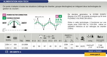

Bonjour, :)
c'est décidé, je vais faire l'acquisition d'un poste à souder et de tout l'équipement nécessaire (EPI, outillage...).
Ma formation de mécanicien industriel m'a amené à travailler dans le secteur de l'industrie pendant une quinzaine d'années. J'ai pu approché bien souvent des soudeurs et des appareils de soudure divers et variés. Moi même, en tant que mécano, j'ai déjà fait quelques cordons.
Voilà donc un bon moment que je souhaite passer de l'autre coté de la cagoule : ne plus être celui qui tient la pièce à l'aide d'une pince étau (la tête tournée car il n'y a que rarement une seconde cagoule), tandis que le soudeur fait 2 ou 3 points.
Ça tombe bien car mon salon de jardin en métal, ainsi que le trampoline des enfants sont en attente de réfection.
Ça tombe bien car j'aimerai pouvoir bricoler des pièces en aluminium pour ma moto.
Ça tombe bien car je pourrai me permettre la réparation de certaines tôleries : réservoir, carrosserie, pot d'échappement...
Vous l'aurez compris, ce qu'il me faut c'est un poste me permettant de souder toutes les épaisseurs pour un grand nombre de métaux différents avec une finition de soudure impeccable, alimenté en 220v sur un disjoncteur 16A.
Le tout pour un budget de : le moins cher possible (ce n'est pas pour de la production)...
Alors je me suis renseigné sur les procédés à l'arc, MIG/MAG et TIG.
La réalité des prix de tels procédés m'a fait faire un demi-tour sur place.
Et maintenant que vous connaissez un peu mes souhaits et mes compétences en termes de soudure, je sollicite votre sens critique pour m'éclairer sur le choix à faire, entre les 2 postes qui à mon sens me conviendraient le mieux, à savoir :
GYSMI E200 FV http://www.gys.fr/pdf/datasheet/fr/031210.pdf
GYSMI 160P http://www.gys.fr/pdf/datasheet/fr/030077.pdf
La chose qui déterminera mon choix entre ces 2 postes, sera votre avis sur l'option Tig Lift du E200 FV, en sachant que j’achèterai en même temps l'option torche Tig et un détendeur.
J'ai bien compris que ce poste n'est pas un "vrai" Tig. L'amorçage lift est-il un vrai inconvénient par rapport à un amorçage HF ?
Le fait qu'il soit équipé "d'un évanouissement de l'arc automatique" n'est-il pas un vrai atout ?
En fin de compte, ce poste me permettra t-il de m'initier au Tig, moyennant une petite bouteille de gaz jetable de temps en temps; tout en assurant correctement sa fonction de poste MMA pour bricoleur ?
Merci de m'avoir lu jusqu'ici !
Bonne continuation.

Je prendrais sans hésiter le E200 FV
Mais c’est loin d’être une rolls avec 120 ampères à 22%
Et n’espérez pas souder en TIG avec car ce n’est pas un vrai poste TIG
Si vous envisagez de souder en TIG optez pour un vrai TIG
Amicalement

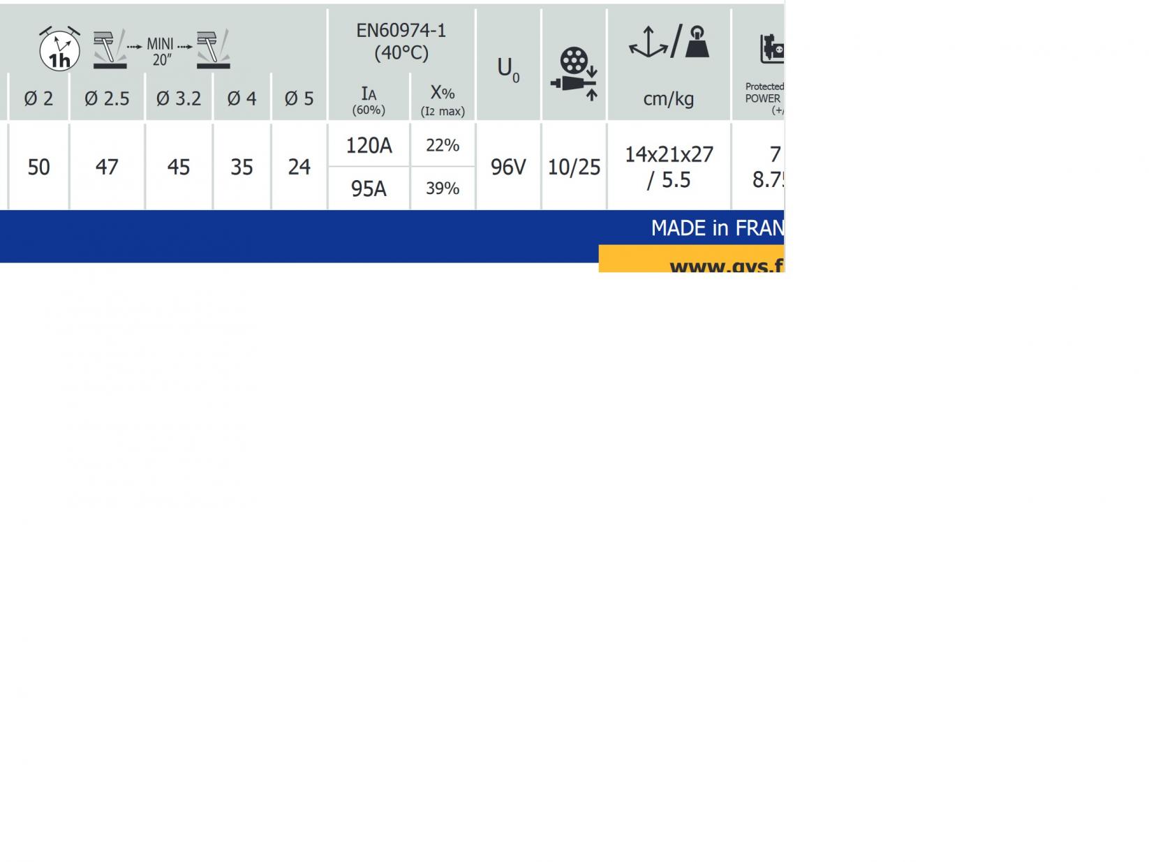

je pense que tu as mal lu les caractéristiques du E200PF
ce n'est pas un 120 ampères à 22% mais un 120 ampères à 60% pour 40 degrés ambiant
c'est pour 200 ampères que c'est 22% soit le maxi possible
pour le Tig par contre je suis de ton avis:D
amicalement Ricou26:)

............mais c'est surtout qu'il ne fera qu'un tiers des travaux envisagés avec un poste de soudage MMA/TIG LIFT

Je ne crois pas que Borris parle du E 200 PF ...
Je pense que l’erreur vient du lien donné par Borris
Il pointe sur le poste GYS 200 E FV
Comme quoi il faut avoir les yeux partout
Amicalement

j'ai beau regarder les deux liens c'est toujours 120 ampères à 60% 40 ambiant

Je suis désolé
Oui OK
J’ai mal lu les infos données par la documentation
C’est bien un facteur de marche de 120 ampères à 60%
Et 200 ampères à 22%
Mea Culpa
Amicalement

re
comme mecanix
le 160p est très faiblard rien à voir avec le
le E160 est un jouet:D

Il faut donc que j'envisage un E200 FV non pas pour son option Tig Lift, mais juste pour avoir un inverter qui tienne la route pour un bricoleur ?
31/05/2019 19:00:23
re
évidement
avec le 160 P tu peux utiliser que des électrodes de 2.5 et même pas en continu:(
alors avec des 3.2 très très peu d’électrodes
mais bon tu n'est pas dans un usage de professionnel
le choix t'appartient malgré tout;)
