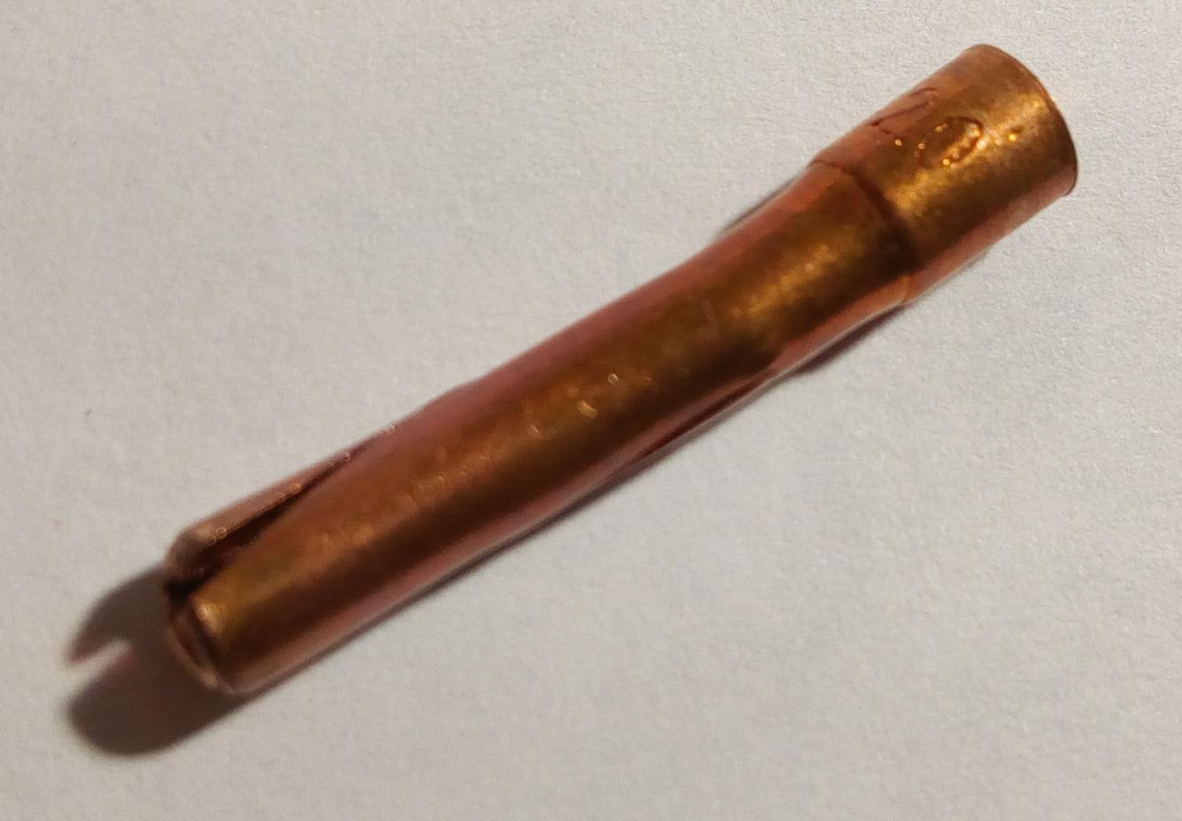

Ce que vous appelez "mandrin" s'appelle la pince.
Le diamètre de la pince doit obligatoirement être précisément adapté à celui de l'électrode pour assurer un bon contact électrique.
Par contre pour le diffuseur, il est fréquent que les fournisseurs chinois livrent (par soucis d'économie) leurs postes avec un seul diffuseur de 3,2 en se disant "qui peut le plus peut le moins"...
Pour de faibles intensités, cela peut fonctionner. Mais le contact étant réduit entre la pince et le diffuseur, elle surchauffe et finit par se déformer sous l'effort de serrage.

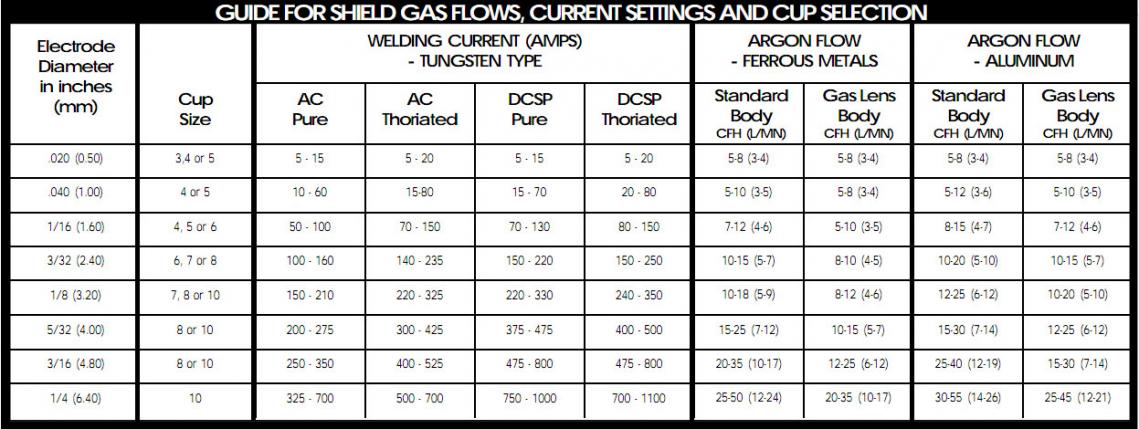

Pour les consommables, comme le plus épais que je soude généralement c’est du 3mm ( ici en Thaïlande un tube a généralement une épaisseur de 1.3, 1.5 ou 1.8mm ) j’allais partir sur du 1.6 quelle est la gamme d’épaisseur avec du 1.6, où existe t’il un tableau qui résumerait ce genre d’informations, diamètre, épaisseur, courant, buse, débit gas,.. ?
J'en ai trouvé, mais jamais complet et parfois des informations contradictoires.
Par exemple celui-ci, me semble bien mais pas d'informations sur l'épaisseur soudable.
En tout cas, merci beaucoup pour vos réponses!

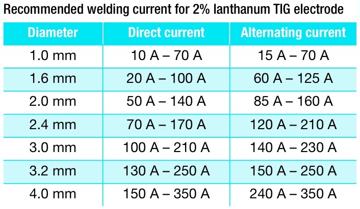

Le diamètre de l'électrode n'est pas déterminé par l'épaisseur à souder mais par l'intensité (je reconnais que c'est un peu lié :D).
Notez qu'il en est de même pour le type de torche. Pour souder du 1 à 2 mm, vous pouvez utiliser une torche type 9 qui sera bien plus maniable (mais limitée à une centaine d'ampères).
Ce que vous cherchez c'est ce tableau :
Mais le plus simple pour vous serait de potasser ce document qui est pour moi la bible du soudage TIG.
