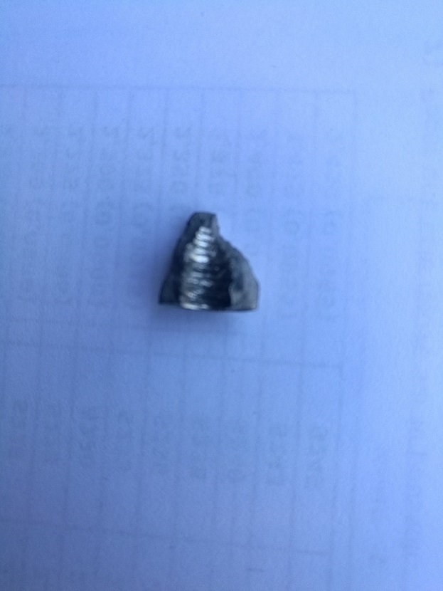

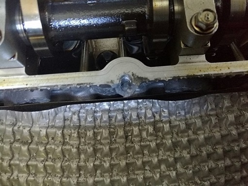

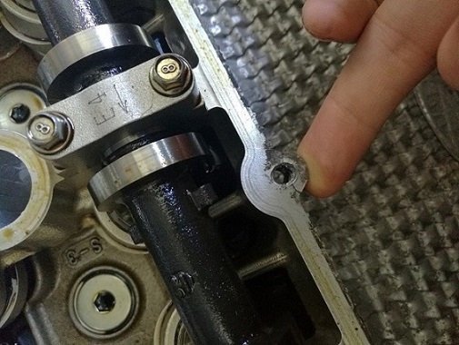

Voilà, hier en faisant le jeu aux soupapes de ma Swift sport, j'ai eu un gros problème :
Une vis cassée à ras au dévissage, chose qui arrive et pas un problème en soit, perçage au centre avec un bon foret étagé et extraction à la "queue de cochon".
Et là, c'est le drame !!!
Grosse résistance, je remet une dose de dégrippant, je chauffe.... ça résiste toujours, je force un peu plus et Crack !!!!! C'est la culasse qui a lâchée....
La vis à l'air complètement soudée dedans, je ne comprends pas trop....
Je vous ajoute des photos pour que vous voyez mieux.
Le morceau qui a cassé :
La culasse cassée :
Le morceau à sa place initiale (bouge un peu) :
Ce que je pensais faire, mais je ne sais pas si c'est possible, et si oui, comment (même si j'ai quand même ma petite idée) :

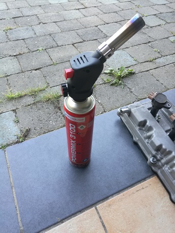

J'ai ce chalumeau dans mon garage, je pense que cela pourrait le faire ?
Ensuite, il faut de quoi décaper les surfaces ??
Des tiges en Aluminium ??
Rien d'autre ??
Un serre joint métal pourrait tenir le tout en place sans trop chauffer ??

La culasse est en alu et je ne vois que le TIG AC/DC pour faire ce travail et idéalement la culasse déposée mais je suis conscient des heures de boulot qu'il y aurait derrière!!:)
Tenter de réparer sur place m’a l'air compliqué, déjà il y a l'accès et surtout il faut veiller à ne pas dépasser la T° de service au niveau des pièces sensibles (joints de queues de soupapes, injecteurs..) liée au préchauffage et soudage malgré le fort pompage thermique du bloc-moteur et du liquide de refroidissement présent, et au final il faut percer et tarauder !!
Je pense pas que le petit bout pourra être soudé mais je vois plutôt un rechargement de la zone.

c'est juste un couvercle ,refait un trou taraudé la ou il y a le plus de matière et tu remontes à la pâte à joint
,souder la dessus ça va se déformer et quel boulot sans garantie de réussite

J'ai un oxy/acetylène si besoin, mais j'ai peur que cela chauffe déjà de trop. Le chalumeau de mon premier message ne sera pas suffisant ??

ps;la chaufferette c'est bon pour souder les tuyaux de cuivre à l étain et allumer les barbecues

j'ai eu exactement le même problème sur une culasse d'Alfa Roméo ,j'ai rechargé directement la culasse sans la démonter et pourtant je n'ai qu'un tig ac/dc de 160 A mais à cet endroit les épaisseurs sont relativement faibles et montent vite en température, seule précaution très importante à prendre , c'est de débrancher tous les boitiers de gestion électronique (allumage et injection) à cause de la haute fréquence, ils n'aiment pas ça
21/04/2019 21:02:30
si vous rechargez ou faites recharger en TIG cela ne va pas déformer puisqu'il n'y aura pas de retrait entre 2 parties assemblées mais de la reconstruction de matière.
Le plus délicat sera de refaire la planéité du plan de joint, cela peut se dégrossir au disque à lamelle et se finir à la lime douce puis en mettant du papier abrasif sur celle ci très fin pour fignoler l'état de surface.
D'ailleurs les soudures sur l'alu déforment en général très peu, beaucoup moins que sur l'acier le pire étant sur les inox

Il me semble utile de résumer : Oubliez toute utilisation de flamme, c'est inutile et même dangereux dans un compartiment moteur. La seule solution est un rechargement TIG AC par un soudeur expérimenté.

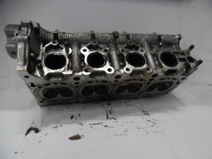

Par curiosité, j'ai cherché une vue plus large de cette culasse et je suis choqué de l'espacement et le faible nombre des vis du couvercle. Il est clair que sans cette vis, l'étanchéité est compromise...

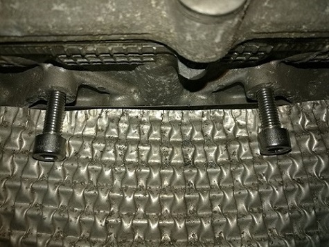

Je vois ce qui ressemble à deux taraudages au-dessus des orifices d'échappement (photo de droite). Je ne sais pas ce qui est fixé dessus, mais il est peut-être possible d'y ajouter une pièce en tôle adaptée comportant un écrou ?

Je confirme, j'ai moi aussi été un peu surpris de voir si peu de vis sur ce bloc (Un M16A, 1.6l 16V VVT 136ch), il y a au total 7 vis serrées à 7.5Nm qui tiennent ce couvre culasse.
Il y a effectivement des taraudages M8 non utilisées au dessus des échappements.... Il doit y avoir moyen de bricoler quelque chose le cas échéant ;-)
Voici une photo avec 2 vis pour être sûr que ces taraudage sont fonctionnels :

Bon je viens de tester une réparation de fortune à la pâte aluminium metolux.
Et bien c'est de la belle Me*** !!
J'ai recollé le morceau sans trop de soucis, j'ai mis en pression au serre joint, laisser sécher toute la nuit....
Là, je viens de le percer, déjà au perçage je le sentais moyen (comme dans du beurre...)
Je fais le taraudage, aucun souci, toujours comme dans du beurre mais ça se passe bien.
Je tente de visser une vis à la main, ça passe.
Ayant quand même un sérieux doute, je fais un test de résistance au couple...
Et là, c'est le drame.... Je ne suis même pas arrivé à 3Nm que le morceau s'est détaché.... "Soudure à froid" qu'ils disent.... Tu parles oui !!

Est-il encore nécessaire de démontrer la supercherie de tous ces produits "miracle" qui ne sont au final que destinés à exploiter la détresse de ceux qui ne disposent pas du procédé ad-hoc pour une réparation ?
C'est souvent le cas dans le domaine de l'automobile, si indispensable mais couteuse à faire réparer correctement...
A votre place, je creuserais la piste de la patte en tôle en attendant de trouver un soudeur fiable.

Je serai vous je remplacerai ce taraudage par une pièce rapportée usinée maintenue par des vis non debouchantes.
