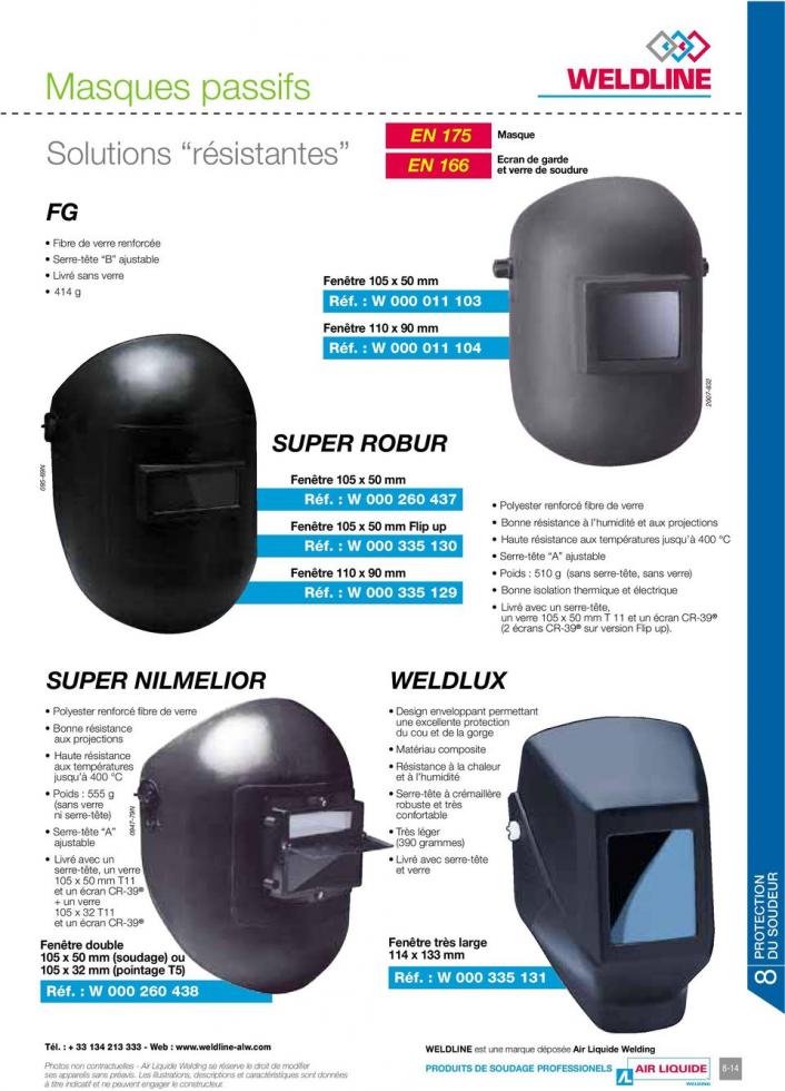

03/04/2019 05:19:36
Noir c'est noir comme disait l'autre.
Avec une cagoule passive en fibre, un verre N°10 et un autre N°11, la question est réglée.
Avec ce type de verre on aura toujours les mêmes repères visuels et de couleur.
Et on maitrisera mieux son bain de fusion.

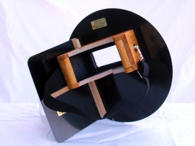

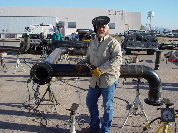

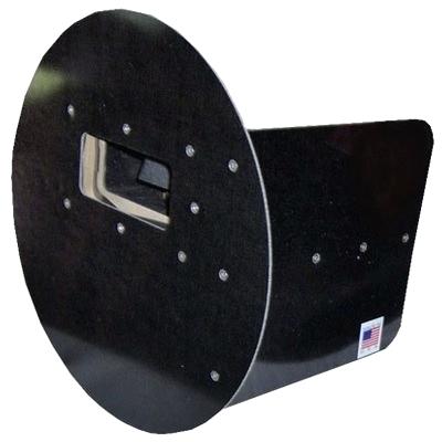

J'ai montré il y a quelques semaines un film de pose de pipe aux états unis.
A day on the Hot Pass
Les stagiaires m'ont demandé pourquoi les soudeurs ne portaient pas de cagoules électroniques.
Comme je n'avais pas de certitudes, je leur ai retourné la question (stratégie du formateur quand il ne sait pas, et qu'il ne veut pas l'admettre).
Et voici les réponses :
- Pas les mêmes couleurs de filtres
- Trop fragiles pour ce travail au plafond
- Trop chères, et pourtant ils ont toujours le meilleur matériel
- Ils font peu de pointage (l'intérêt majeur d'une cagoule électronique)
- Pas les moyens de prendre une journée d'arrêt à cause d'un coup d'arc (une cagoule électronique provoque des coups d'arc pour de multiples raisons), parce que ce sont des indépendants et qu'ils n'ont pas la sécurité sociale pour se le permettre.
- Très étonnant car les "ricains" aiment soigner leur look, et ces cagoules de chantier sont moches
- Comme ce sont des soudures radio, ils ne veulent pas prendre de risques.
Si vous avez d'autres suggestions...

Voici la cagoule du soudeur américain sur pipe :
On trouve aussi aux USA ce genre de protection, la "pancake hood" :
Et je ne sais pas quand, ni pourquoi, elles sont apparues.
Quel est leur intérêt ?
Le coté protégé est celui que le soudeur expose quand il est sous un tube, à gauche pour un droitier, à droite pour un gaucher.
Le soudeur de la photo est certainement un gaucher.

En effet les ricain aiment le matériel rustique , solide , fiable et simple d'utilisation.
On ne peut pas leur reprocher celà.
J'aides servantes sumner comme sur la photo de la cagoule en bois d'arbre , elles sont indestructibles . Rien a voir avec les modèles de mon revendeur local.
