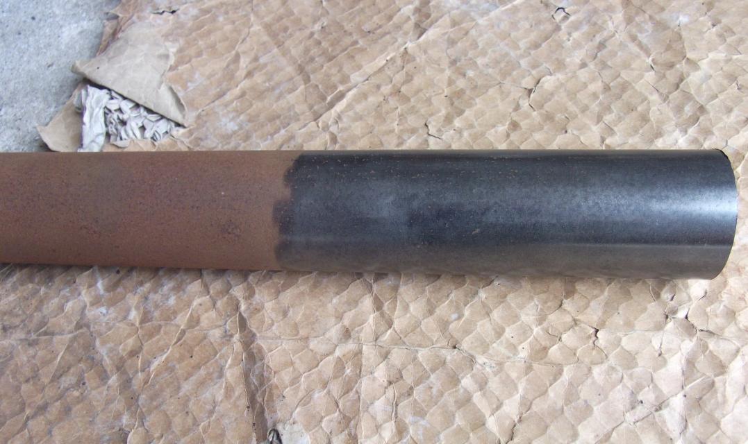

03/03/2019 14:27:11
Bonjour,:)
Voilà une barre en 55 mm de nuance C45 que j'ai dérouillé il y a exactement 5 mois à la brosse "boisseau" avant de la débiter (j'ai retrouvé la facture):)
On voit que la rouille revient mais lentement.
cdlt
