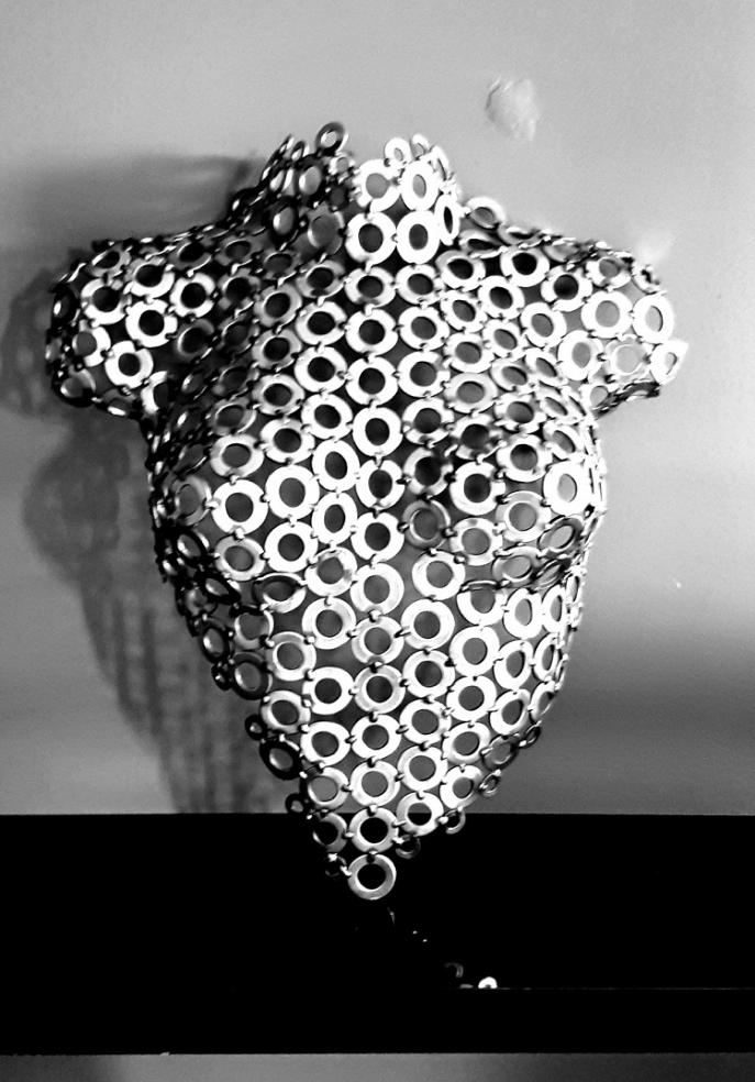

Le buste c est tout à fait ce que je veux faire .
Le moulage est déjà fait et je vais attaquer ce week end.
Je ne fais que de la soudure "artistique"
Je vais faire des essais et encore des essais pour y arriver .

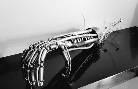

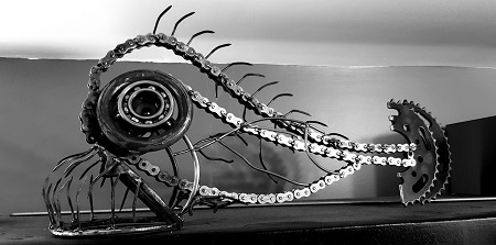

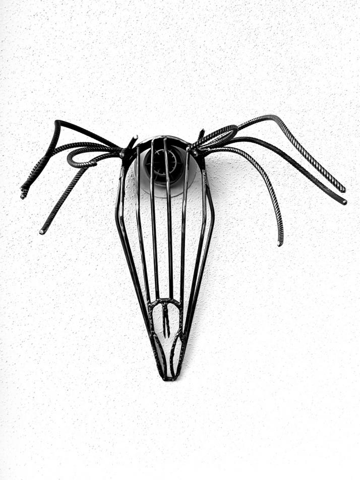

je fais ce genre de choses , sans aucune prétentions sachant que je ne suis absolument pas soudeur :o
22/02/2019 11:35:02
bonjour aurelien64,
Ces œuvres, c'est vous qui les avez faites?
Si c'est le cas, "chapeau bas" :)

Ce matin j’ai essayé de souder quelques rondelles de 10 , je pensais qu’il y aurait une forte déformation mais au final avec un point ça ne bouge pratiquement pas .
Je vais réaliser ce buste avec les points de soudure visibles que je meulerai bien sûr mais j’ai en tête un aspect brut que je souhaite conserver .
Je pense en revanche qu’il va falloir faire un point des deux côtés.
Je ferai encore des essais avec du fil de 0.6 mm qui sera certainement bien mieux.

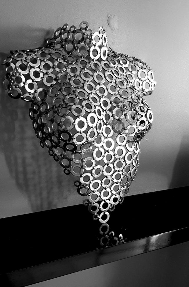

04/03/2019 07:46:17
alors le buste a avancé depuis mon dernier message
pas terminé encore un socle a faire .
ca se soude très bien et finalement j'ai pris des rondelles plus grosses car les rondelles de 10 ca faisait trop petit .

Pour la forme je le fais en moulant sur une poitrine , c est pas la partie la plus désagréable 😊.
On se retrouve avec un moule en plâtre après quelques jours de séchage.
Je compte en faire d autres en utilisant des mannequins en plastique .
Par contre avec la chaleur des points de soudure je crains que ça n aille pas même si ce ne sont que de petits points .

Pour le gabarit j ai décris la manière dont j ai procédé dans mes messages plus haut .
J aurai pu le faire de deux manières différentes, effectivement pointer côté intérieur, perso j ai opté pour le côté visible , j aime ce côté brut après les goûts de chacun sont différents bien sûr.
Je pense associer du bois pour le socle pour un mariage des matières que j aime beaucoup.
