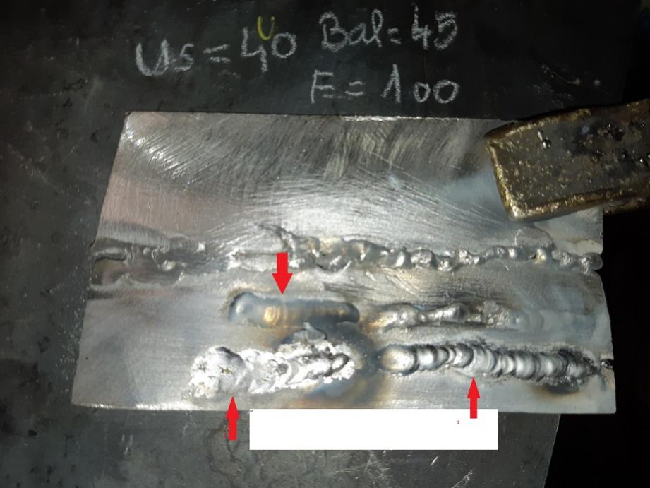

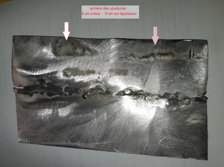

Un grand Merci à vous pour vos réponses sur les différentes questions posées et qui me permettent d'avancer. Pour PRESTO 140, effectivement l'aimant est un excellent moyen pour définir s'il s'agit d'alu ou de fer. De fait dans la nuit qui à suivi ma demande, je me suis réveillé en pensant à cette méthode. :p:mad:, j'ai donc fini par souder avec de la baguette Tig Inox 316L en 1.6 car je n'ai en petit diamètre, que ça à ma disposition. Pour Locouarn, mille merci pour l'indication de la méthode toute simple pour insérer une ou plusieurs images dans le message. J'insère 2 images montrant la soudure à l'endroit et la sous face pour voir les effets de mes réglages ;). Pour doulsoude09, merci de ces infos précieuses pour comprendre les divers alliages et leur contraintes notamment en soudure. Je vais approfondir.

Ps: 2 photos à commenter pour comprendre les raisons de ces 2 effets. Pas de changement dans les réglages.
30/01/2019 20:36:02
La fumée c'est normal en tig alu quand votre métal de base est sale et que votre tungstène est pollué.
Pour la bosse envers , cela veut dire que la soudure est pénétrée, un creux envers signifie un manque de métal d'apport.
Pour les paramètres, je laisse souvent la balance a 50 et en fréquence 60/70 hz.
Il va falloir prendre des cours de métallurgie avant d'attaquer le soudage sérieusement.:D

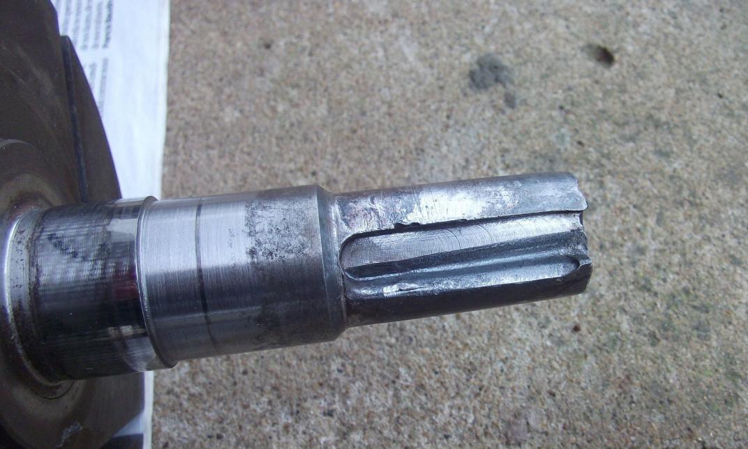

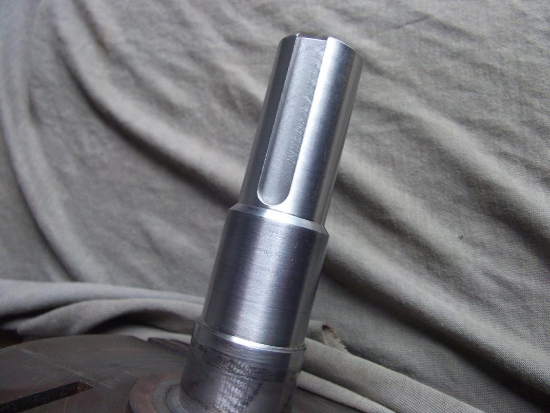

Voilà une réparation que j'ai faite ces jours-ci avec ce fil, donc la portée de la poulie + clavetage, il s'agit d'un rotor de pompe à vide, l' axe est un CrMo et il a déjà été rechargé, il va subir une 2ème intervention:). Ces rotors j''en fais régulièrement et le rechargement tient très bien dans le temps.
Pour votre fabrication en acier, oui je ferai tout en tig, d'ailleurs je soude en MMA qu'à partir de 3 mm d'épaisseur, en métal d'apport je prendrais du 1,6 (voir du 2) et l'électrode en 2 mm. Après c'est à vous de voir ce qui vous va le mieux.
