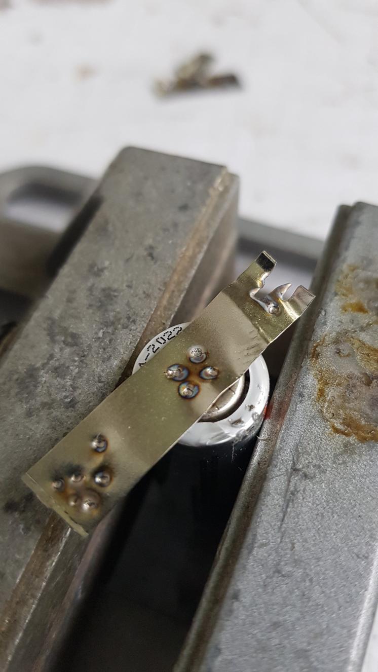

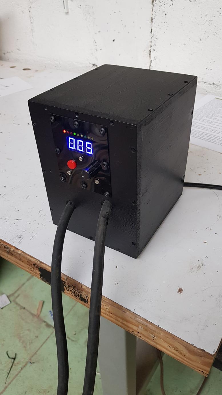

Je me suis acheté une trottinette électrique que je vais recevoir sous peu.
C'est un modèle chinois, je vais donc la bricoler un peu
Et je suis là pour ma batterie.

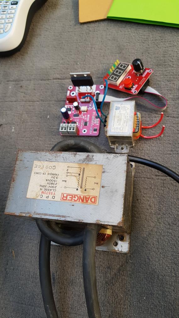

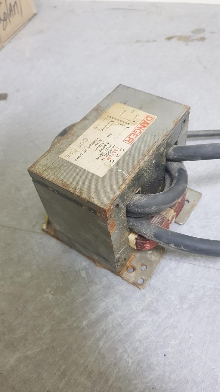

J'ai démonté un micro-ondes pour taxer le transfo.
C'est un 1500VA.
J'ai ensuite acheté une carte contrôleur et je me suis fait un petit poste de travail.
C'est un modèle double impulsion.
J'ai mesuré 1100A pour 2V une fois tout assemblé.
Ça fonctionne nickel.
J'utilise des bandes de Nickel de 0.15mm.
Impulsion 1 : 20ms à 100% soit 1100A
Pause : 100ms
Impulsion 2 : 80ms à 100%
Je peux régler par tranche de 20ms.
Ça donne la photo en PJ.
C'est pas un peu trop chaud ?
Il y a des auréoles autour des points d'impact...
C'est l'indicateur que c'est trop ?
Par contre c'est solide !
J'arrache la languette en forçant.
Des conseils ?
Merci !

A votre place, intuitivement j'augmenterais sensiblement le nombre de spires du secondaire pour baisser l'intensité et augmenter la tension.
Vous me direz que vous n'avez pas la place, mais je pense qu'une isolation aussi épaisse n'est pas indispensable au niveau du bobinage.

En augmentant le nombre de spires au secondaire du transfo on augmente la tension donc on augmente AUSSI le courant de soudage du fait que la résistance au niveau de la soudure reste la même. Il y a toutefois une limite à cela c'est la puissance du transfo qui détermine le produit tension/courant.

Le poste de soudure que je viens de monter est bien plus puissant que ceux "abordables".
Il est double impulsion.
Réglages possible :
Puissance impulsion 1 : 0% (donc pas 'd'impulsion) à 100% (1100A sous 2-3V)
Durée impulsion 1 : 0ms à 2000ms (pas de 20ms)
Pause : 0ms à 2000ms (par 20ms aussi)
Puissance impulsion 2 : 0% à 100%
Durée impulsion 2 : 0 à 2000ms
Elle me paraît fonctionnelle, je manque d' expérience sur l'aspect souhaité de la soudure.
05/01/2019 07:38:37
J'ai toujours entendu dire que l'on ne juge pas de la qualité d'une soudure à son aspect extérieur mais à sa solidité mécanique (réalisation d'éprouvettes) Je n'aurais pas parié en soudure par point de l'intérêt de réaliser la soudure par une succession de "tirs". En effet l'état des électrodes et des surfaces en contact avec celles-ci fait que les bonnes conditions de contact que l'on avait au premier tir ne seront plus aussi bonnes pour les suivants et ce sera je pense du "n'importe quoi".
Dernier détail et non des moindres par quel chemin se referme la liaison électrique lorsque l'on soude comme ici une languette sur une des électrodes d'un accu ? Je conçois bien que l'électrode de la soudeuse s'appuie sur la languette qui est en appui sur le pôle + de la batterie(par exemple) mais où se place la seconde électrode de la soudeuse ?

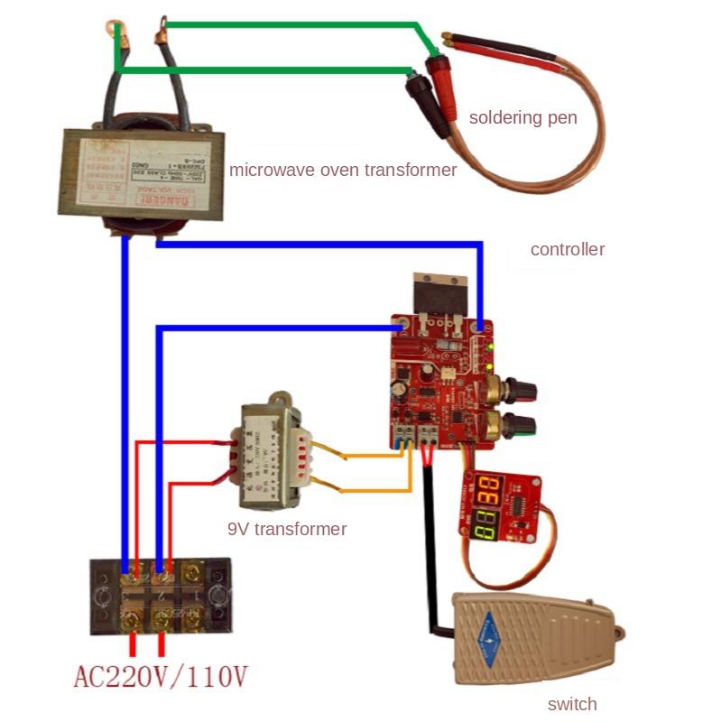

Tu n'as pas regardé les images ? C'est assez parlant :
05/01/2019 10:07:23
Je posais ma question à JFK car elle concernait SON montage et non pas ta proposition d'achat.

05/01/2019 12:40:23
Hello,

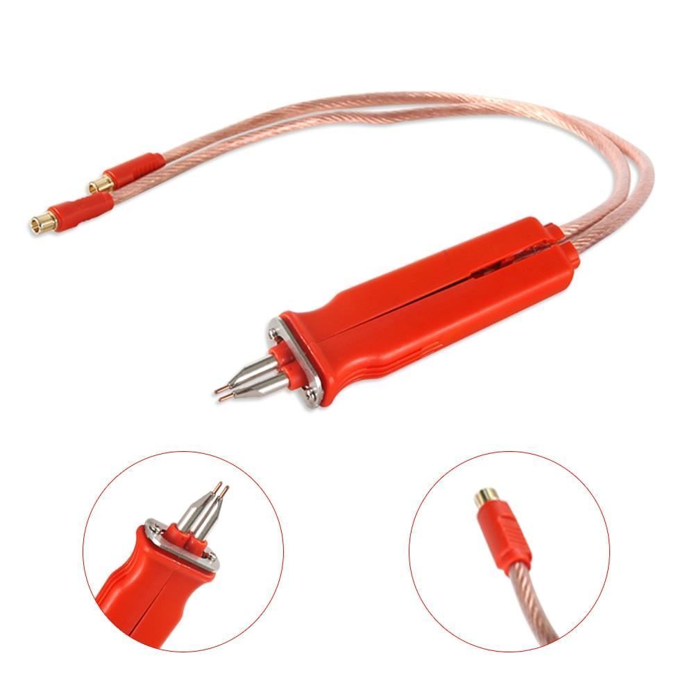

J'utilise le même principe que ça, j'ai juste gardé les deux électrodes disjointes pour permettre de souder de la tôle pour un autre projet.
J'ai donc fait un clone d'une machine standard, quoi que, un peu plus puissante.
Je tiens les deux électrodes à la main et j'ai une pédale au pied, pour déclencher la soudure.
Je vous fait une photo lundi, elle est à mon taf.
Si je dois me baser sur la résistance mécanique de la soudure, c'est juste nikel alors, je l'arrache (la languette, pas la soudure qui elle, reste sur la batterie) en forcent.

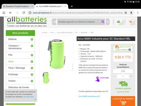

De bonnes soudures apportent en principe des résistances de liaison plus faibles que des contacts et sont plus fiables dans le temps(les contacts s'oxydent sauf à les revêtir de métaux nobles) et sur les petites batteries il n'y a pas de cosses
09/01/2019 11:45:56
Peut-être que jacky111 évoque les languettes soudées d'origine sur certains éléments, petits ou gros.
L'appellation batterie peut portée à confusion. Dans mon langage, je me trompe peut-être, une batterie est le résultat de l'assemblage d'un ou plusieurs éléments.
Pour le boulot, on avait procédé à la destruction par surchauffe ou surintensité d'éléments lipo, nombreux avaient ce qui, m'a-t-on dit, leur dispositif de coupure de sécurité à l'un des pôles. C'est pour ceci et par la nature de ces éléments qu'une chauffe pour souder me gêne.
Si, effectivement, jacky parle bien des languettes pré-montées, son idée m'emballe plus.

Bonjour ... voici le schema que j'ai trouvé sur internet :

Le procédé est le bon et les languettes de nickel aussi.
Vu vos soudures je pense que vous pourriez baisser un peu l'énergie. Tant que les points de soudure tiennent quand vous arrachez la languette : c'est bon.
