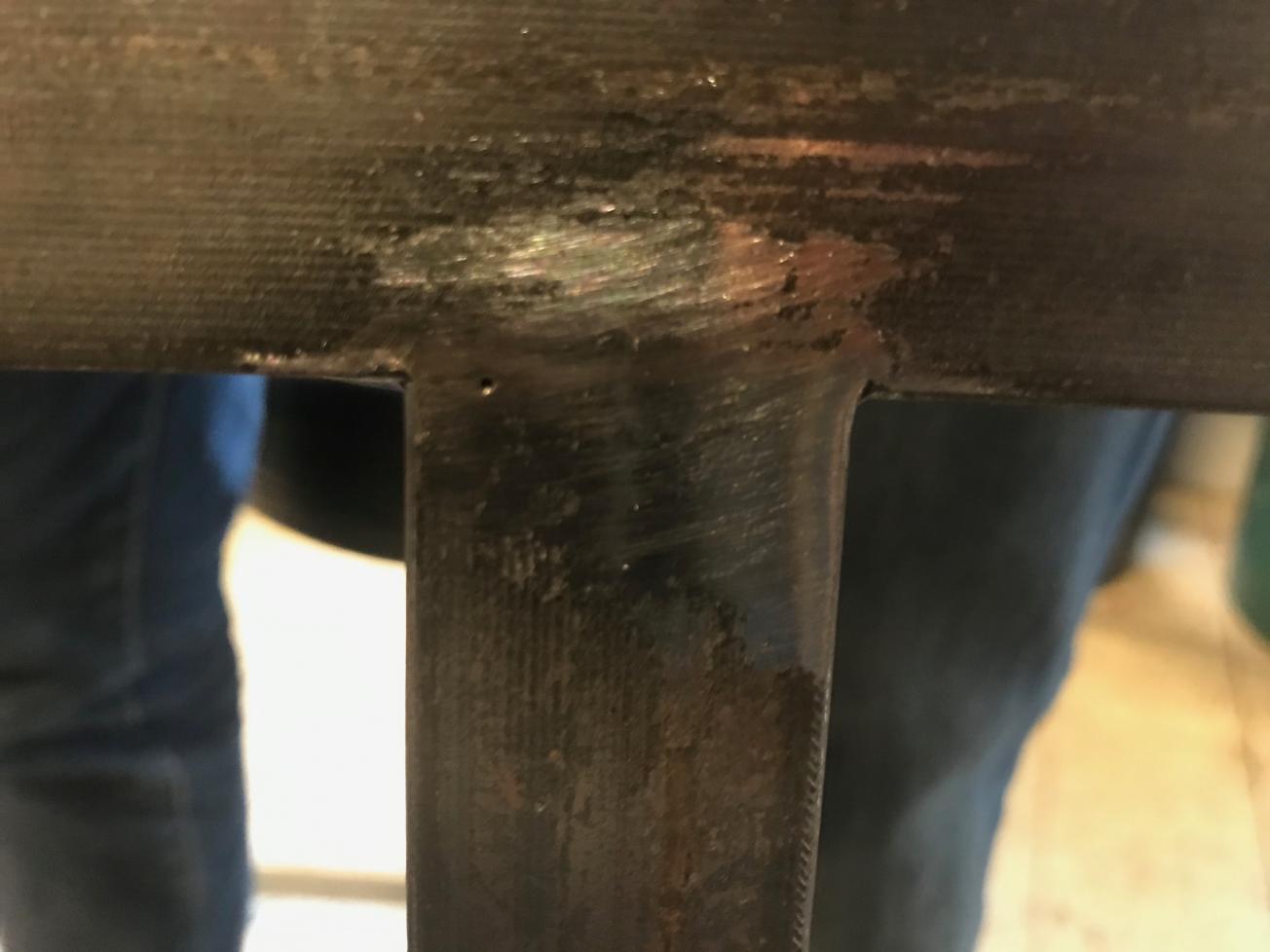

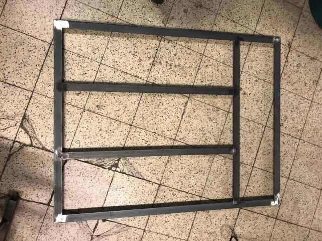

j'ai commencé à réaliser un chassis pour une verrière de salle de bain.
J'ai utilisé des Tés et des Cornières de 30mm (épaisseurs : 2 pour la cornière, 3 pour les Tés)
Dimensions: 995x780
Sachant que je veux utliser du verre en 6mm, à quelle distance faut il que je perce mes trous de fixation ? (elle sera fixée d'une part sur un mur en pierre et de l'autre sur un carreau de plâtres)

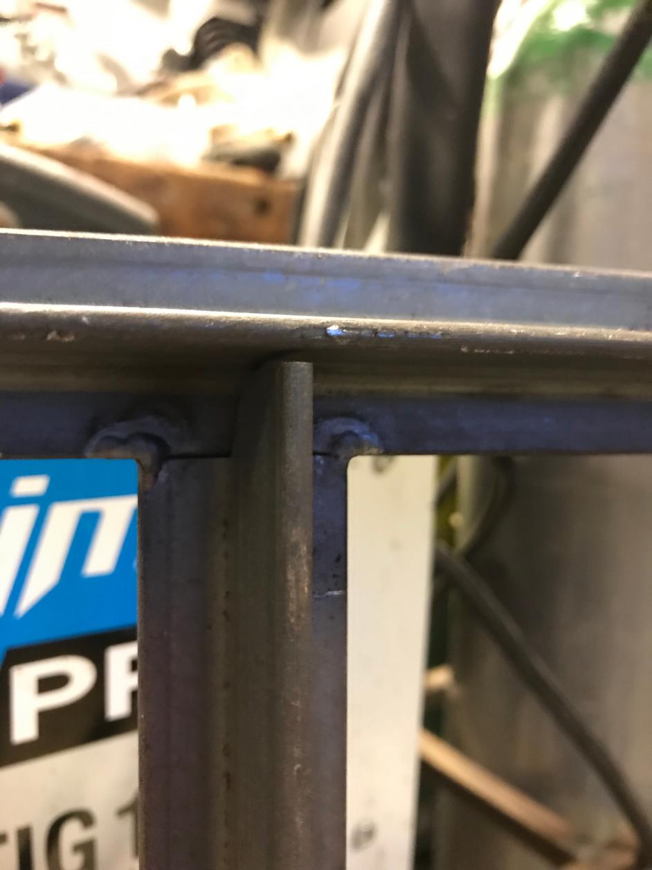

Aussi , je n'ai pas soudé les âmes des tés coté intérieur (cf photo)
Qu'en pensez vous?
J'avoue que esthétiquement ça me plait et mes tés font 3mm d'épaisseur, ça me parait suffisamment rigide mais comme je n'en suis pas sur, je serais content de connaitre vos avis!

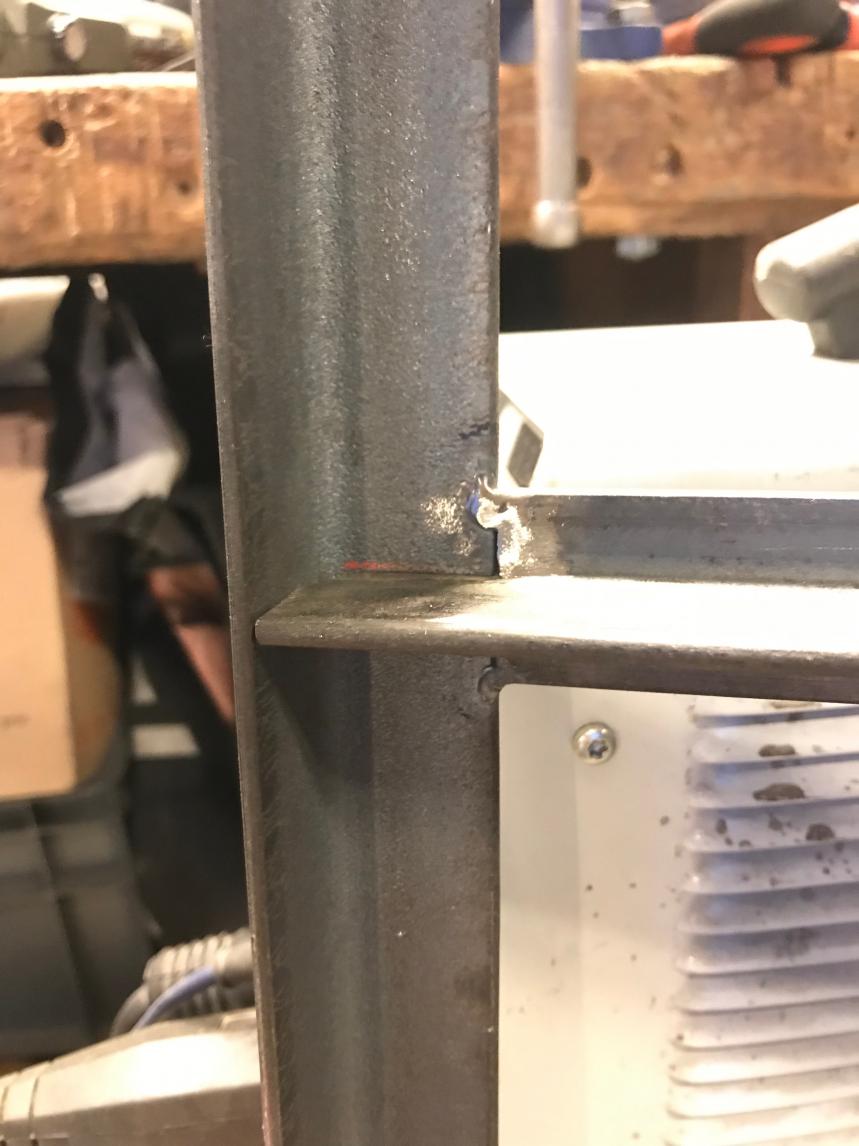

Aussi, après avoir pris les photos, j'ai limé correctement les points qui m'ont servis à faire l'assemblage.

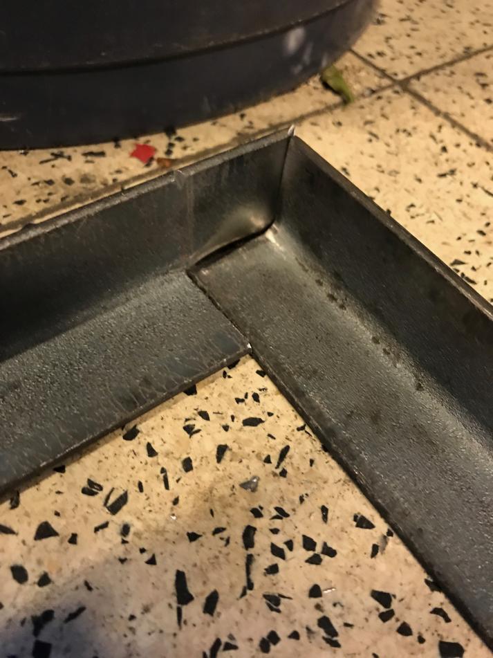

Aussi j'ai fait mon assemblage comme ceci, comment ça s'appelle en français?
je crois que c'est cope joints en Anglais?
Merci :-)
Clément

Vous comptez ainsi juste pointer votre structure ?
Elle va porter plus de 10 Kg de verre et subir de contraintes inévitables.
Je trouve cela assez dangereux... :eek:

locouarn : Non non j'ai tout soudé de lautre coté, on le voit sur la premiere photo

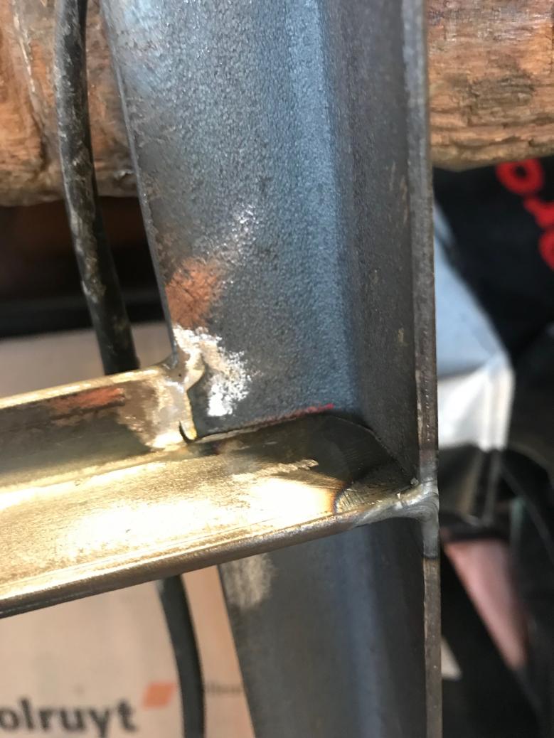

J'ai fait des points supplémentaires a chaque extrémité des Tés
tout en sachant que de l'autre coté j'ai soudé puis meulé les cordons
est ce que ça est suffisant ?
20/12/2018 10:29:58
Au temps pour moi, j'avais mal regardé la première image :o. Effectivement cela me semble correct, sous réserve que la pénétration soit bonne.
20/12/2018 23:58:36
comme c'est meulé il faut un peu chanfreiner avant soudure . Quant au pare close, les clipsables je les ai toujours trouvé qu'en galvanisé et c'est une sacrée galère à peindre, sans sur elles une couche d’apprêt spéciale, la peinture ne tient pas du tout, cela m'est hélas arrivé et j'ai du refaire toute la peinture, quant aux peintures dites spécial fer de Leroy et Cie même la plus chère est une daube, il faut passer par des fournisseurs pro
