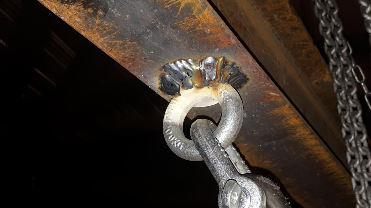

Je travaille dans l'industrie mais je ne suis pas soudeur.
Cependant j'observe avec attention l'ensemble des travaux réalisés en interne.
Je suis très étonné en voyant les soudures du dernier chantier, à savoir, 4 soudures sur un fer I, faites au MIG 57 pour suspendre un déférailleur d'un peu moins de 800 kg.
(Voir l'image jointe).
Le fer I n'a pas été percé, l'anneau a juste été pris dans la masse de la soudure.
Pouvez vous me dire si ce système d'attache est correct ou non ?
Si non pourquoi ? :
Ce qui me semble curieux ici c'est la soudure de 2 matériaux différents, la "prise" de l'anneau dans la soudure et éventuellement une altération de la résistance de l'anneau.
Merci de m'éclairer de vos avis experts ;o)
05/12/2018 16:40:47
J'ai l'habitude de souder des anneaux de levages et des renforts.
A mon humble avis cela me paraît plus que douteux et je dirais même certainement
NON CONFORME.

Merci pour ta réponse qui me conforte dans l'idée qu'il y a bien un problème sur ces soudures.
Ce que je crains bien entendu c'est la casse d'un ou plusieurs points : le déférailleur va tourner 24h/24 et engendrera forcément des vibrations...
Pourrais-tu cependant développer les raisons qui te poussent a dire que c'est certainement non conforme ?
Est ce lié au à la méthode choisie, ou au type d'anneau utilisé, ou autre ...
05/12/2018 17:44:50
Pour avoir été fréquemment concerné par ce sujet, je pense pouvoir dire sans grand risque que ce montage est proprement inacceptable.
Cet œil de levage n'est pas utilisé dans son usage prévu, qui est d'être vissé (mâle ou femelle on ne voit même plus).
La soudure (réalisée par dessus le zingage !) modifie effectivement les caractéristiques mécaniques et le marquage réglementaire n'est plus valable, ce qui peut s'avérer trompeur.
Un anneau de levage doit obéir à des normes (arrêté du 01/03/2004 principalement), c'est un domaine où ce genre de bricolage est strictement proscrit étant données les conséquence tant humaines que financières d'une rupture.
Un point de levage soudé doit par exemple subir un essai de ressuage, et on préfère généralement dissocier la partie soudée et l'anneau (de préférence articulé) vissé dessus.
Mais le mieux est de consulter un spécialiste.
Il doit subir un essai en charge à 1,5 x CMU pendant 1 heure puis est soumis à VGP réalisées par des personnels habilités (pour simplifier, tout cela est généralement sous-traité à un organisme de contrôle).
Dans le cas présent, vous devez alerter/questionner votre CHSCT sur ce sujet (par écrit si nécessaire).
Ensuite, selon le risque encouru (matériel ou humain), le droit de retrait peut être exercé.

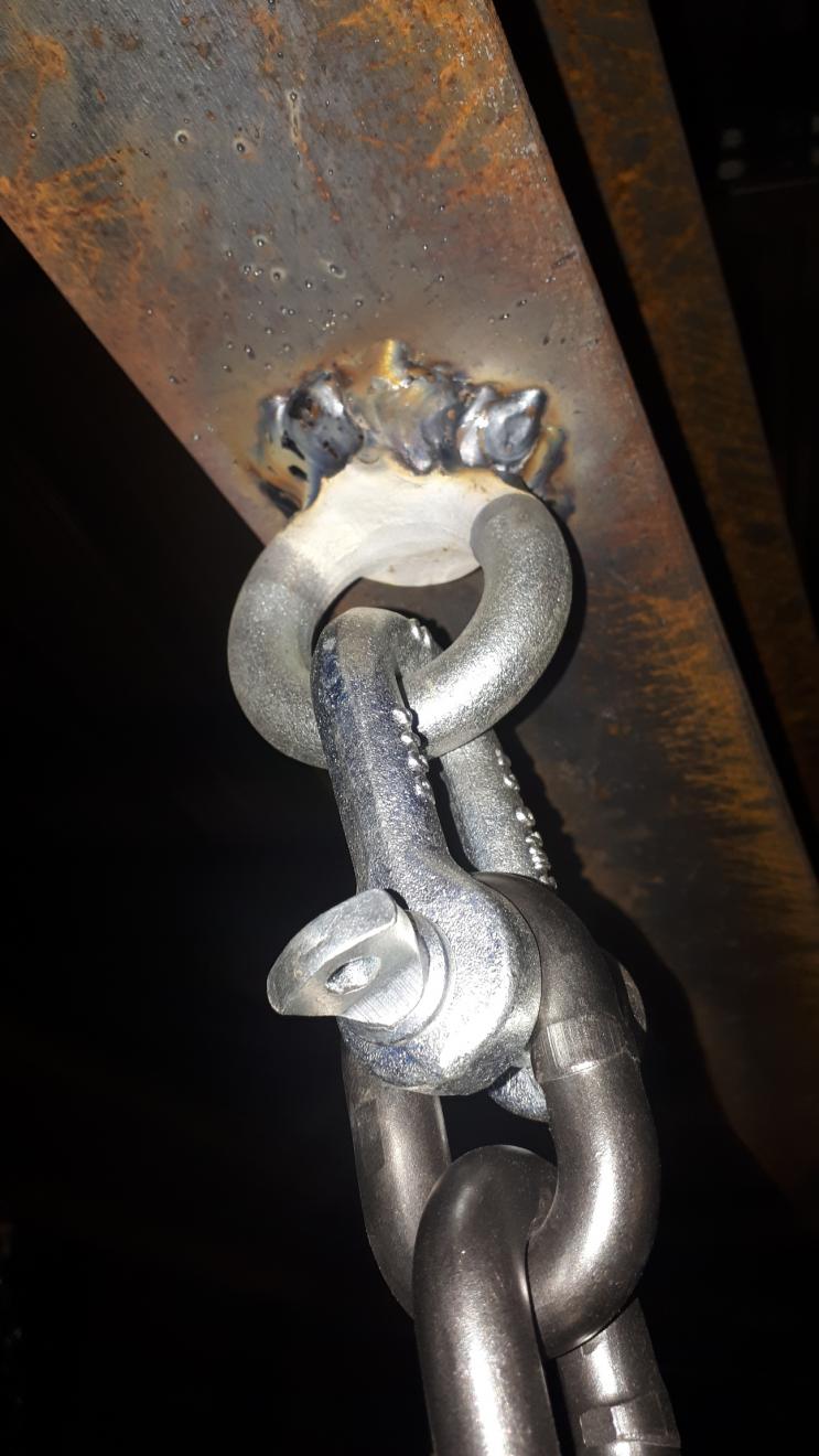

Merci Locouarn et Dany.
Sur cette seconde photo, on distingue clairement qu'il s'agit un anneau mâle ... dont la tige filetée à été coupée !!! (je ne vous demande pas ici si c'est conforme ou non :eek:)
L'installation n'est pas encore en service, j'ignore à ce stade si une épreuve est prévue.
Dans le cas contraire j'en aviserai les personnes compétentes.
Merci beaucoup pour ces infos.
Je vous tiens au courant de la suite des opérations ...

05/12/2018 19:50:51
aux vues de la dernière photo c'est clairement pourri, toutefois c'est un truc assez difficile à bien réussir en MIG au plafond , aller chopper correctement le fond d'angle d'un anneau dans ces creux de tangentement est pratiquement impossible dans cette position.
On peut contourner le truc en laissant l'anneau intègre et en le vissant sur un pontet percé qui lui sera soudé sur l ' IPN

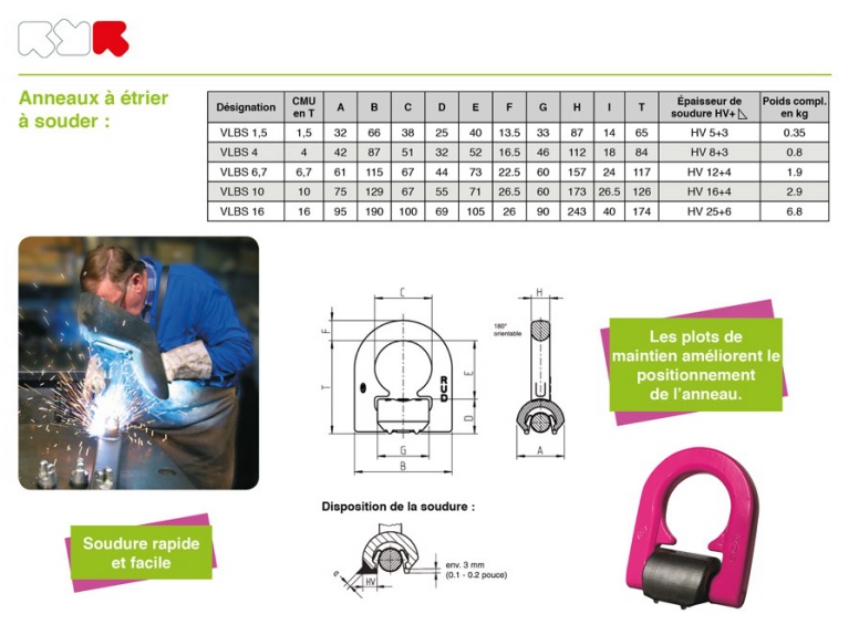

Vous trouverez ci-dessous le fichier concernant des anneaux de levage avec étrier à souder
http://www5.rud.com/php/ecs/ecs_objbaum_med/ecs_292_37.pdf
La soudure doit être exécutée par un soudeur diplômé et qualifié, selon la norme EN ISO 9606-1.
Procédure de soudage :
• Agrafer dans le millieu de l‘étrier à souder.
• Soudage en passes tirées
• Avant de procéder à la passe de soudure en angle, bien nettoyer le cordon de fond de chanfrein
• Le soudage complet doit être exécuté en continu (d ́une traite), afin d ́éviter le refroidissement du métal.
• Ne pas souder sur l’anneau (de couleur rose), qui est cémenté (traité à chaud).

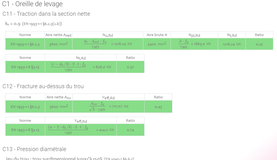

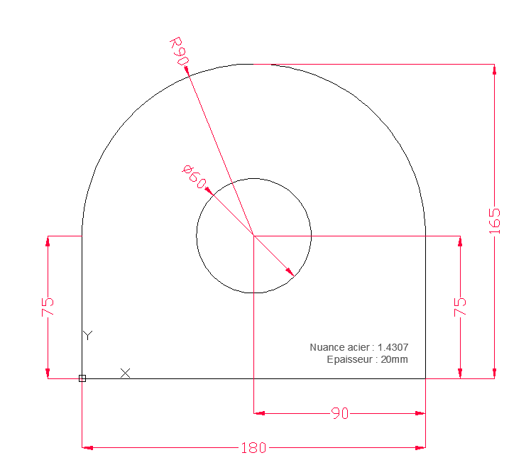

Ce type de chose est à proscrire totalement.
Préférez plutôt une oreille en tôle qui permettra une longueur de soudage suffisante et une transmission de l'effort sans excentrement (qui provoque de la flexion).
Vous pouvez déterminer facilement ses caractéristiques (dimensions, épaisseur, ...) à l'aide d'un logiciel de calcul d'oreille de levage. Celui qui est proposé via ce lien permet de dimensionner gratuitement l'oreille de levage en fonction de la charge / l'angle / ..., la soudure et dessine automatiquement le plan de fabrication.
Quelques photos pour illustrer :
Photo oreille de levageCalcul oreille de levage
Plan oreille de levage - eurocodes-tools.com
