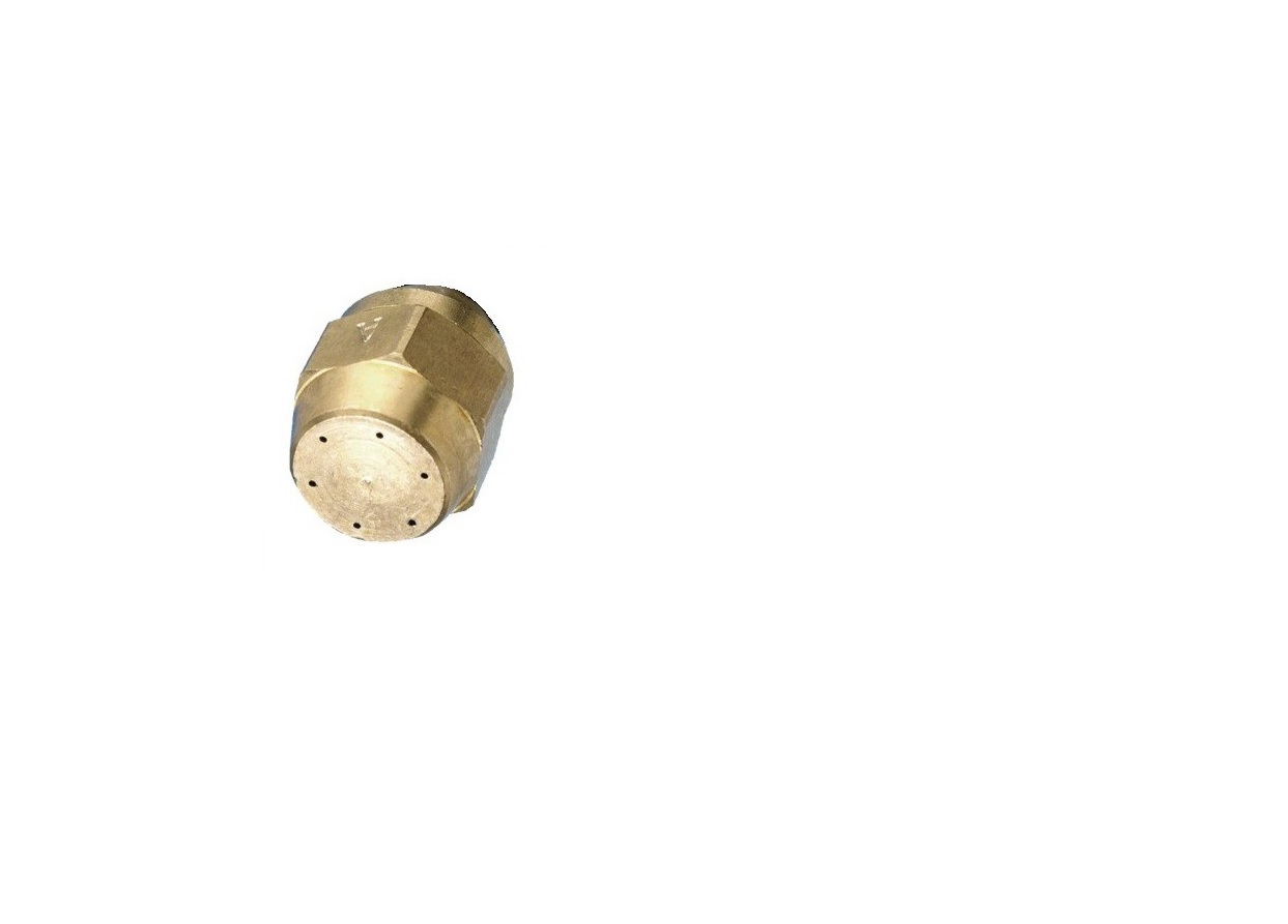

pour un tube diamètre 40 l'utilisation d'un chalumeau bi gaz OA voir (oxy propane) semble approprié ( comme vous l'a suggéré Locouarn ( roller flam à louer ) et la cupro phosphore convient tout à fait
une buse mono dard de 315 litres ou une multi dard comme sur la photo en dessous pour avoir une meilleur répartition de la chauffe sur le 40
en ce qui concerne les cercoflams 44 je dirais que pour chauffer suffisamment un tube cuivre diamètre 40 ça va prendre un temps infini ; comme dirait Tungstène : la chaleur cavale dans la pièce et avant que ça devienne rose cerise
pour braser du 40 ça va être très long ( je possède ce matériel Guilbert Express à titre personnel et beaucoup de lances qui s’adaptent dessus (utilisation en propane) );)

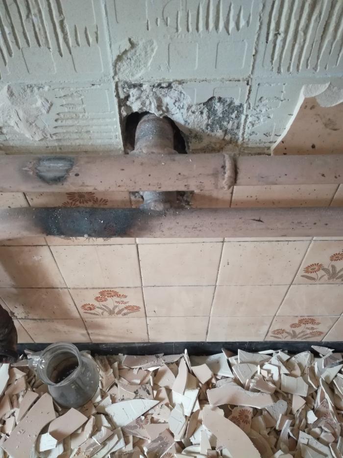

Bon, j'ai rangé ma louche et sorti le pied à coulisse pour mesurer les tubes: 43 mm.
J'ai gratté la peinture et il semble bien que ce ne soit pas du cuivre mais du fer me semble plus probable (photo 2).
Par endroit le tube a été fileté, mais majoritairement c'est brasé, avec des réductions oú le petit tube semble arriver dans le grand.
Pour un tuyau je dois pouvoir m'en sortir juste en vissant à la place du circulateur actuel, mais pour l'autre tuyau, il va falloir couper :(
Le filetage sur place c'est peut-être le plus simple, non ?
01/09/2018 16:26:54
oui tu coupes et tu filetes sur place en espérant que le porte filière est sa cage passe entre le mur et le tuyau ( il faut avoir une filière évidement ou se la faire prêter )
Il faudra lubrifier à partir du (33* 42 = 1 pouce 1/4) ou ( 1pouce 1/2 = 40*49) ça force pas mal
ensuite une réduction fer noir de la dimension du tube fer femelle juste fileté à 26 femelle et un union 3 pièces laiton 26 mâle à visser 28 à braser pour continuer en cuivre si tu le souhaite ou alors en fer à partir de la réduction en fer mais plus difficile et plus long aussi
un poste O A est conseillé pour braser ensuite le 28 et aussi pour chauffer certains raccord que tu devras dévisser si ils sont monté à la filasse depuis une vingtaine d'années

Oui, c'est évident, mais un simple aimant vous aurait levé le doute.
Par endroit le tube a été fileté, mais majoritairement c'est brasé, avec des réductions où le petit tube semble arriver dans le grand.
L'acier n'est pas brasé mais soudé (soudure autogène), impossible sans un vrai gros chalumeau... et le savoir-faire.
[QUOTE]Pour un tuyau je dois pouvoir m'en sortir juste en vissant à la place du circulateur actuel, mais pour l'autre tuyau, il va falloir couper :(
Dès l'instant où vous allez couper un tube acier, vous serez confronté à un problème : Pour souder l'acier il faut le gros chalumeau et le savoir-faire (pour ma part je le ferais au TIG, mais il faut avoir l'accès autour), et pour fileter ces tubes en acier, il faut de grosses filières type "Virax".

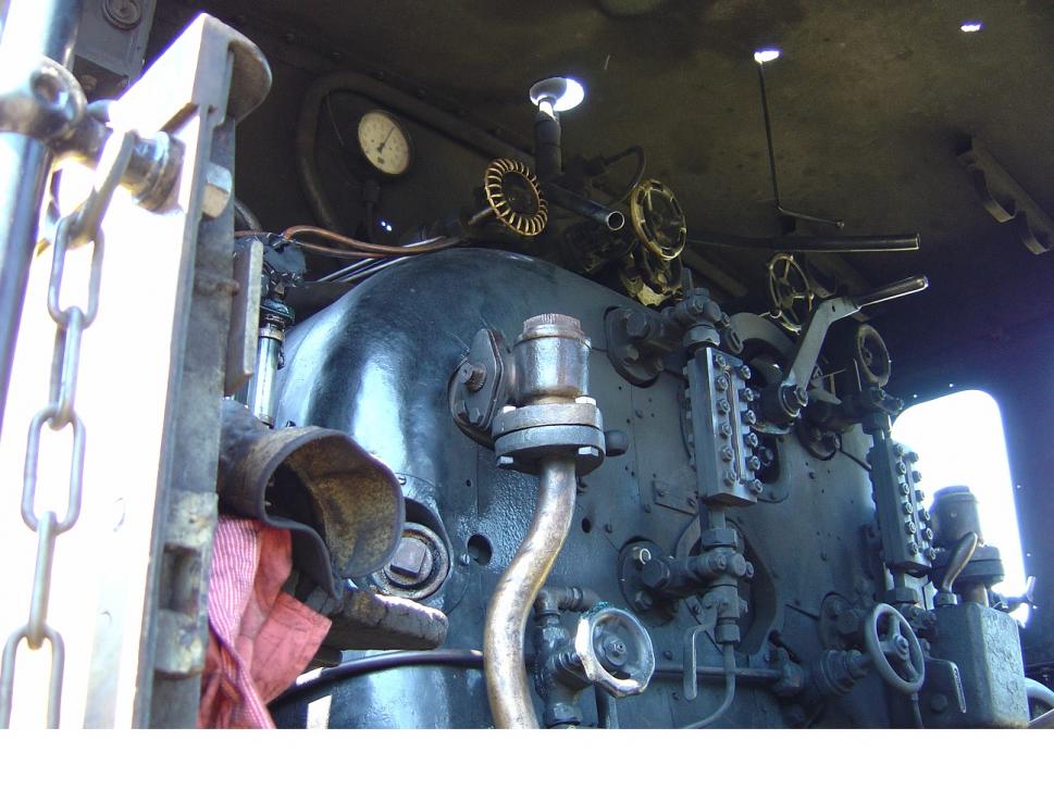

je m’écarte un peu du sujet initial pour te répondre
en dessous la photo du poste de pilotage d'une locomotive à vapeur c'est une chaudière à vapeur sur roue ;)
la locomotive en question fonctionne encore aujourd'hui ( chemin de fer du Vivarais ( MASTROU) )
pression au timbre 16 bars
tu peux constater qu'il y a des vannes des tubes en laitons ainsi qu’en cuivre
un tube de plomberie en cuivre a une épaisseur de 1 millimètre
pour la locomotive les cuivres utilisés sont plus épais 2 millimètres cuivre vapeur pas facile à trouver chez le marchand du coin :)
