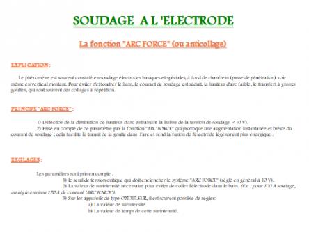

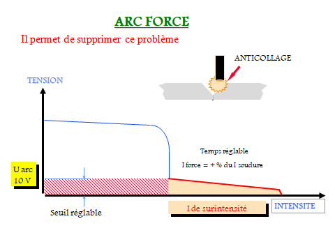

15/08/2018 20:00:14
vous trouverez ci-dessous deux documents expliquant le fonctionnement de l'arc force sur un poste mma et vous verrez que contrairement à ce que nous dit notre ami tungstène dès que la tension d'arc arrive au environ de 10v (alors que la tension de soudage en mma est au environ de 20v) le système libère un surcroit d'intensité pour éviter le collage.

tu as peut être raison christwin, bien que je ne pige pas tout cela serait donc une " analyse" du paramètre voltage qui est tributaire de la longueur d'arc qui ferait en temporaire une montée de l'intensité ( car par exemple sur mon poste c'est réglable. A propos de poste , j'en ai deux un TIG CEA, et un MIG Wuithom, pas celui en lien, un moins sophistiqué, distribué en France mais made in China, outre les garanties 5 ans, là ce qui est exceptionnel c'est le mode d'emploi super bien détaillé, beaucoup de fabricants devraient en prendre des leçons http://www.wuithom.fr/telechargements/postes/manuels/MULTIMIG225-DUALPULSE-Manuel.pdf
