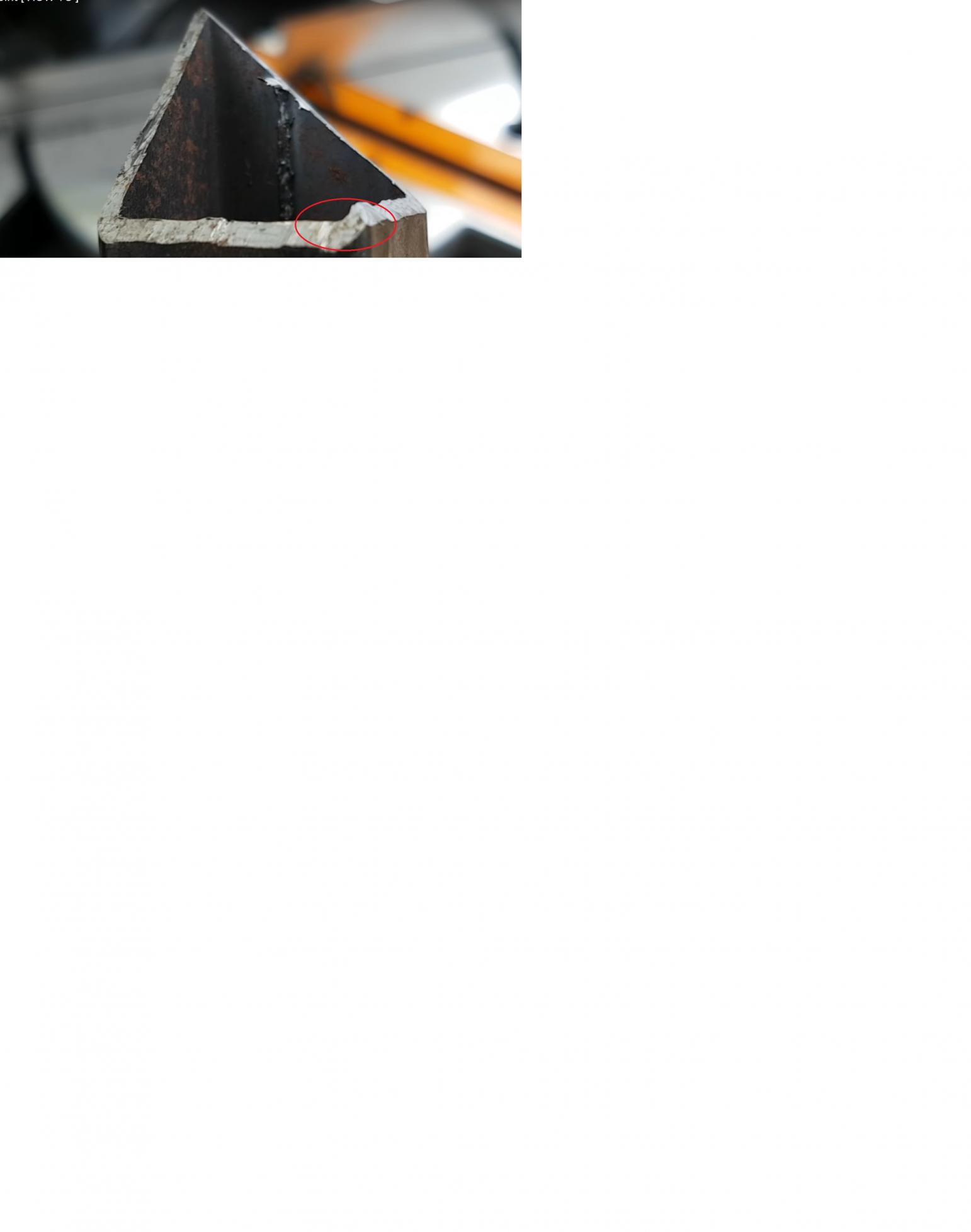

Un assemblage original et esthétique en effet. Mais... connaissant déjà la difficulté de réaliser une simple jonction à 45° sans disposer d'une bonne scie à ruban, je pense qu'un débutant va vite perdre ses nerfs en tentant un tel assemblage.
Le faire avec des bouts de tubes, même d'une main (;)) c'est simple.
Mais lorsqu'il s'agit d'avoir sur les longueurs la précision nécessaire à un assemblage complet, ça va se compliquer.
Ensuite, avec une scie "Rage" ou un disque abrasif on ne peut pas reprendre quelques millimètres à cause de la flexion du disque (danger) et l'éventuel manque de précision des coupes devra être compensé par un gabarit d'assemblage. La soudure bouchera les vides, mais l'esthétique ne sera plus la même :(.
Enfin, un bon conseil pour ne pas être déçu :
Travailler sur une table de soudage parfaitement plane en bridant son montage et pointer toute sa structure avant de souder (gros avantage du TIG sur ce point).
A défaut la structure va se déformer irrémédiablement et va complètement vriller.

cette vidéo prend bien soin de montrer les assemblages extérieurs sur la fin
mais lorsque je regarde la coupe intérieur sur la photo en dessous issue de cette vidéo je suis bien certain qu'à l'assemblage coté intérieur le jeux sera important
c'est la soudure qui va combler :)
