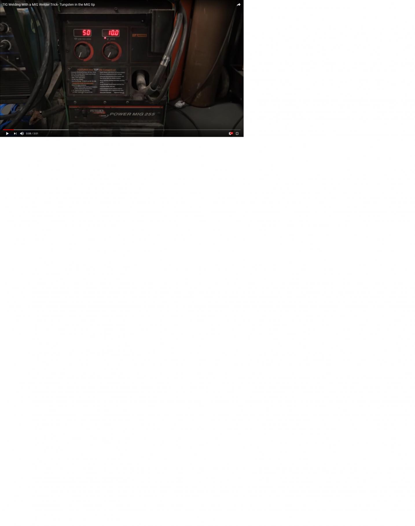

07/07/2018 15:57:10
Comme dans ce fil personne ne l'a fait remarquer, je me permets donc de préciser qu'avant toute chose il faut savoir que les caractéristiques tension/courant sont totalement différentes entre les postes MIG/MAG et les postes TIG. La seule adaptation envisageable est donc celle d'un poste MMA pour faire du TIG avec les défauts déjà cités. Un conseil d'ami aux débutants ;" évitez les vidéos sur YOUTUBE pour votre formation "
07/07/2018 16:29:01
Bonjour à tous:)
il y a quelque chose qui m'interpelle dans cette vidéo plus en amont sur ce fil en supposant que ce ne soit pas un fake :)
le soudeur règle la tension du poste Mig Lincoln powermig 255 sur 10 volts pour souder au TIG avec son montage sur la torche MIG
je ne pense pas qu'avec un smartmig 162 la musique sera la même
ça ne marchera surement pas avec ce petit poste de bricolage
et si il faut acheter un gros lincoln pour que cela fonctionne je ne vois pas ou se trouve l'économie
autant acheter un petit poste MMA inverter tig DC

07/07/2018 19:11:26
Ah cette discussion devient de plus en plus intéressante !
Différence de tension entre les 2 types de poste, d'accord, mais avec un mma aussi non ? Cela semble vraiment impossible en fait. Quelqu'un aurait quand même des exemples ? Sur les bobinages, les tensions, les intensités, l'exteonique ...
Je ne pense pas que cela soit un fake, étant donné que le youtuber possède un site d'explication sur la soudure ( alu entre autres) et fait des vidéos avec des créations alu épatantes de qualité pour le débutant que je suis.
Concernant les vidéos sur internet, je ne peux pas critiquer. Meme si elles ne sont pas toutes parfaites, ces vidéos m'ont aidés à débuter, j'y ai vu plein d'astuces, et aussi des technique de débutant pour débutant. Un bon complément de ce site, tres professionnel.
