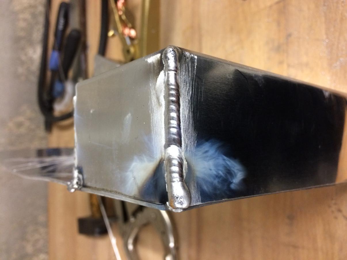

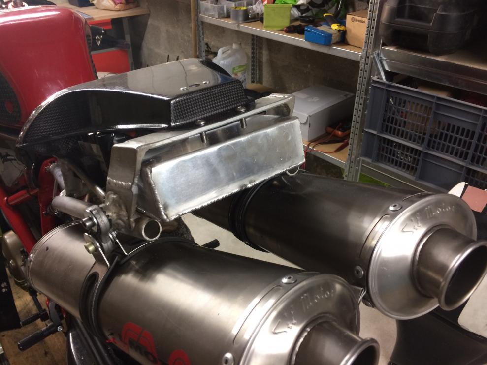

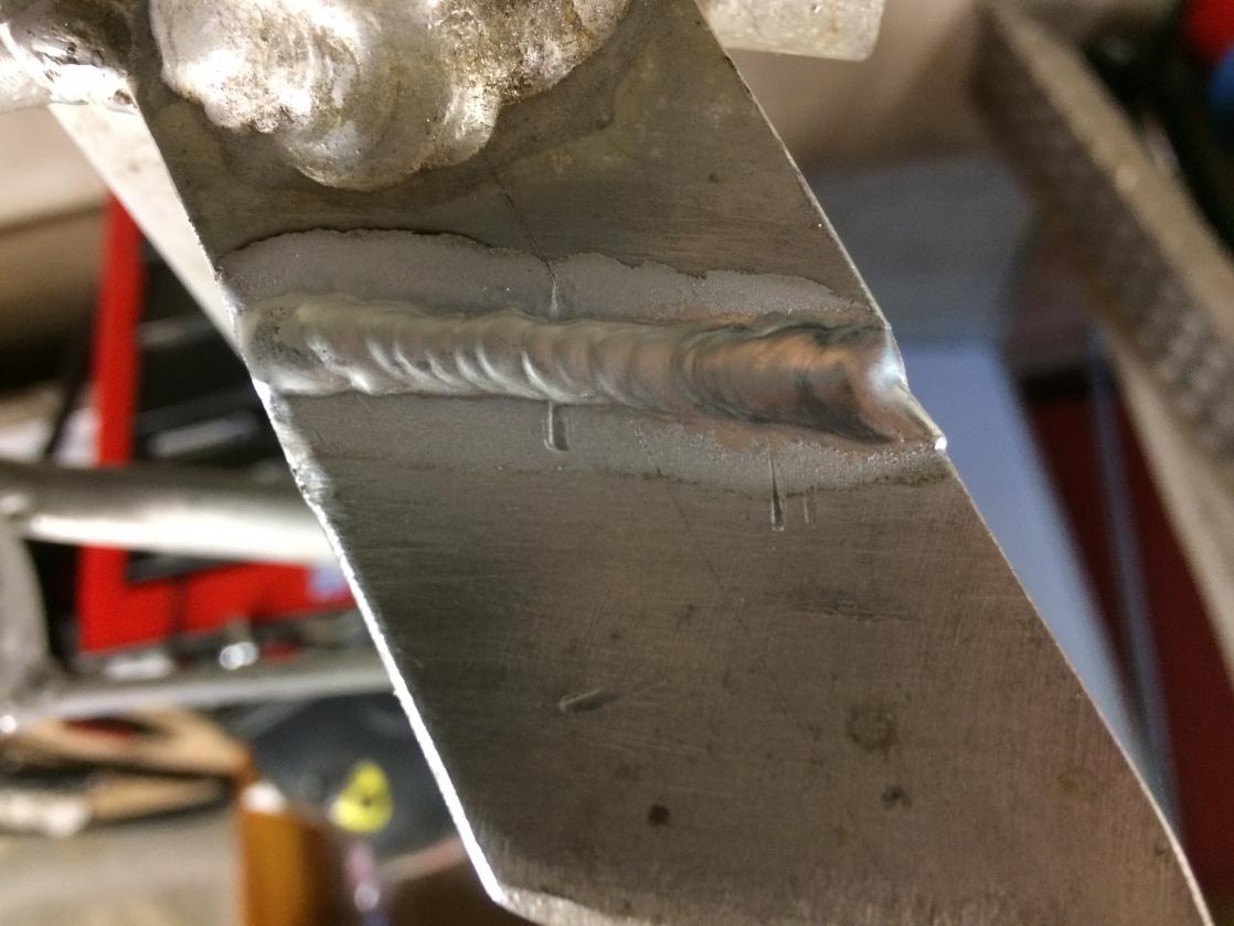

Voici quelques photos
Le plat de 5mm bord a bord
Soudure de la boite angle sortant, on voit bien que j'ai touché ...
La boite montée

l'alu que vous avez pris est un peu de la merdouille ( archi mou) il aurait été préférable de prendre du 5356 ou du 5354, mais cela va le faire pour votre pièce.
Comme vous l'avez remarqué l'alu diffuse beaucoup la chaleur et donc c'est du genre ça veut pas fondre et après ça fond trop , donc il faut être très réactif, du métal d'apport de 2.4 vous aurais facilité la vie, comme aussi une buse à diffuseur et un débit d'argon plus grand ( en alu les soudures sont " assez grosses") donc la zone à protéger est plus grande. Dans les combines pour éviter les effondrements en fin de cordon, il y a la ruse de
reprendre un peu du bout vers le milieu. Enfin quant il y a le feu au lac de tout doser aux petits oignons avec de rapides marche arrêt.Cependant pour des trucs très sérieux genre agrégation avec radiographie et pleine pénétration, les reprises sont très délicates côté pénétration. Il faut anticiper sa reprise en évitant de faire une fin brutale , en allongeant son cordon pour que la pénétration soit en pente douce. Si on ne fait pas cela, outre une possible piqure d'arrêt va se produire côté pénétration qui ne disparaîtra pas à la reprise, mais en plus, même en insistant lors de la reprise il va ( because alumine) se produire une discontinuité de la pénétration à l'endroit de la reprise.
Quant à vos difficultés en angle intérieur je suis prêt à parier que c'est parce que vous ne sortez pas assez la tungstène et que donc vous avez un arc trop long.

Merci pour ces photos. Très sincèrement je m'attendais à pire en lisant votre premier message. Ce n'est à première vue pas si mauvais. Je pense que Tungstène a vu juste concernant la longueur de l'arc et prodigue comme toujours d'excellents conseils.
